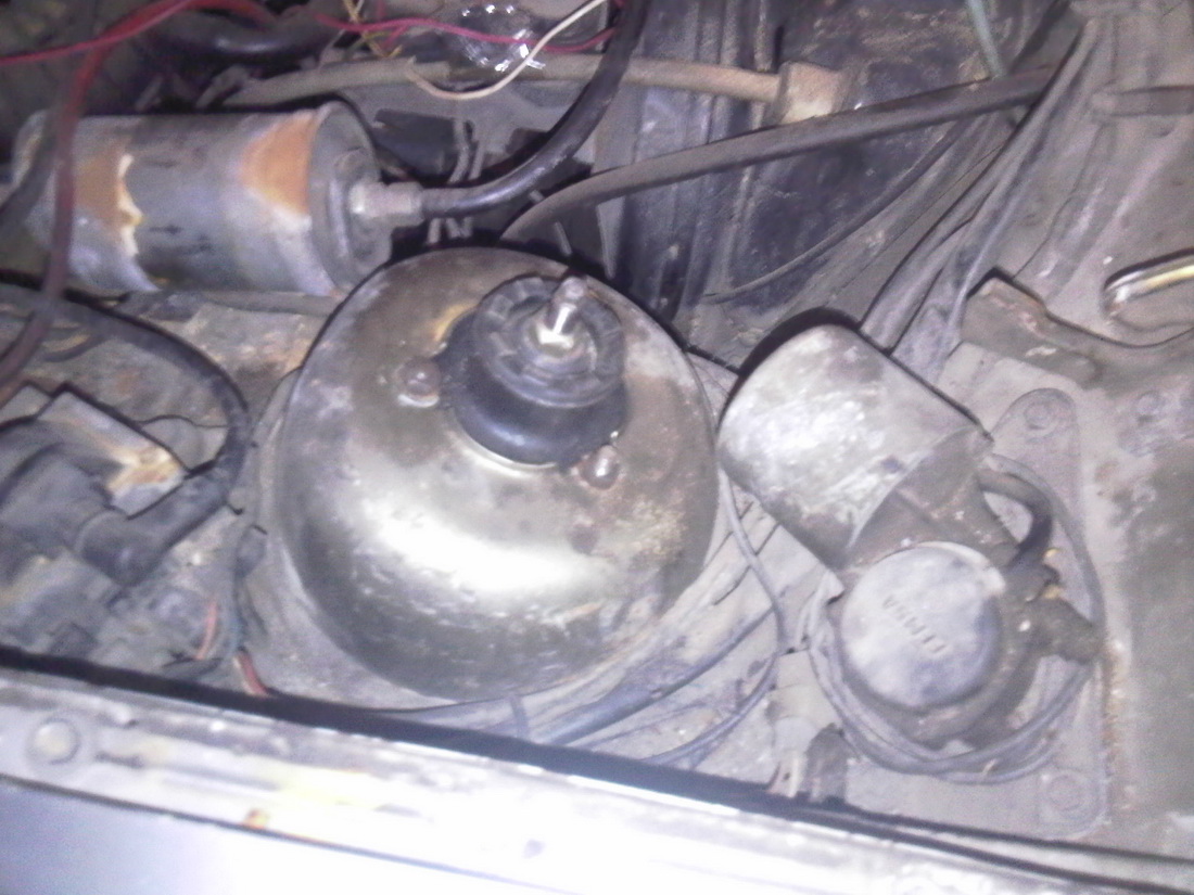

kot_07 писал(а):Вот так смотрится под капотом...

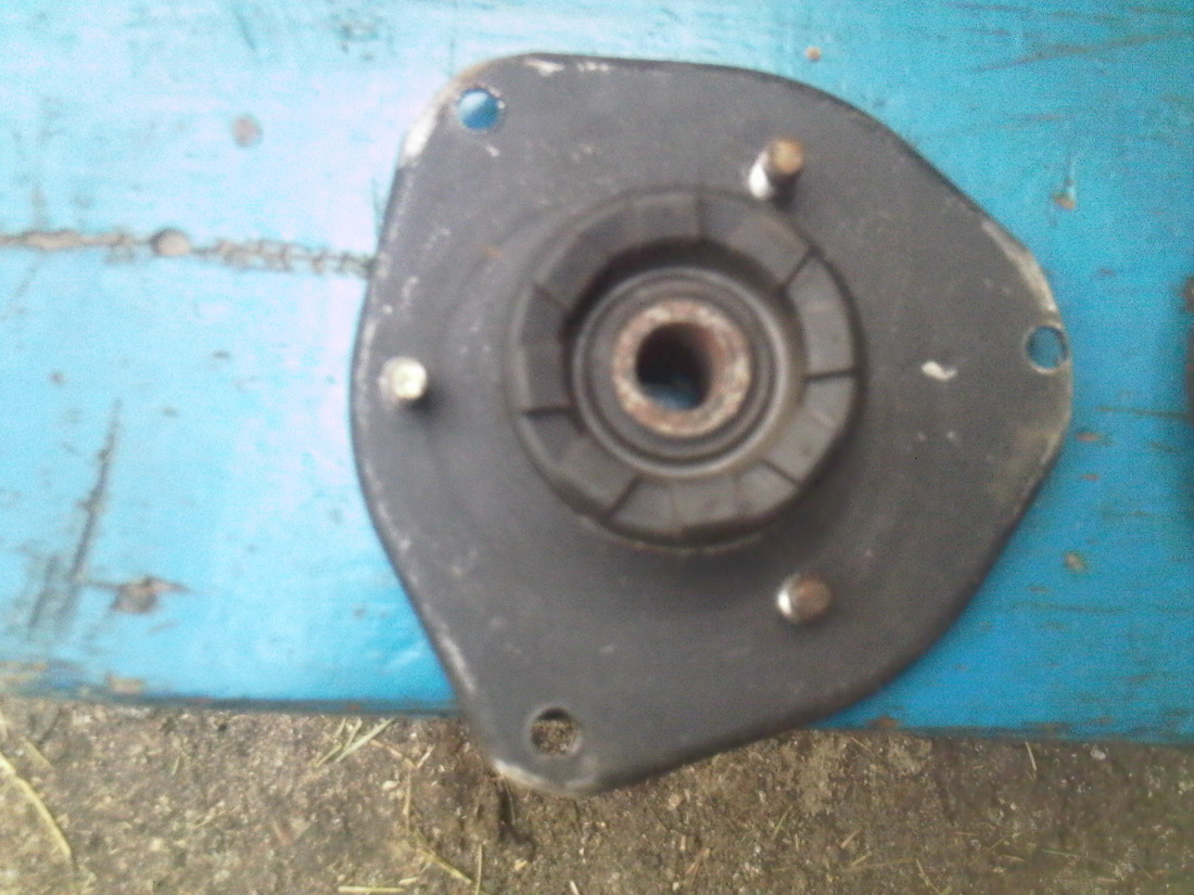

kot_07 писал(а):Да, старая меньше. А новые я на точиле уже по месту обтачивал, углы стачивал, примерял. Подошло нормально, как будет работать - не известно. Я пока не выездной, надо еще документы оформить (доверенность сделать, техосмотр пройти и АКБ поставить).
Как на 340-й не знаю, по идее должно быть все также... разница в двигателе... хотя смотрю по каталогу http://www.elcats.ru/volvo/Parts.aspx?M ... t=49D0007F - все одинакове... Что 340, что 360-я, все одно и тоже.
kot_07 писал(а):Оно кажется треугольным за счет формы выступающего верха оригинальной опоры (это хорошо видно на фотке, где представлены оба варианта). Посмотри внимательно на свои стаканы - посадочные места там круглые. Я сам сначала так думал, пока не разобрал...
