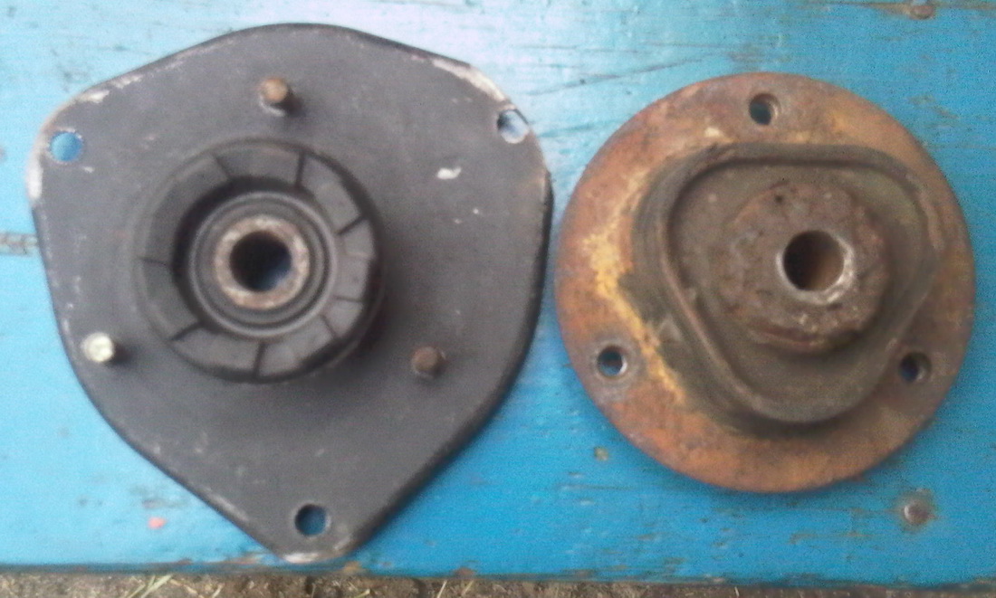

Я не за стойку говорю, а за верхнюю опору стойки амортизатора

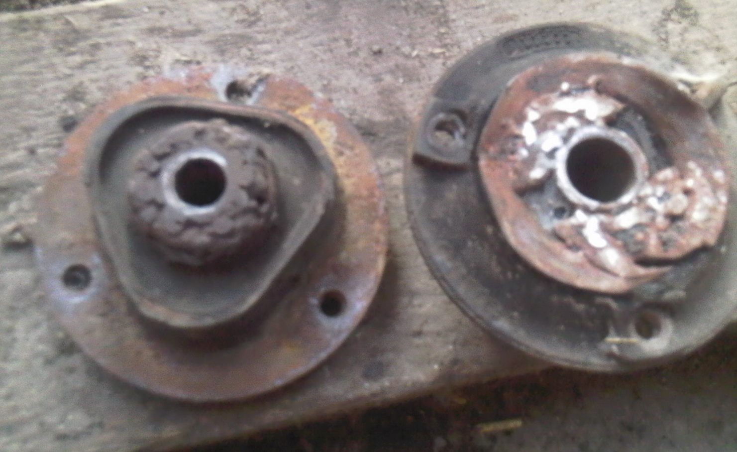

Мои старые опоры, которые варились несколько раз.
Эта ж тема как раз про эти штуковины и начиналась...
Я взял Калиновские опоры, посадочное под шток амортизатора такое же самое (как я думаю, это стандарт, может, конечно, я не прав). Завтра сделаю фото и выложу.

Насчет опор: выкладываю две фотки моего "колхоза". Как это выглядит на месте (под капотом) сфоткаю завтра и выложу не ранее вторника (просто нет сейчас возможности каждый день заходить в инет, т.к. живу в Новомосковском р-не и еще не определился по замене моего Пиплнета на другой безпроводной провайдер).

Вот так смотрится под капотом...

Старая вроде поменьше, ты по периметру новую обрезал?
У меня на 340-й по-другому выглядят!

Да, старая меньше. А новые я на точиле уже по месту обтачивал, углы стачивал, примерял. Подошло нормально, как будет работать - не известно. Я пока не выездной, надо еще документы оформить (доверенность сделать, техосмотр пройти и АКБ поставить).
Как на 340-й не знаю, по идее должно быть все также... разница в двигателе... хотя смотрю по каталогу http://www.elcats.ru/volvo/Parts.aspx?M ... t=49D0007F - все одинакове... Что 340, что 360-я, все одно и тоже.

Оно то одинаковые но у меня посадочное место какое то треугольное а у тебя круглое!

Оно кажется треугольным за счет формы выступающего верха оригинальной опоры (это хорошо видно на фотке, где представлены оба варианта). Посмотри внимательно на свои стаканы - посадочные места там круглые. Я сам сначала так думал, пока не разобрал...

Я на базар приехал со своим старым опорником. Калиновский выбрал ка более подходящий по высоте. По идее от восьмерки-девятки еще могут подойти.
А насчет качества... естественно, ВАЗ - это не иномарка. Но при отсутствии хороших запчастей - приходится использовать что имеется. менять прийдется конечно чаще.
