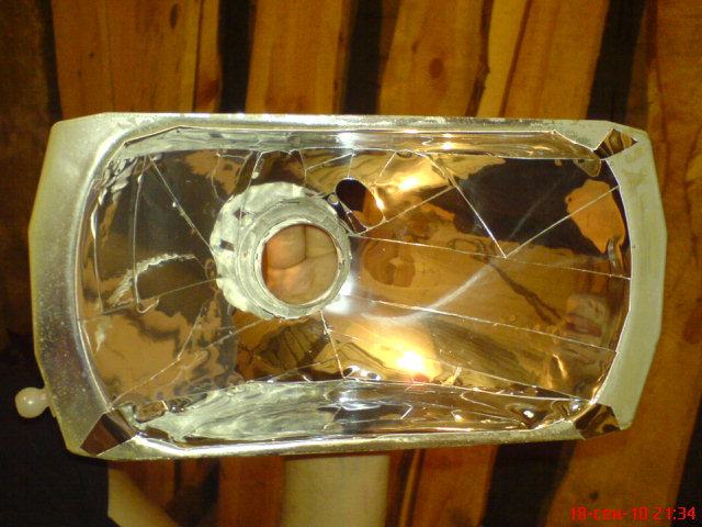

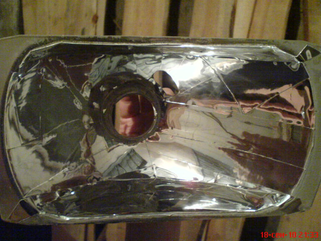

Сообщение The_Lord_Alex » Пн сен 20, 2010 10:57 am
купил пленку зеркало. фирму не помню. написанно германия
Результат супер.
Скоро и второй сделаю.
