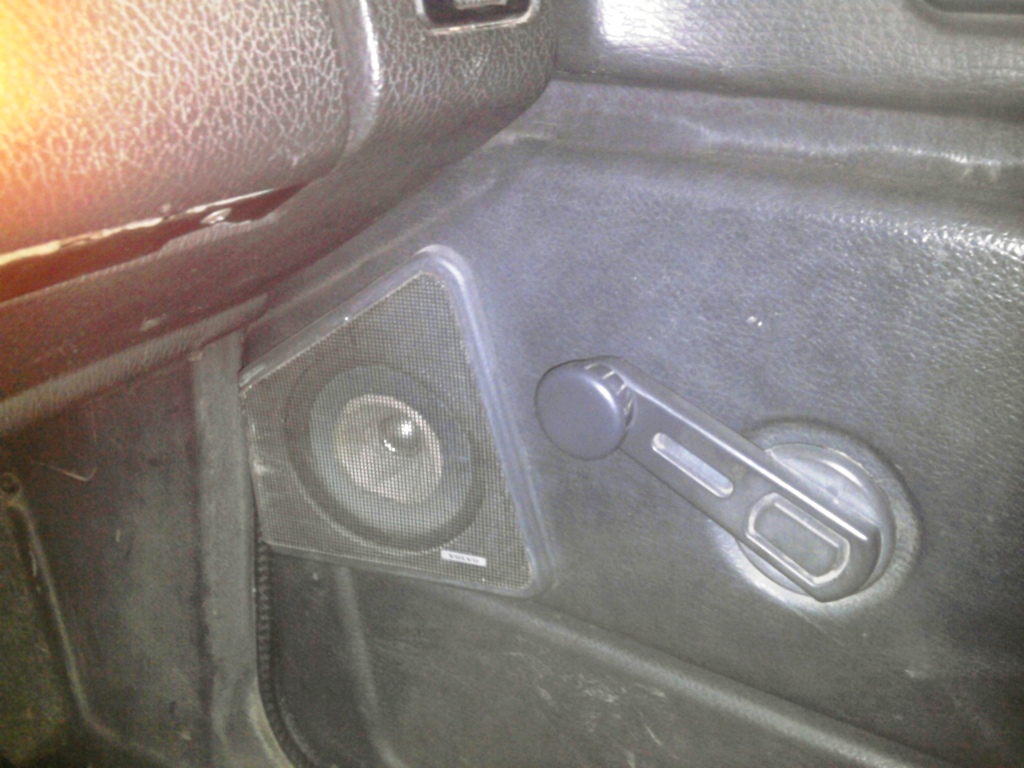

Перечитал) Кстати, гдето на форуме видел пост про то, что на 340 колонки были в торпеде передние, а на картах дверей-нет, на картах только в 360 были. У меня 340 дл, в картах передних дверей 2 родных динамика, это автор ошибся или у меня карты менялись?

Timelife писал(а):на 340 колонки были в торпеде передние, а на картах дверей-нет, на картах только в 360 были. У меня 340 дл, в картах передних дверей 2 родных динамика, это автор ошибся или у меня карты менялись?
Нет карты у тебя не менялись у меня тоже на картах а в торпеде нет .

У меня в торпеде. на картах нет))))
Возможно ошибся автор.

Увидел такие на второй вольво которая у нас 340 1,6д 1985.
Re: Для фанатов 340-ых
Сообщение Кум » Ср окт 06, 2010 1:41 pm
и у мну так ,тока карманы на дверях есче есть

Сообщение lexa » Ср окт 06, 2010 1:44 pm
Интересно как формировался макет комплектации. Этому дам - а этот облезет.
Сообщение Stas340 » Ср окт 06, 2010 2:02 pm
viewtopic.php?f=12&p=34419#p34419
+ для какого рынка машина (Швеция, Швейцария, Европа ....)

Леха не ломай голову за эти колонки, вон у человека комплектуха какая видать люкс президентский))))

Я не парюсь , просто было интересно, а тот чудак оригинал.

Сообщение Рожко Александр » Чт окт 07, 2010 9:44 pm
А у меня динамики столи на обшивках в районе ног, под панелью. Динамиков нет, но решёточки стоят, немецкие Blaupunkt, судя по вырезам-родные. Но вырезы очень маленькие, и прямоугольные, даж не знаю какие там динамики стояли, может овальные.
