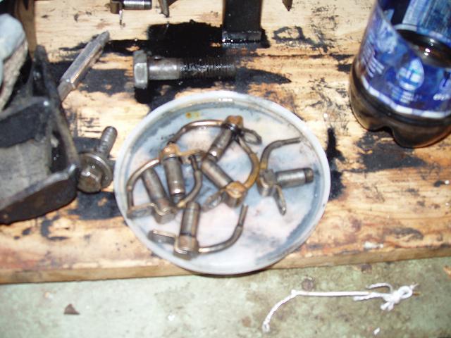

Сообщение DrEvil » Чт ноя 04, 2010 12:48 pm
а вот самые ценные детали
DrEvil
Сообщения: 1848
Автомобиль: 740&760&780
Клубная карта №: 5
Re: Фотки
Сообщение Stas340 » Чт ноя 04, 2010 2:43 pm
Миш а на Д16-й таких штучек 2-х нет случайно? :oops:

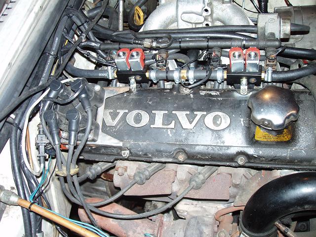

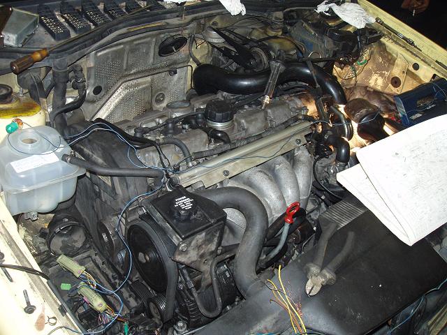

Сообщение DrEvil » Пт ноя 12, 2010 3:14 pm

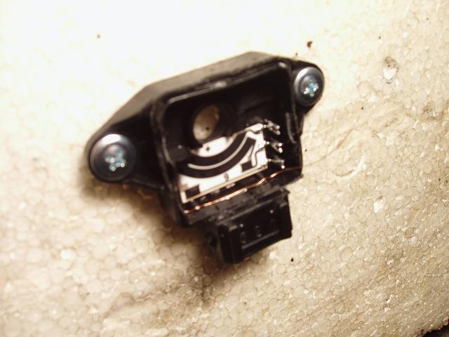

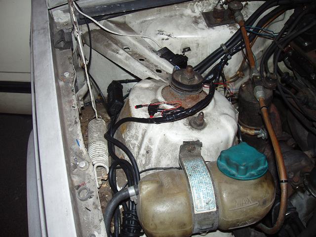

вот еще за недельку
DrEvil
Сообщения: 1848
Клубная карта №: 5
Re: Фотки
Сообщение ARTYHA » Пт ноя 12, 2010 4:02 pm
на последней фотке это ДМРВ расковыряный?
Re: Фотки
Сообщение DrEvil » Пт ноя 12, 2010 4:06 pm
нет датчик положения дросселя пришлось переделывать т.к. у нас дроссель не в ту сторону крутится

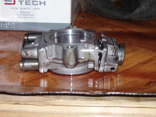

Re: Фотки

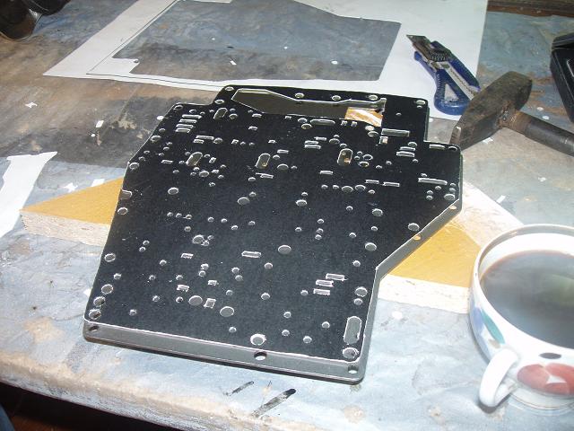

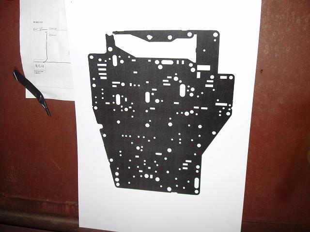

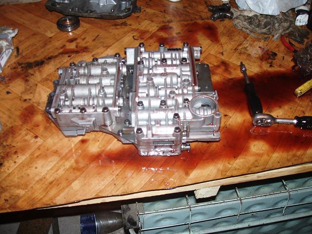

Сообщение DrEvil » Чт ноя 18, 2010 2:47 am
изготавливаю прокладку в мозги ищу причину отказа 3-ей
DrEvil
Сообщения: 1848
Клубная карта №: 5
Re: Фотки
Сообщение ARTYHA » Чт ноя 18, 2010 10:34 am
нифига себе! первый раз вижу такую хрень!))
выглядит как буд-то червячки покушали))))
Re: Фотки
Сообщение DrEvil » Чт ноя 18, 2010 3:22 pm
так его и называют термитником
DrEvil
Сообщения: 1848
Клубная карта №: 5
Re: Фотки
Сообщение Rom » Чт ноя 18, 2010 3:25 pm
DrEvil писал(а):так его и называют термитником
А для чего такая весчь нужна? :oops:
Сообщения: 3213
Re: Фотки
Сообщение DrEvil » Чт ноя 18, 2010 3:35 pm
это мозг автоматической коробки она этим думает
это все каналы для масла та есть жиклеры шариковые клапана и т.д.

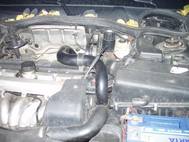

Сообщение DrEvil » Вс ноя 28, 2010 3:33 am
седня занимались сексом с уникальной машиной
DrEvil
Сообщения: 1848
Клубная карта №: 5
Re: Фотки
Сообщение ARTYHA » Вс ноя 28, 2010 10:34 am
это 850? а в чем ее уникальность? и что это за чудо контролька из лампочки, что проверяем?)))
Re: Фотки
Сообщение ivan@m » Вс ноя 28, 2010 12:16 pm
мабудь это R
Re: Фотки
Сообщение DrEvil » Вс ноя 28, 2010 12:51 pm
желтая
