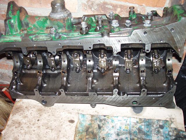

Сообщение DrEvil » Чт ноя 04, 2010 12:48 pm
а вот самые ценные детали

Сообщение DrEvil » Пн ноя 15, 2010 4:46 am
Итак сегодня была первая обкатка моего авто
в процессе обкатки автомат (после ремонта) начинал работать все адекватнее и на днепровской набережной мы даже по косвенному замеру (как показало испытание других авто на диностенде) который показывает обычно на 7% меньше чем стенд, выдавили 179 лошадок при 4000 оборотов... направились к бориспольской трассе и нажав газ в пол на 130 показали неплохую динамику стрелки спидометра и 235 лс при 4000 оборотов в минуту ... и все бы было хорошо но на 150 я опять вдавил педаль в пол после чего параметры наддува вышли за заданные пределы ... скорее всего закипело масло ибо пропала давка и мой только перебранный автоиат после остуживания автомобиля отказался переключаться выше второй .... эх завтра постараюсь снять мозги и проверить не залип ли клапан второй-третьей передачи :roulette:
DrEvil
Сообщения: 1848
Автомобиль: 740&760&780
Клубная карта №: 5
Re: Фотки
Сообщение Merlin » Пн ноя 15, 2010 11:41 am
Надо правильно вестгейт накрутить , ибо форсунки больше 250ти сил не дадут. :o
