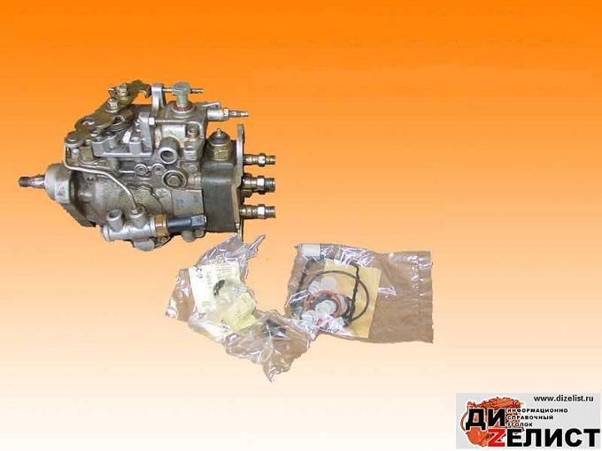

Сообщение lexa » Ср дек 15, 2010 2:48 pm
ТНВД Бош стоит этот девайс.
Что это? Куда подключить?

Как то звонил был занят. Скорей это клапан предпусковой (обогатитель) , но даеш + он не реагирует.
Re: вопрос знатокам
Сообщение ARTYHA » Ср дек 15, 2010 2:59 pm
это сказочная штуковина для холодного пуска!))) сдвигает угол в сторону раньше, но у нас оно работает от специального термостата стоящего в системе охлаждения, а как тут хз!
Re: вопрос знатокам
Сообщение lexa » Ср дек 15, 2010 3:01 pm
Термостат механически управляет или дает сигнал(электрический)?
Re: вопрос знатокам
Сообщение ARTYHA » Ср дек 15, 2010 8:06 pm
ну 7хх механически управляет.
там под той крышечкой находится ось смещения угла впрыска. вот у тебя значит его приводит в действие электричеством, а! чуть не забыл сказать!!!! эту ось без вращения насоса не провернуть электроприводом, она от руки за мех рычаг тяжело поворачивается довольно! а на заведенном моторе легко. так что ставь, а потом когда заведешь попробуй подать напругу и по звуку мотора услышишь работает оно или нет))

Верно да не совсем. Связи с валиком нет( тот который под заглушками). Выкручивал ту хрень , похожа на элклапан остановки. Она просто прикручена к корпусу. А трубка да! Идет в камеру подкачки.
Re: вопрос знатокам
Сообщение lexa » Чт дек 16, 2010 9:32 am
Еще добавлю ТНВД и голову покупал у одного чела( Львив) это с Ренухи 5 . Так вот , на голове стоял WAX термостат как обычно для Вольв 340 (рабочий) , а эта приспособа 8-) ( номера чела нет)

http://pustynnikov.webhost.ru/Renault/RS%203663.pdf нашел стр.34.
Все таки тут два вида холодного пуска:
1. WAX термостат - подтягивает шток заслонки подачи топлива
2. Пусковой корректор опережения впрыска - запитан от датчика давления масла ( идет сигнал на термостатический элемент)

Сообщение leo_run » Чт дек 16, 2010 7:16 pm
в баландовину входит трубка и куда то за насос уходит!! что это ??

гы...хз... ну если верить документу по ссылке то это гидравлический привод устройства пускового опережения, значит по ним должно идти масло, только не понимаю зачем!

а это шо не трубка????? на шланг разве похоже???
причем тут масло??? вроже ж все ясно написано??????? или что еще объяснить???? откуда запитать? от датчика давления масла
НАПОМИНАНИЕ: Коррекция угла опережения впрыска осуществляется перемещением
плунжера, которые вызывает поворот роликового диска ТНВД.
Величина хода плунжера пропорциональна давлению топлива в ТНВД.
Регулирование давления топлива в капоте происходит на двух уровнях: на нижнем уровне
во время работы горячего двигателя и на более высоком уровне, который обеспечивает
увеличение угла опережения впрыска при пуске холодного двигателя.
На рабочих режимах: Действует только регулятор, состоящий из пружины и плунжера (9).
Давление регулируется отводом топлива через отверстия (1) и (4).
При холодном пуске двигателя: Увеличение угла опережения впрыска при холодном
пуске обеспечивается в результате воздействия регулируемого давления 1,4 бар на
плунжер (9). Действие давления складывается с усилием пружины, и обеспечивая более
высокий порог регулирования. При этом угол опережения впрыска увеличивается на 3°.
Корректирующее давления создается путем отвода части топлива под давлением,
действующим в насосе, через калиброванное отверстие (4)в днище плунжера (9) главного
регулятора. Регулирование этого давления осуществляется вторым регулятором,
образованным шариковым клапаном (5), пружиной (6) и сливной трубки (3).
Возврат на первоначальный угол опережения впрыска происходит, когда шарик (5)
отводится от седла иглой 18 под действием термостатической пружины, которая
расширяется при нагреве нагревательным элементом (7), запитываемым с момента
установления давления масла в двигателе.
ПРИМЕЧАНИЕ: Место установки корректора не имеет значения. На данном ТНВД место его
установки рядом с пружиной плунжера регулятора опережения впрыска было выбрано
только из соображений удобства, чтобы использовать сливную трубку (3) этого плунжера
для отвода топлива от шарикового клапана.

Сообщение lexa » Пт дек 17, 2010 2:46 pm
А кому писал? Трубка не для масла , а для соляры.

тааааак значит! а если по ней бежит не масло, а солярка, то значит это уже не гидропривод????
а вот вопрос, кто-то говорил что там есть клемма, а зачем она??? индикация включенного режима опережения?)))) типа сильно не газуй пока я не потухну?)
Re: вопрос знатокам
Сообщение leo_run » Пт дек 17, 2010 9:13 pm
клемма нагревательный элемент, который при нагревании перепускает солярку , и все работает в нормальном режиме

Сообщение lexa » Пт дек 24, 2010 4:39 pm
Вопрос не закрыт.
Куда именно подключить этот корректор ,если на датчик масла идет - , а нужен + , чтоб получить сигнал на включение корректора.
На фото 2 зубчатое колесо , как к нему присобачить тросик от WAX термостата , я понимаю что нужен рычаг?
это корректор
зубчатое колесо
