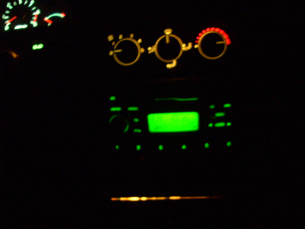

Сообщение slava_n » Ср фев 23, 2011 11:59 am
потихеньку продовжуємо боротись з нею далі......... :moil:
вже виходимо на фінішну пряму по салону! ;)
Re: 760 white
Сообщение Кум » Ср фев 23, 2011 12:02 pm
Слава а те динамики в карте задней двери будут закрываться ? или так и будет .
Сообщения: 1174
Откуда: Вінницька область
Re: 760 white
Сообщение slava_n » Ср фев 23, 2011 4:56 pm
конечно,все будет закрываться,открываться и работать! ;)

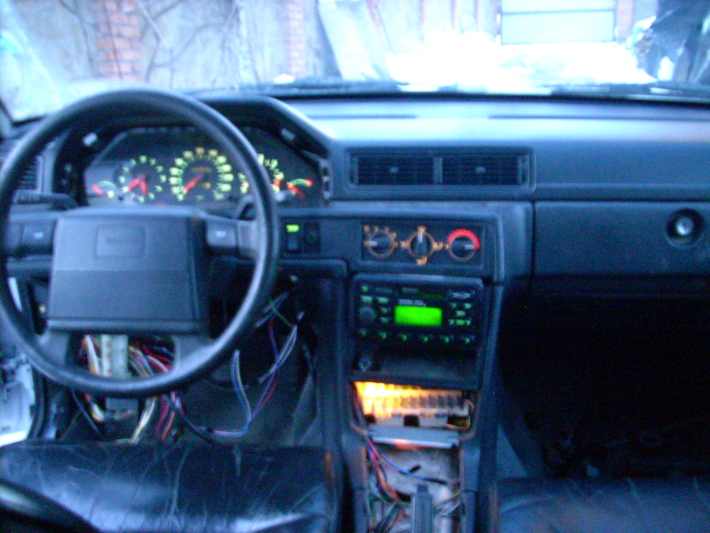

Re: 760 white

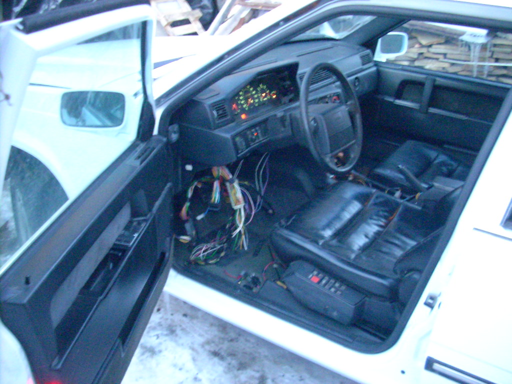

Сообщение slava_n » Чт фев 24, 2011 12:56 am
музыка уже стоит,светиться и играет! как и все остальное! ах,___ля,как уже достала эта зима! другое дело,исли бы не работать а например загарать за бугром,или на лыжах в карпаты!!! :viking:

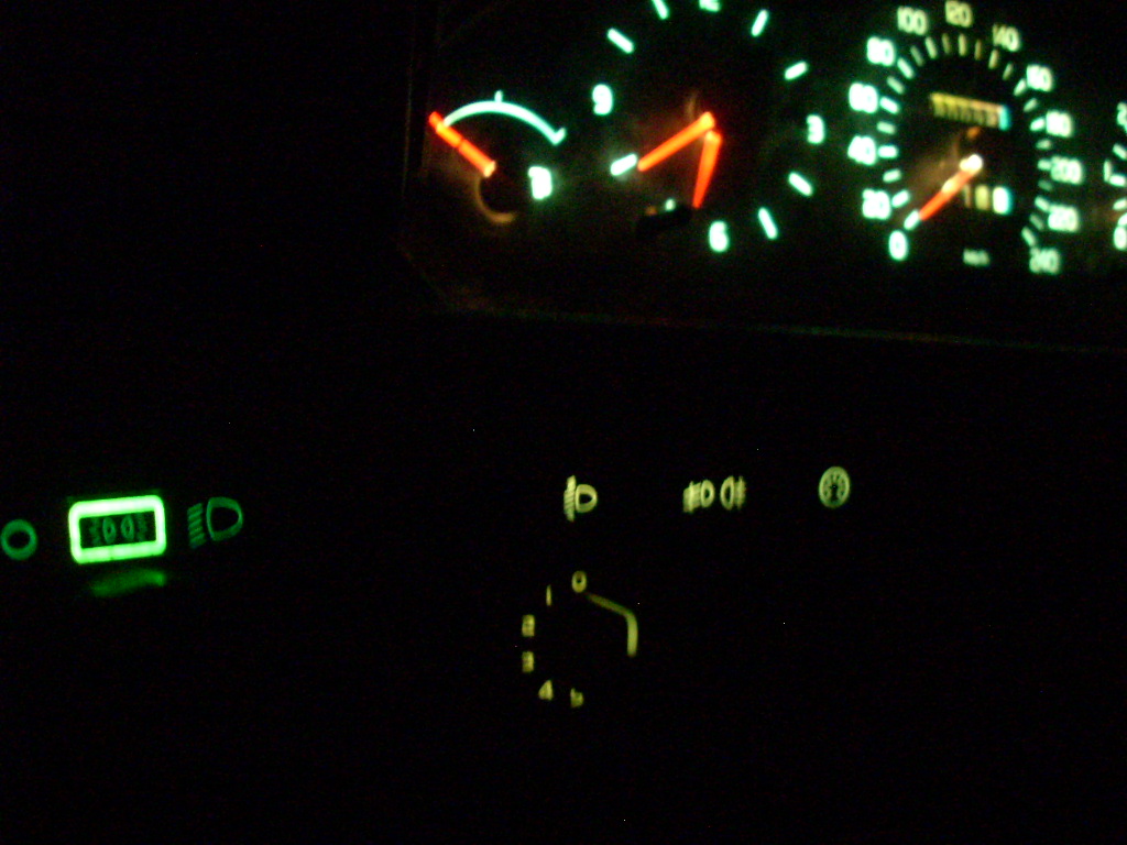

Re: 760 white
Сообщение ARTYHA » Чт фев 24, 2011 11:25 pm
Слав, а что это на последней фотке за переключатель круговой 0 1 2 3 4 5???
Re: 760 white
Сообщение vnukoff » Чт фев 24, 2011 11:48 pm
ARTYHA писал(а):Слав, а что это на последней фотке за переключатель круговой 0 1 2 3 4 5???
Корректор фар. Сорри что влез...
Re: 760 white
Сообщение ARTYHA » Пт фев 25, 2011 12:26 am
ух ти!))) да просто первый раз вижу такую крутилку вот и спросил))))

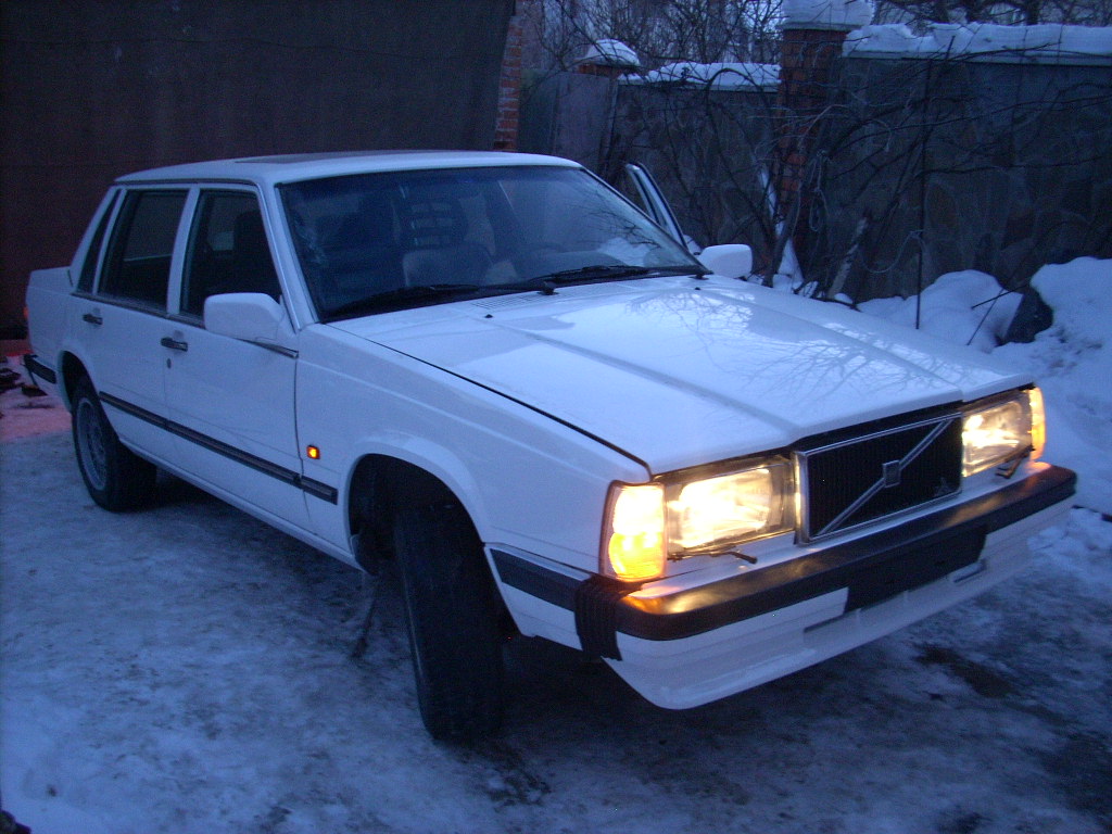

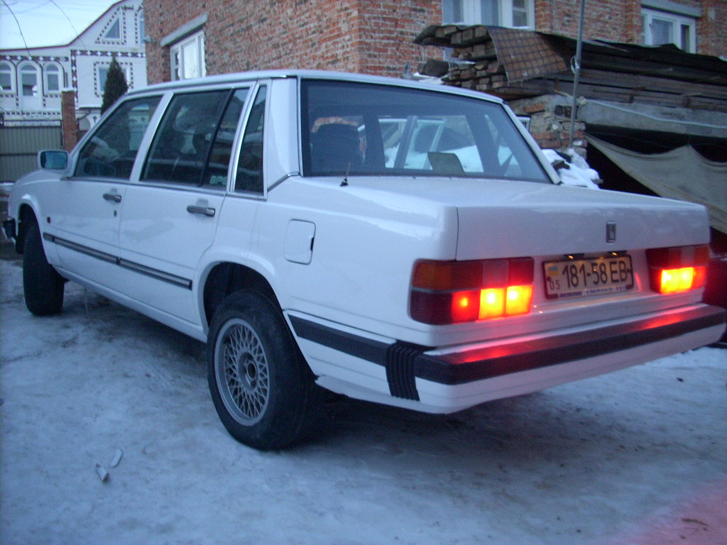

Сообщение slava_n » Вт мар 01, 2011 8:13 pm
сегодня боролись с подключением зеркал и задних туманок под новую кнопку и начали устанавливать бампера(я решил их слегка видоизменить с помощью нестандартной подкраски,мне нравиться :oops: )!
Re: 760 white
Сообщение vnukoff » Ср мар 02, 2011 6:35 pm
slava_n писал(а):сегодня боролись с подключением зеркал и задних туманок под новую кнопку и начали устанавливать бампера(я решил их слегка видоизменить с помощью нестандартной подкраски,мне нравиться :oops: )!
Интересно получилось :-P А черную полосу красил или оставил не крашенной?

Re: 760 white
Сообщение slava_n » Чт мар 03, 2011 12:07 am
спасибки всем за отклики и советы! :frends: не красил---они в нормальном состоянии были!
вот продолжаем дальше----ЕСЧЕ ЧУТУТЬ--ЕСЧЕ НЕМНОЖКО! :moil: :-D
поставили уже щетки на фарі и на лоб.стекло.....
теперь будет греть моторчик новая шкура на капоте! ;)
нужно подрегулировать фары,и патифон стал как родной ;)
мне эти проводки---жгутики уже сняться ночами!!! :roulette:

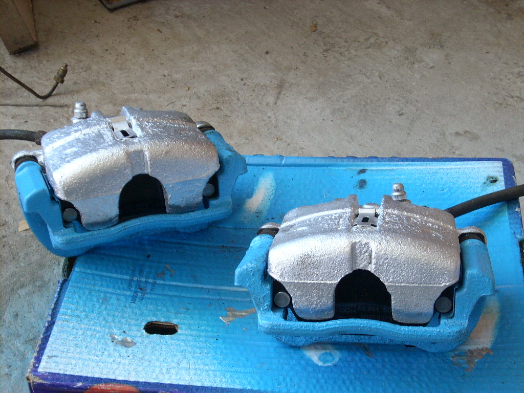

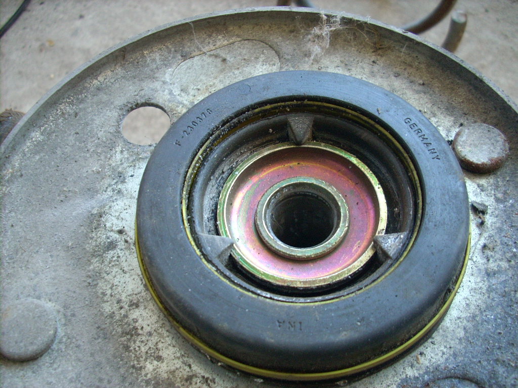

Сообщение slava_n » Пт мар 04, 2011 7:54 pm
добрались до передка!
1) поменяли балку и все рычаги с сайлентблоками на новые!
2) скинул стойки,кидаем с 940 "96год с abs(на старых---торм.диск с ступицей не разборный,таких уже хрен где новые найдешь,да й супорта на 2 цыл.+ под конусный подшипник---они не такие нажежные) теперь все поновее!
3) разобрал,посмотрел,проверил,супорта---в идеальном состоянии,только приукрасили и смазали ;)
новые стойки газовые--хорошие(не китайский под_бас),опорные стаканы и поршипники---все орег.НІМЕЧЧИНА :-P
