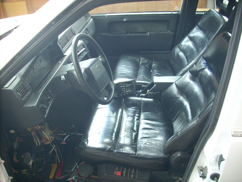

потихеньку продовжуємо боротись з нею далі......... :moil:
вже виходимо на фінішну пряму по салону! ;)

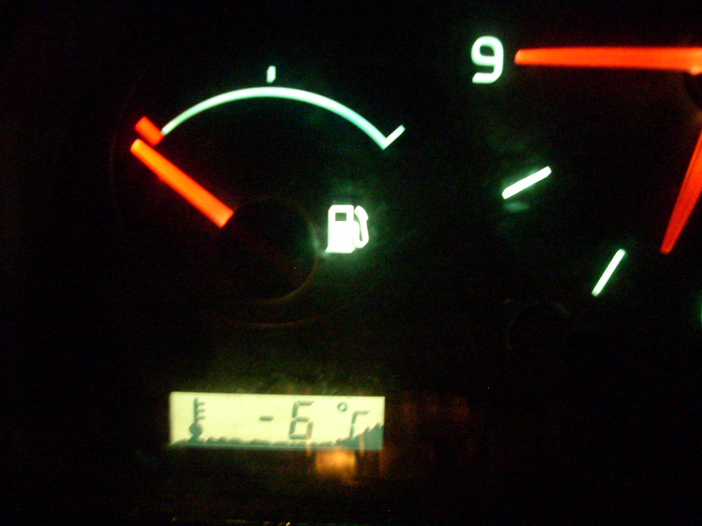

Сообщение slava_n » Чт фев 24, 2011 12:56 am
музыка уже стоит,светиться и играет! как и все остальное! ах,___ля,как уже достала эта зима! другое дело,исли бы не работать а например загарать за бугром,или на лыжах в карпаты!!! :viking:

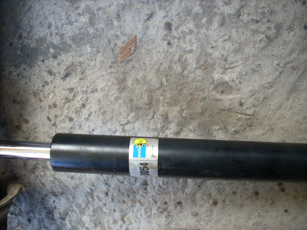

добрались до передка!
1) поменяли балку и все рычаги с сайлентблоками на новые!
2) скинул стойки,кидаем с 940 "96год с abs(на старых---торм.диск с ступицей не разборный,таких уже хрен где новые найдешь,да й супорта на 2 цыл.+ под конусный подшипник---они не такие нажежные) теперь все поновее!
3) разобрал,посмотрел,проверил,супорта---в идеальном состоянии,только приукрасили и смазали ;)
новые стойки газовые--хорошие(не китайский под_бас),опорные стаканы и поршипники---все орег.НІМЕЧЧИНА :-P
