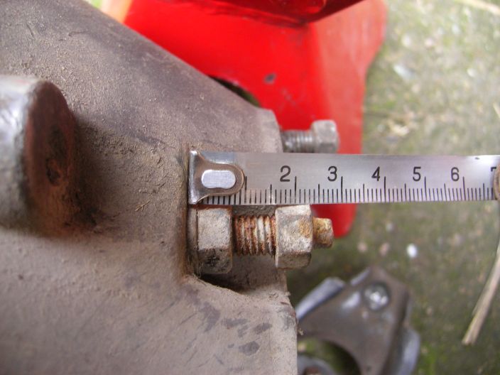

Re: Для фанатов 340-ых
Сообщение kolski » Вт мар 22, 2011 6:15 am
Alexeevich писал(а):
Rom писал(а):
Alexeevich писал(а):Да вроде бы нормально, ногой обратно ни разу не возвращал. Боюсь даже думать, что виной этому сцепление. Это ж столько бабок, который нема :(
Если педаль возвращается нормально, значит ей ничего не мешает. Похоже это сцепление. Возьми отсоедини тросик от коробки и подвигай педалью, если она ходит свободно то однозначно корзина.
У мну хоть и 4хх, но проблема была та же, 2 болта ломало на педали и один трос оборвало пластиковое крепление которое упирается в вилку на коробке от усилия. Заменил полностью весь комплект сцепления и проблема прошла, выжим стал легче.
Спасиюо за совет, попробую педаль со снятым тросиком.
Еще причиной такого тугого сцепления может быть смещение лапы сцепы из-за ломки пластикого наконечника под номером 10. То есть получается, что он развалился-осыпался, лапа теперь упирается сразу в металболт 11, то есть случился ее перекос на порядка 4-5мм, казалось бы немного, но рычаг действия-наджатия изменился. Поэтому надо перед деййствиями со сменой сцепы вкрутить регулировочный болт (шаровая шпилька номер 10) на несколько мм в колокол и попробовать выжим.
У меня ситуация немного другая была, мне при смене сцепы когда снимали колокол начали выкручивать эту шпильку, потом поняли что это не крепеж колокола и в результате я реально не мог выжать педаль. пока ремонтники не вспомнили, что они крутили и худо-бедно не настроили.
там играли роль как раз миллиметры, а эти мм и получаются при разрушении пластикого колпачка.
kolski
Сообщения: 255
Зарегистрирован: Чт июл 02, 2009 2:06 pm
Откуда: Novosibirsk
Автомобиль: volvo 343, 86
Сообщение kolski » Вт мар 22, 2011 6:18 am
скрин забыл поставить
вот
kolski
Сообщения: 255
Откуда: Novosibirsk
Сообщение Alexeevich » Вт мар 22, 2011 10:18 am
интересный совет. нужно будет на досеге попробовать. а к этому болту можно легко из ямы добраться?
Alexeevich
Сообщения: 496
Зарегистрирован: Сб мар 05, 2011 1:59 pm
Автомобиль: в поиске Volvo
Сообщение Stas340 » Вт мар 22, 2011 10:22 am
Это уже хз, у Макса двиг 1,4
Сообщение kolski » Вт мар 22, 2011 2:04 pm
Stas340 писал(а):Это уже хз, у Макса двиг 1,4
на 360 та же фигня (принцЫп)
только пронумерованы по другому
на всякий случай разгреб фото колокола, как эта шпилька выглядит у меня
(забыл как порядок добавления фоток надо делать, хотя тут без разницы)
целая фотосессия получилась :D
это для 360 скрин
что бы примерно местонахождение прикинуть
типа замер снаружи
сам "несчастный" колпачек
шпилька изнутри
