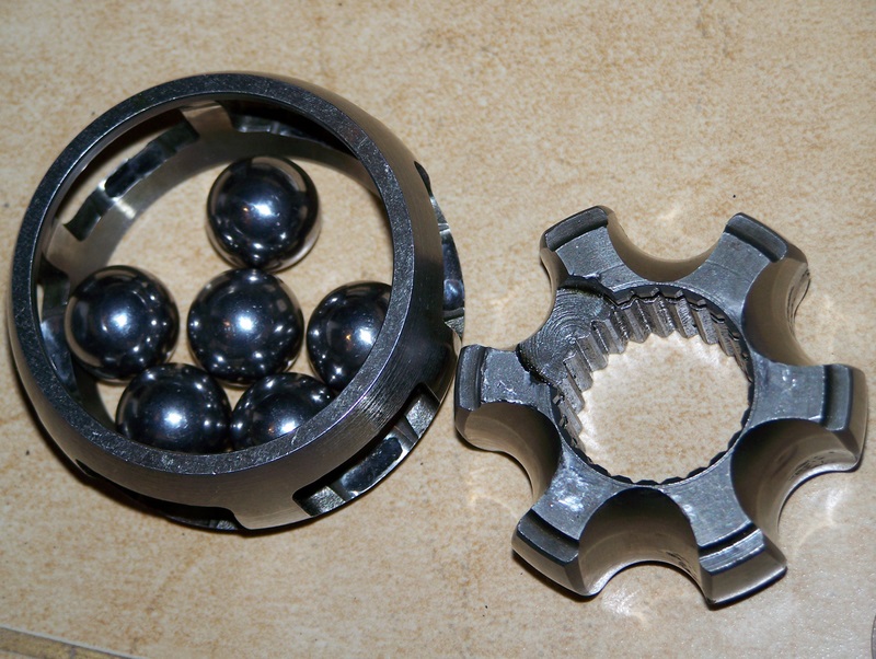

Дома почистил и перебрал ШРУС, 2 внутренние обоймы оказались с небольшой выработкой, прикинув что к чему поменял их местами, скажем так эксперимент. Игольчатые подшипники ох и кропотливая работа ))
