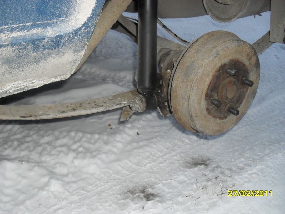

Решил все-таки отписаться, хоть и готов к обвинениям в диком изврате и уколхоживании, НО достало меня блин, реально достало это качество этих дурацких каяб, их ждешь месяц, а потом они за месяц умирают и забрызгивают своими внутренностями все вокруг.
В связи с этим волевым усилием было решено переходить на что-нибудь, что можно в любой момент купить в магазине, а именно волговские аммы штырь-кольцо (цена 600 рублей, навалом в любом магазине).
Был приобретен палец с кронштейном под этот амм (кажись от уазика) жестоко изрезан болгаркой и приварен к балке.
Первый опыт оказался жутко неудачным - палец оказался сильно задранным и при усаживании назад хотя бы одного пассажира, мы получай бой в отбойники. Поэтому в руки опять взялась болгарка (не в мои руки) - меня кулибин выпроводил и в момент создания-пиления-варения, я скучал за воротами. При получении машины я понял почему меня не пропускали. Если при первом варианте оставалась возможность воткнуть родные аммы, то сейчас - только со сменой балки с упором под амм.
Что могу сказать - неплохо, три нормальных пассажира на заднем диване и жуткая дорога после зимы не дали ни одного стука в отбойник.
что и как мы имеем окончательно
угол атаки примерно соответствует
первоначалный - убогий вариант
общий вид первого варианта
используемый кронштейн с пальцем
общее сравнение аммом

так а чо нельзя было просто переходник в родное место втулить с серьгой :?
Re: Окончательный переколхоз аммортизатора
Сообщение kolski » Чт мар 24, 2011 4:15 pm
ivan@m писал(а):так а чо нельзя было просто переходник в родное место втулить с серьгой :?
ага, а заценить диаметр пальца?, это ж какая конструкция переходника нужна?
думали, прикидывали по-разному
самый беспроблемный - наварить штырь на кольцо и поставить в родное место, но это надо подготавливать, ну, типа, купить 4 амма и подготовить за раз, 2 поставить, а 2 отложить. Но мне почему-то захотелось сделать установку магазинного амма, пошел купил и поставил в любой момент, с учетом моих дачных перевозок, дачной дороги, живу я там все лето (с дачи езжу на работу), плюс наша супер зима, и моя уверенность, что на этой машине мне еще оееей кататься - решение было принято именно такое.
по хорошему надо про запас еще иметь передние картриджи (срок доставки по ним тоже не маленький), но денег как всегда не хватает.

Разница в длине родных и с волги есть? На фото видно , что родное посадочное ниже. А с волги двустороннего действия?
Сообщение kolski » Пт мар 25, 2011 10:06 am
lexa писал(а):Разница в длине родных и с волги есть? На фото видно , что родное посадочное ниже. А с волги двустороннего действия?
на первой фотке ответ - я спецом их все вместе сложил, в сжатом состоянии наш чуть длиннее, по максимуму одинаковы, то есть волговский чуть короче в сжатом и это самое _чуть_ позволяет мне сейчас ездить.
в багажник немного хлама накидал и сзади пассажиры сели - скорость 110-115 (выше не стал набирать - тяжеловато для моего мотора), так вот идет достаточно плавно, отработка неплоха, но есть еще один момент - у меня второй лист рессоры установлен, на 3-ей фотке он как раз еле заметен.
Сообщение Stas340 » Пт мар 25, 2011 10:25 am
Волговские двухсторонние, работают хорошо как Макс сказал в сжатом положении они чуток меньше в разжатом такие же.
Ну я балку трогать не захотел. Взял уголок кажись 40-й, отрезал два кусочка одинаковых а потом подрезал один по ширине волговского сайлента, потом взял сварочник и прошелся внутри и снаружи, зачистил просверлил отверстия под болт самого амортизатора (болт, на 10 выточил токарь чтобы не шатался в отверстии), внизу тоже отверстие по центру и шпилька приваренная на шпильку с двух сторон подложил резинки родные, гайкой закрутил.
При максимальном сжатии не бьют, работают мягко в общем нормально))) Вот только по сроку службы не скажу стот года пол а проездили может с 500 км :(
примерно так получилось

Понял, у меня также стоит подресорник, с задом разобрались , черед передка.
Сообщение kolski » Пт мар 25, 2011 10:46 am
Stas340 писал(а):Ну я балку трогать не захотел. Взял уголок кажись 40-й, отрезал два кусочка одинаковых а потом подрезал один по ширине волговского сайлента, потом взял сварочник и прошелся внутри и снаружи, зачистил просверлил отверстия под болт самого амортизатора (болт, на 10 выточил токарь чтобы не шатался в отверстии), внизу тоже отверстие по центру и шпилька приваренная на шпильку с двух сторон подложил резинки родные, гайкой закрутил.
Ты сам делал, а я на станцию обращался, там такой вариант отказались делать, а предложили просто приварить.

Сообщение lexa » Пт мар 25, 2011 10:51 am
Вариант Стас лишен практически недостатков. Уголок упирается в пластину , а в твоем варианте упор на шток.

lexa писал(а):Вариант Стас лишен практически недостатков. Уголок упирается в пластину , а в твоем варианте упор на шток.
согласен, это самый лучший способ, но он требует больше _временных_ затрат, особенно на поиск человека, который бы его реализовал.
я позволил себе такую вольность, только потому, что у меня в заначке есть донорская балка (даже полторы)
