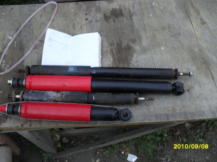

Решил все-таки отписаться, хоть и готов к обвинениям в диком изврате и уколхоживании, НО достало меня блин, реально достало это качество этих дурацких каяб, их ждешь месяц, а потом они за месяц умирают и забрызгивают своими внутренностями все вокруг.
В связи с этим волевым усилием было решено переходить на что-нибудь, что можно в любой момент купить в магазине, а именно волговские аммы штырь-кольцо (цена 600 рублей, навалом в любом магазине).
Был приобретен палец с кронштейном под этот амм (кажись от уазика) жестоко изрезан болгаркой и приварен к балке.
Первый опыт оказался жутко неудачным - палец оказался сильно задранным и при усаживании назад хотя бы одного пассажира, мы получай бой в отбойники. Поэтому в руки опять взялась болгарка (не в мои руки) - меня кулибин выпроводил и в момент создания-пиления-варения, я скучал за воротами. При получении машины я понял почему меня не пропускали. Если при первом варианте оставалась возможность воткнуть родные аммы, то сейчас - только со сменой балки с упором под амм.
Что могу сказать - неплохо, три нормальных пассажира на заднем диване и жуткая дорога после зимы не дали ни одного стука в отбойник.
что и как мы имеем окончательно
угол атаки примерно соответствует
первоначалный - убогий вариант
общий вид первого варианта
используемый кронштейн с пальцем
общее сравнение аммом

Разница в длине родных и с волги есть? На фото видно , что родное посадочное ниже. А с волги двустороннего действия?
Re: Окончательный переколхоз аммортизатора
Сообщение kolski » Пт мар 25, 2011 10:06 am
lexa писал(а):Разница в длине родных и с волги есть? На фото видно , что родное посадочное ниже. А с волги двустороннего действия?
на первой фотке ответ - я спецом их все вместе сложил, в сжатом состоянии наш чуть длиннее, по максимуму одинаковы, то есть волговский чуть короче в сжатом и это самое _чуть_ позволяет мне сейчас ездить.
в багажник немного хлама накидал и сзади пассажиры сели - скорость 110-115 (выше не стал набирать - тяжеловато для моего мотора), так вот идет достаточно плавно, отработка неплоха, но есть еще один момент - у меня второй лист рессоры установлен, на 3-ей фотке он как раз еле заметен.
