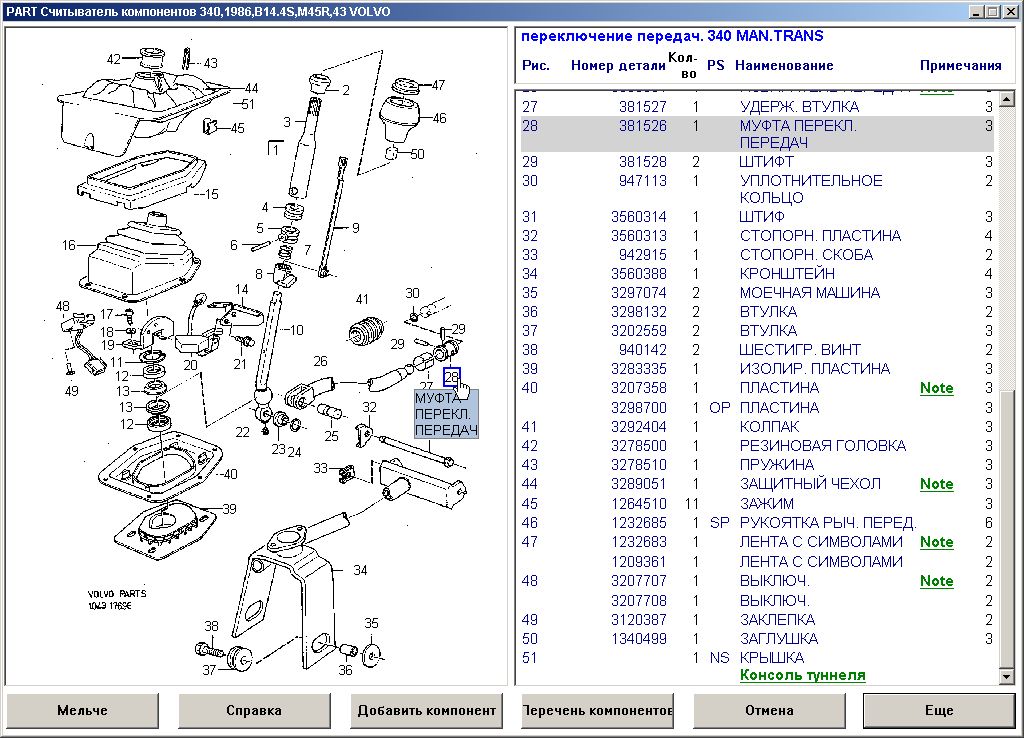

Re: Замена кулисы Volvo 360 glt
Сообщение Евгений » Сб мар 12, 2011 1:04 am
Тебе нужно заменить деталь №23, их две штуки, проблема заключается в том, что для этого нужно снять кардан- это гемор, не хочу учить плохому, но я изготовил лючек в тунели для доступа и заменил эти втулки, главное снять правильно размеры и устанавливать юбкой внутрь (как на рисунке), иначе потеряешь в дороге :? :oops:

Что такое "кулиса" я не знаю (вообще сленг автолюбителей прикольный, граната вместо ШРУСа, стойки стабилизатора - яйца...). Вот фото:
http://pix.academ.org/img/2011/03/23/3f ... 66c57b.jpg
http://pix.academ.org/img/2011/03/23/1f ... 3a5635.jpg
Единственное, чтобы рычаг переключения передач вообще не люфтил, я прикрутил его на болт (на фото красный). Но он обломился через пару недель (надо взять потолще и использовать болт из нормального металла). Но и в этом варианте люфт стал приемлем.
Ещё пришлось доработать пластмассовую штуковину, которая держит резиновую гофру. Иначе не вставала на место.

Сообщение Alexeevich » Пт мар 25, 2011 1:37 pm
да в том то и дело, что на схеме ее я не вижу. эту пружину видно на моем видео. я попытаюсь ее оттуда снять и сфоткать, все равно она сломана и толку от нее там нет. наверное это ее туда уже приколхозили раньше.

Сообщение Alexeevich » Пт мар 25, 2011 8:30 pm
Вот сфоткал свои прибамбасы. На фото видно присобаченая какая-то пружина, которая снизу оборвана и все гуляет по салону вместе с рукояткой передач. такое ощущение, что не хватает какой-то детали. Подскажите как найти выход, а то уже реально бесит когда не могу втыкнуть первую передачу.
