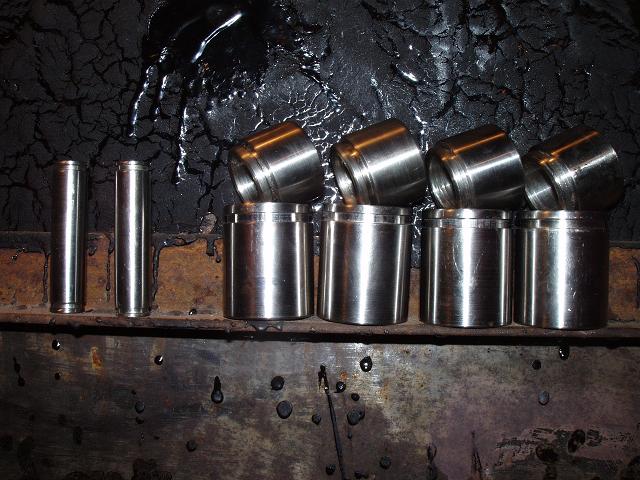

Сообщение DrEvil » Пн мар 28, 2011 11:16 pm
поршеньки из нержавейки

Ураган!!!!
Re: Фотки
Сообщение ARTYHA » Вт мар 29, 2011 10:24 am
красиво, а как решить проблему с выработкой в супорте где направляющая ходит?
Re: Фотки
Сообщение DrEvil » Вт мар 29, 2011 1:21 pm
правильнее сказать где направляющая не ходит. или направляющую толще или суппорт загильзовать трубочкой из правильного материала

Сообщение nikolajs » Пт апр 15, 2011 7:41 pm
А правду говорят, что если поршя из нержавейки, то со временем начинается коррозия самого корпуса суппорта?
Re: Фотки
Сообщение DrEvil » Вс апр 17, 2011 1:31 pm

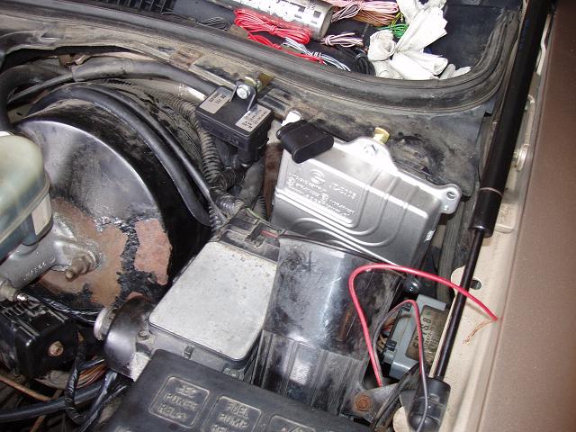

А вот так газ ставить не надо... эту машину мне пригнали переделывать после одного очень опытного установщика
фотки с коментариями

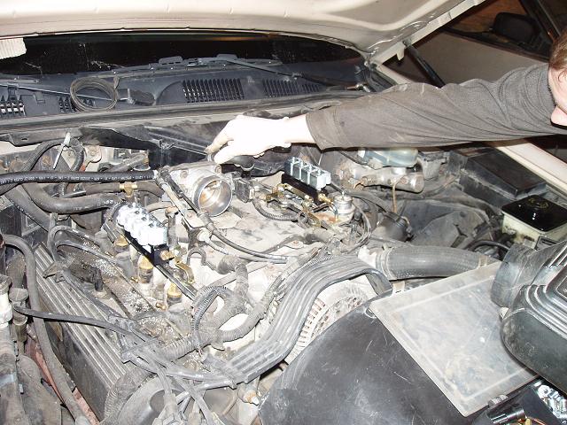

газовые форсунки рекомендуется устанавливать с отклонением не более 15 градусов от вертикали (они тогда дольше служат) и крепить либо жестко либо через довольно жесткие подушечки
газовый редуктор tomasetto alaska до 140 л.с., я его стараюсь больше чем на 120 не ставить ... датчик находящийся вплотную к катушке зажигания это достаточно точный широкополосный сдвоеный датчик абсолютного давления 0-5вольт как думаете он боится наводок? это не говоря о том, что он должен быть жестко закреплен на моторном щите трубками вниз, ну эт если по правилам. газовая медная трубка проходит позади мотора и трется об него(мотор на газу сильно трусит и настроить его не получается

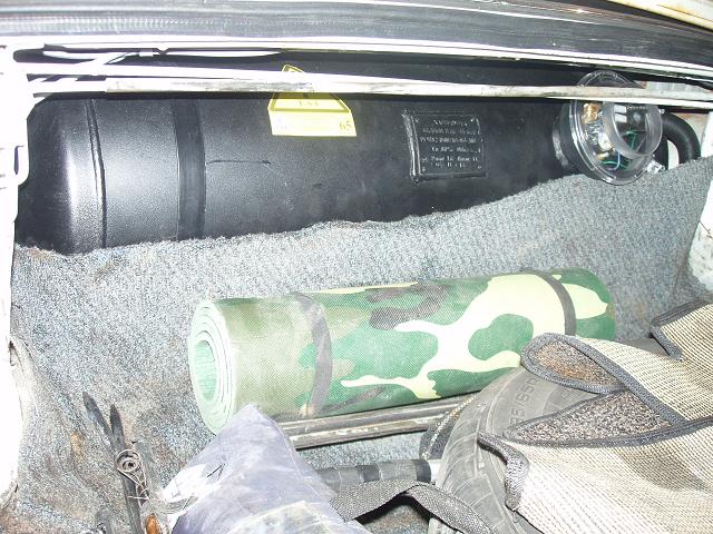

Клапан в баллоне стоит вверх ногами, отсекатель не работает, датчик уровня работает задом наперед, но зато прописан как обратный ) и вообще не понятно как оно работает зато трубки короче

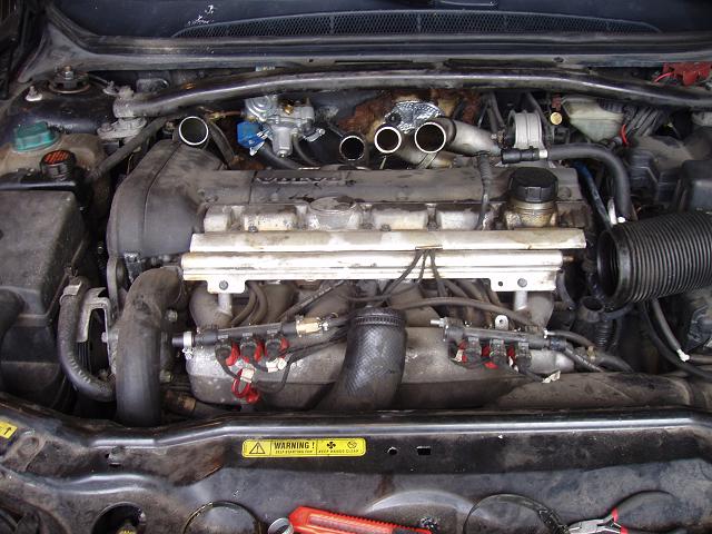

Сообщение DrEvil » Пт июн 24, 2011 2:52 pm
пополнение кое где с каментами

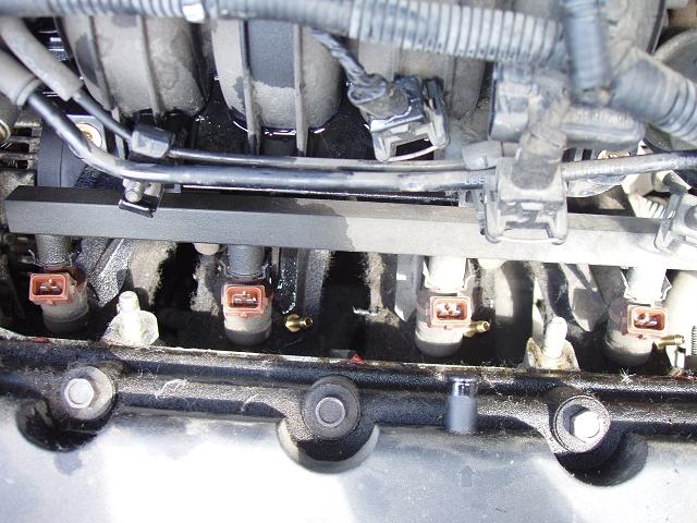

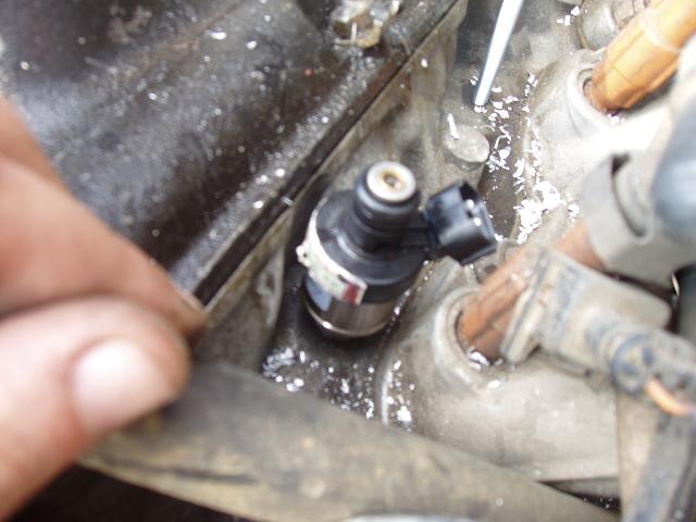

примерка форсунки

А вот лачетти 1,6
все вместе с топливной рейкой

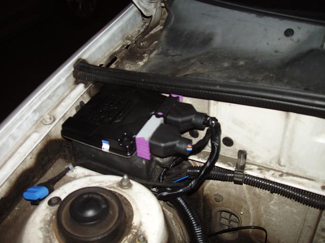

мозг хранить в темном сухом зеленом месте

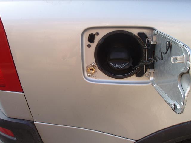

заправочное гнездо

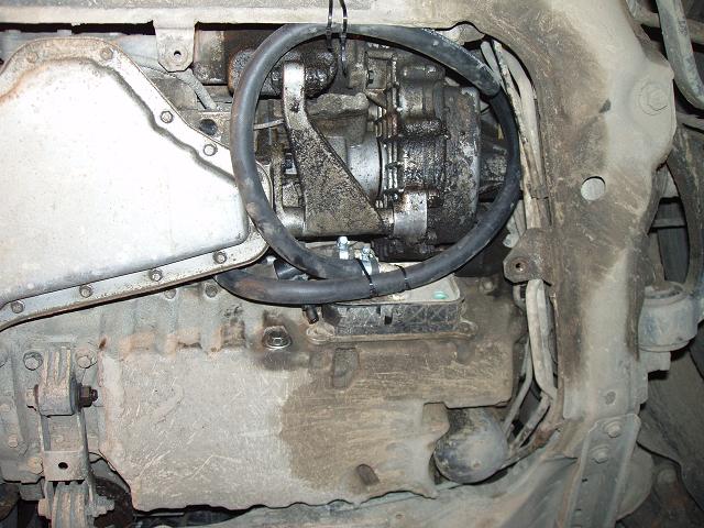

хороший вариант подключения обогрева... без разрезания шлангов
