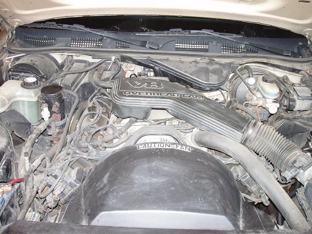

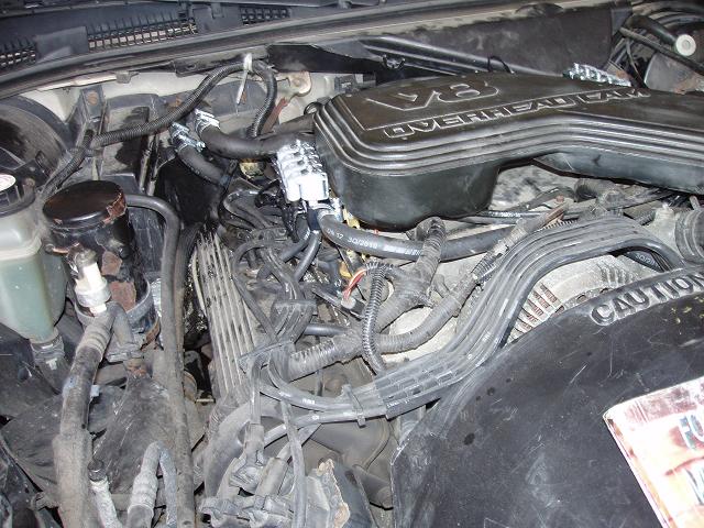

вот мы Форд доделали

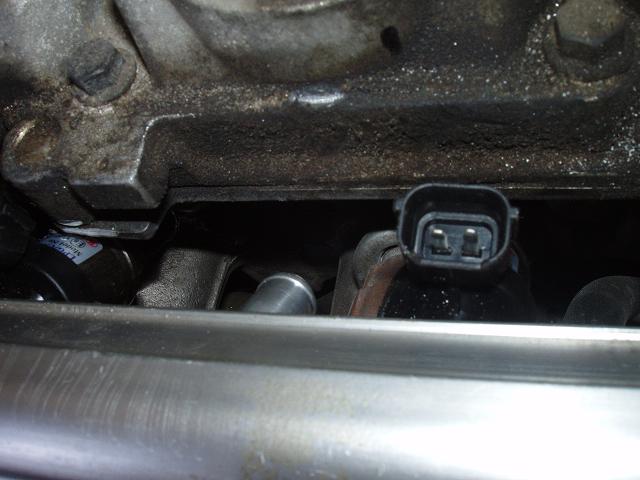

газовые форсунки рекомендуется устанавливать с отклонением не более 15 градусов от вертикали (они тогда дольше служат) и крепить либо жестко либо через довольно жесткие подушечки

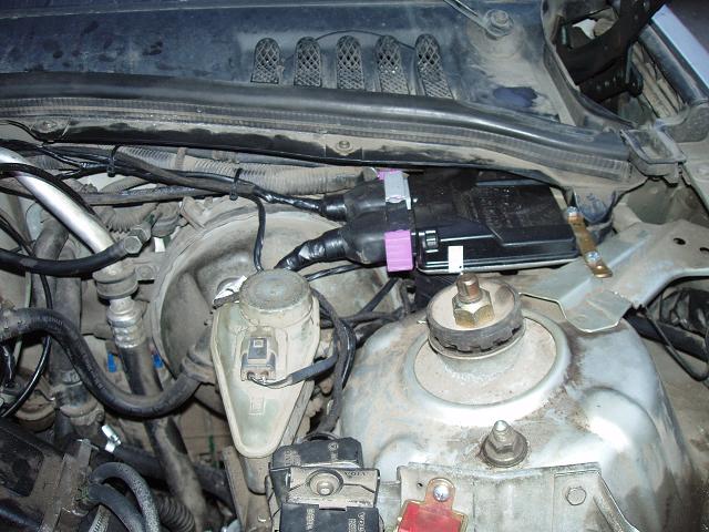

газовый редуктор tomasetto alaska до 140 л.с., я его стараюсь больше чем на 120 не ставить ... датчик находящийся вплотную к катушке зажигания это достаточно точный широкополосный сдвоеный датчик абсолютного давления 0-5вольт как думаете он боится наводок? это не говоря о том, что он должен быть жестко закреплен на моторном щите трубками вниз, ну эт если по правилам. газовая медная трубка проходит позади мотора и трется об него(мотор на газу сильно трусит и настроить его не получается

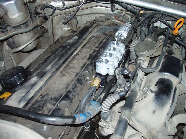

примерка форсунки

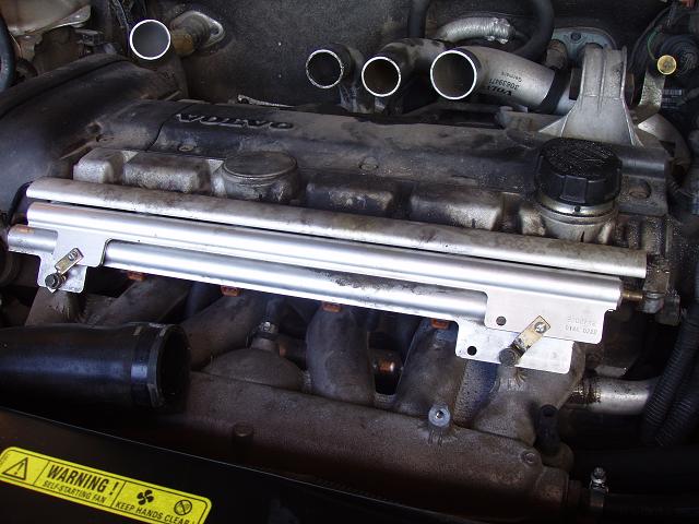

все вместе с топливной рейкой

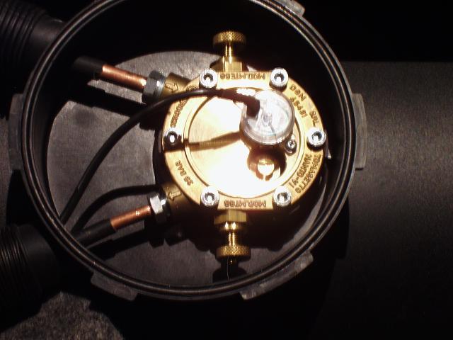

крупный план редуктора

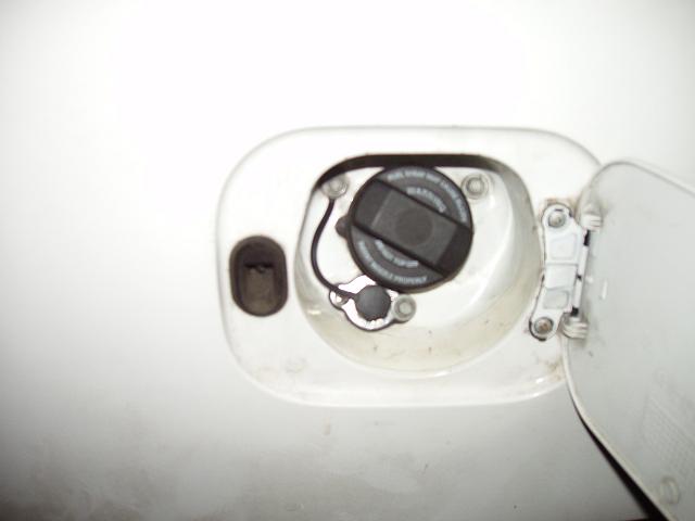

заправочное гнездо

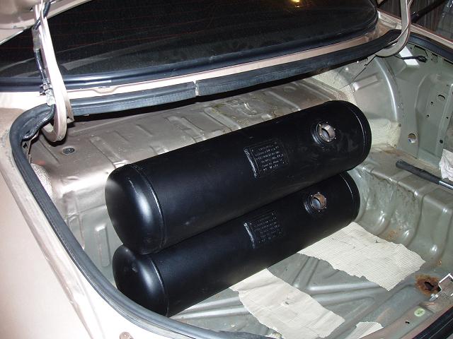

Внешний баллон

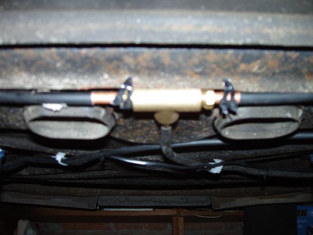

прокладка трубки в родном канале

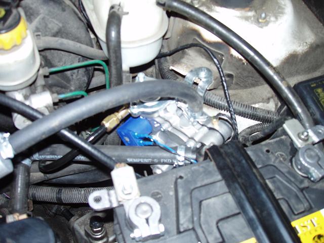

крепление редуктора

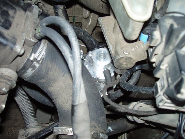

S80 T6 на переделку ... опытные мастера установили на этот маленький моторчик редуктор Tomasetto Arktik который несмотря на заявленные 180 Л.С. не вытягивает реально 160, а еще мы видим прекрасные форсунки ...их тоже лучше не брать ...
