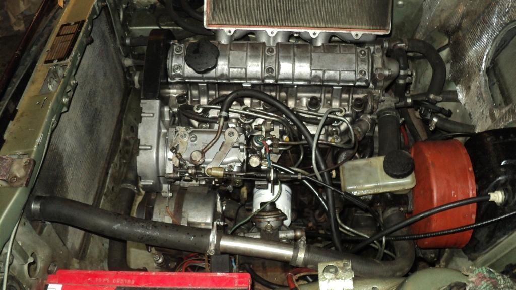

Работает двиг конечно стремно, но я очень надеюсь что после регулировки клапанов этот стук уйдет.
ЗЫ пасиба Олегу за помощь :D

Фото и размеры таблички на двигателе можно, и размер шрифта.

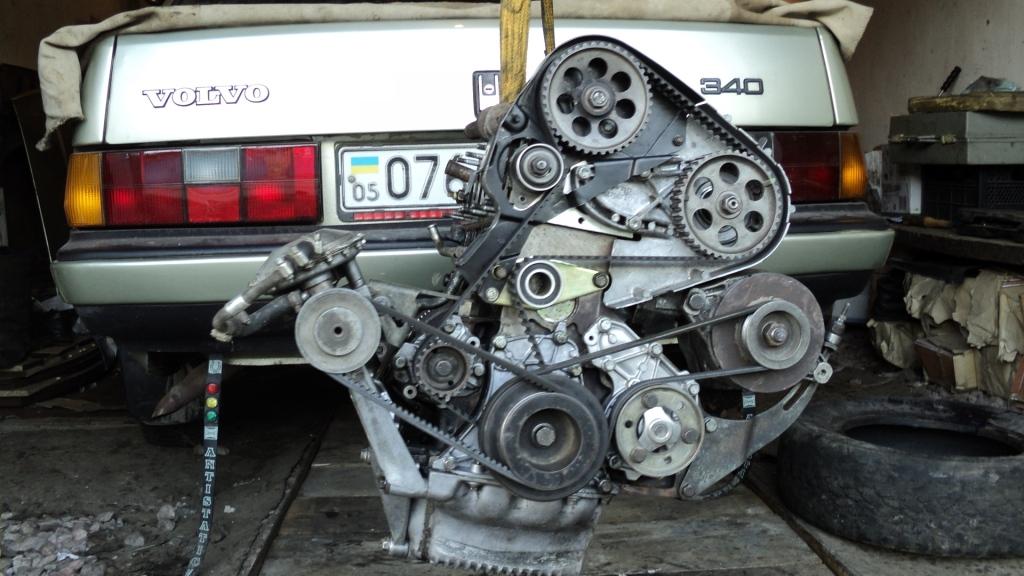

Выяснилась причина "странного стука" :drag:
Все выставлялось по меткам, метки на ремне и шестеренках совпадали, но оказалось что шестеренку распредвала надо сдвигать на один зуб по часовой стрелке, что за странность двига хрен его знает но после сдвига фазы стук ушел и двиг стал работать равномернее и не дымит практически. На клапана пока смотреть не хочу, когда созрею тогда и полезу снимать голову, а пока будет ездить так.
Пока мы ездим))), динамика относительно ничего, правда после бензинки как то не так, но пятая при 60 включается и хорошо тянет.

Привет Стас!Смотрел фото твоего двига и увидел что у тебя нету защиты на грм та что прикручивается на блок.У меня есть лишняя могу подарить правда она с двигателя где натяжной ролик внизу.Поздравляю с выездом! :frends:
