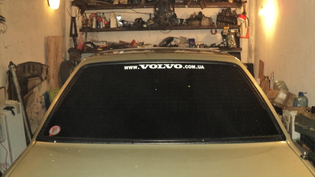

Так же мы обзавелись опознавательными знаками, за что отдельное спасибо Володе :D , долго не клеил потому как не знал оставлю машину или нет, но вот теперь наклеил)))
Все никак не придумаю куда клеить маленькую с ником :?

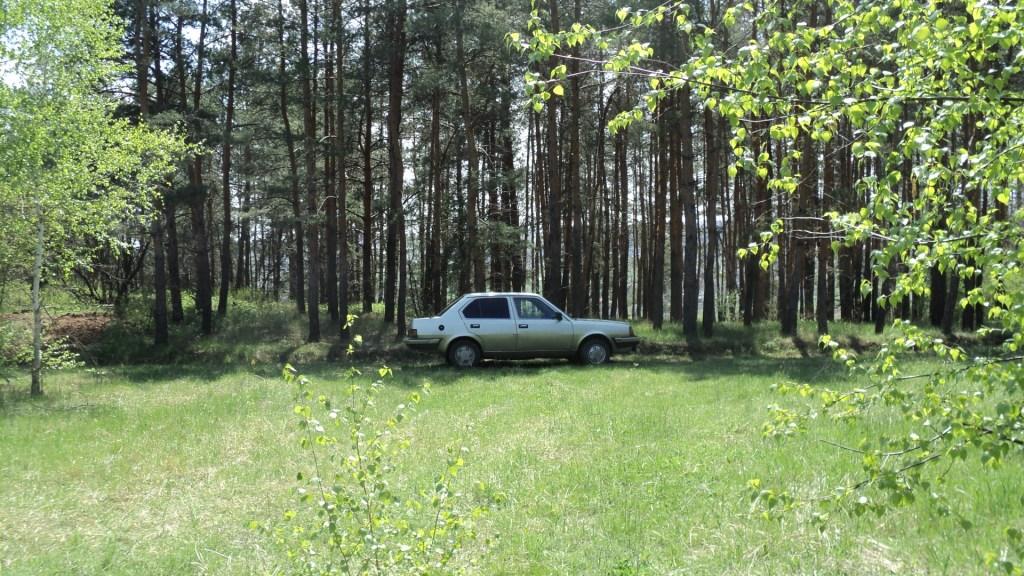

вот так вот))
замаскировал)))))) в высокой траве почти не заметно))))
