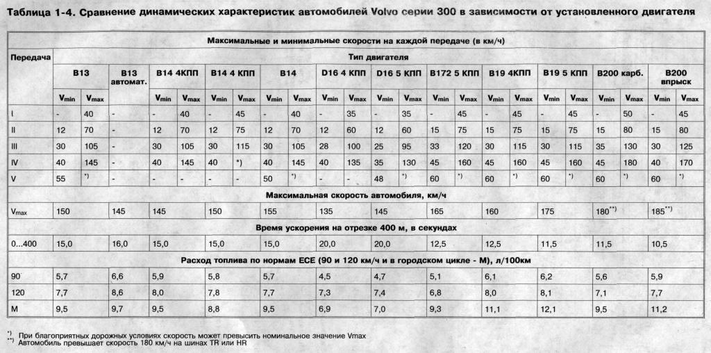

Сказок в этой жизни не бывает, 2,0 может кушать 6,5 если его поставить на оку))))) Заводские нормы это при исправном двиге карбе и всем остальном, а так двиг старый (стоял долго) а в вебере кажись всем делом управляет мембрана которая за долгое время могла усохнуть и т.д. будьте внимательны и готовы к сюрпризам, а так 2,0 для тройки достаточный, если бы не расход моего Солярчика, уже искал бы 2,0 или еще лучше 1,7 (ну нравиться он мне) :)
ЗЫ а с карданом и на 1,4 будет все хорошо если иногда уделять внимание подушкам двига.
Картинка кликабельна, можно не прищуриваться :)

Сообщение The_Lord_Alex » Вт июн 07, 2011 2:07 pm
Стас. вот зачем ты таблицу привел?
я теперь мучатся буду.....11,2 по городу....ЭТО КАК??? у меня 14,5-15 вылазит....
а то что на карбе расход меньше чем на инжекторе вообще убило наповал)))
по скорости автору темы - я езжу город 60-80, трасса 100-110. больше не даю, но когда брал разгонял ее как была до 130.
а вот когда заклинил редуктор на 120 перестал гонятся за скоростью.
