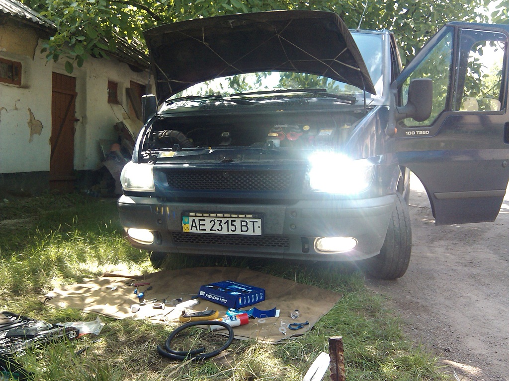

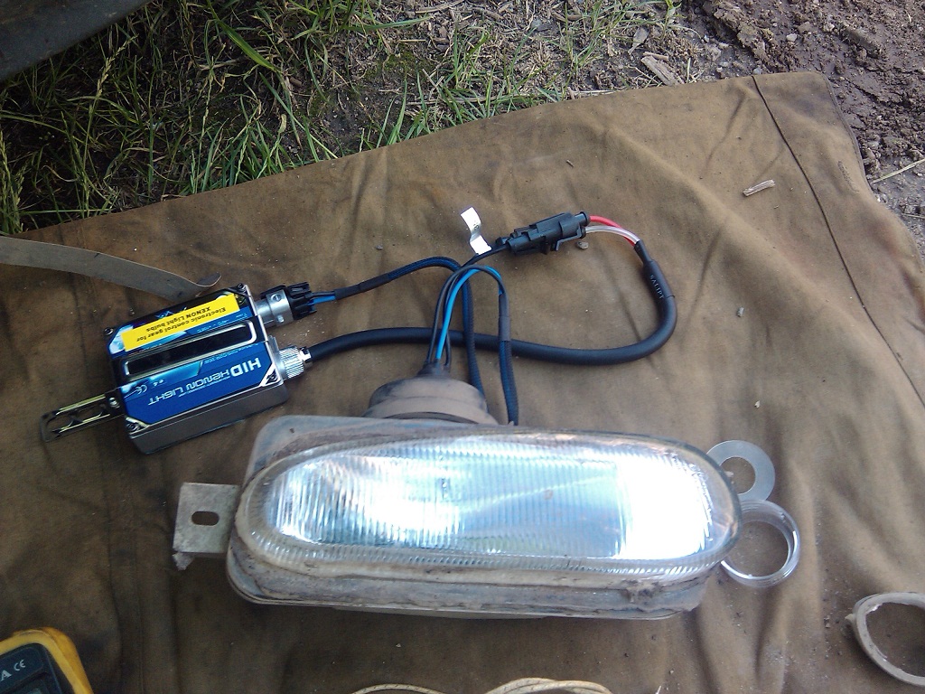

поигрался сегодня вот. установил биксенон в фары и ксенон 5000к в противотуманки на форд тразит.

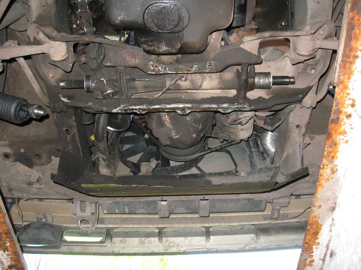

и вот сегодня забрал у токаря долгожданные проставки под опоры стоек! теперь на моей машине будут жить новенькие опоры от 7хх более поздних выпусков, которые совершенно не проблематично купить.

итак! поставил новые опоры фебби и подшипники тоже ихние на изготовленные проставки! все отлично стало, только слегка пришлось укоротить шток. ведь проставка 20мм, а разница в высоте стаканов с новыми машинами 30мм. зато морда чуток опустилась, раньше зазор до колеса был выше чем сзади из-за колхоза опор старых плюс новых - бред в общем! стало намного тише спереди! еще поменяю тяги рулевые и будет вообще красота!)))
