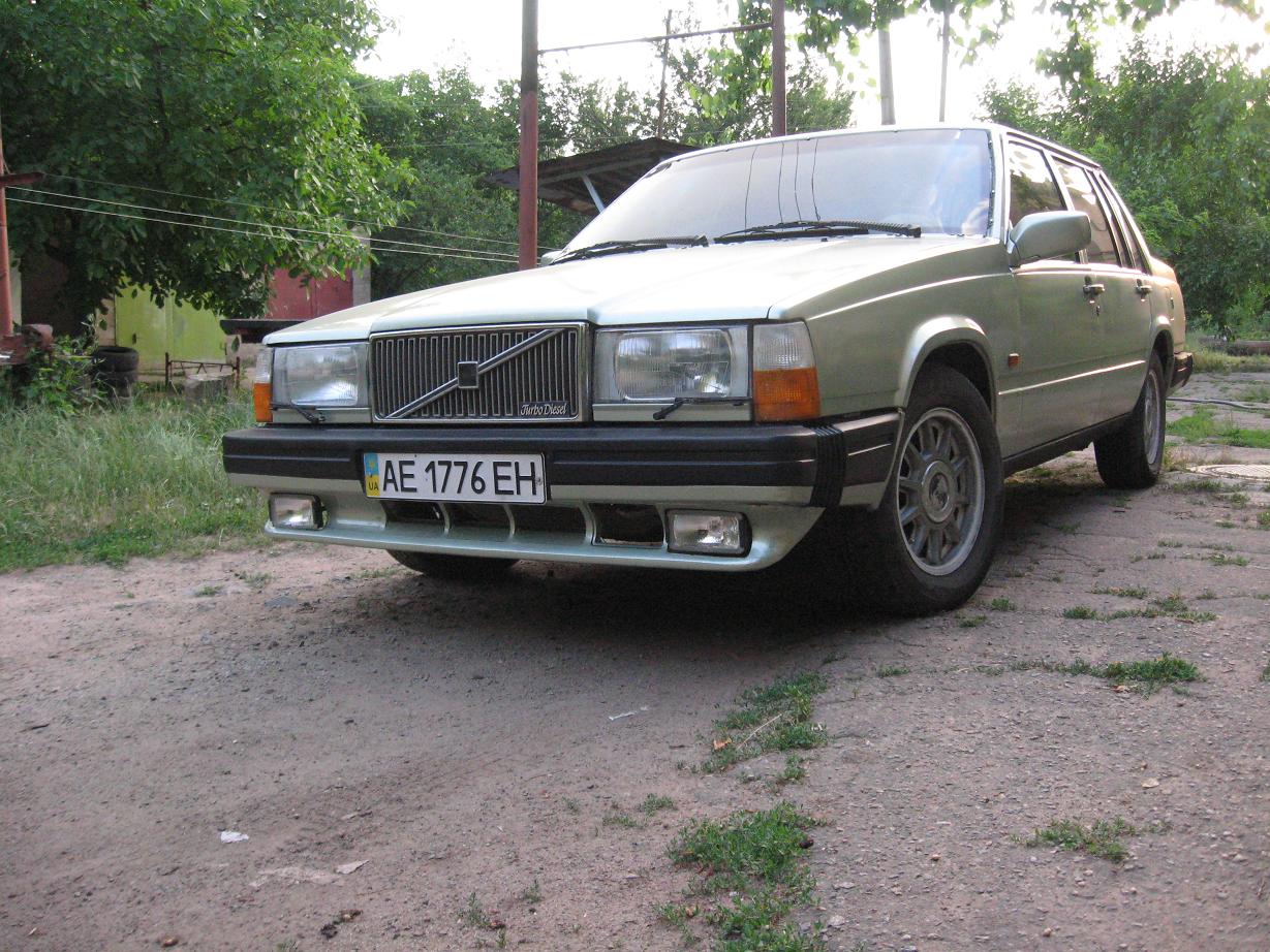

итак! сегодня покрасил передний бампер, так как он слишком сильно отличался по свежести от заднего. и благодаря погоде +40 на солнышке, сегодня же все высохло и было собрано.

Теперь будет жалко ездить :D

Тьома ти маньяк! Машинка просто бомба, вигляд суперський має, хоч і без молдінгів :oops: Так тримати!
