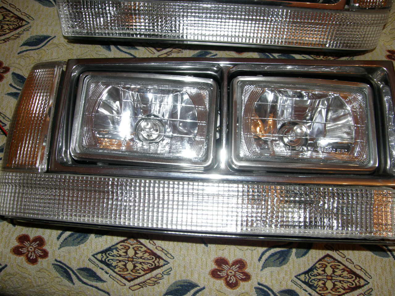

Фото лайнера пока нет ((( Потеплеет упущенное исправлю ! А вот фото моего недавнего приобретения
оптику не устанвлил

уххх какие глазки!))))

Сообщение Aleksander » Вт мар 01, 2011 9:01 am
Hamlet писал(а):Спасибо тебе Artyha за оценку (с Америки посылочка )
только хотел сказать что это глазки американские!Жирно будут смотреться!Приветствуем в клубе! Вэлкам!!!!! :welcom:

Hamlet писал(а):Фото лайнера пока нет ((( Потеплеет упущенное исправлю ! А вот фото моего недавнего приобретения
шикарная оптика ;)

Сообщение leo_run » Вт мар 01, 2011 11:25 am
проблема в том что эти глазки понты! а светить они никуда и никак не хотят:=-(((
хотя смотряццццааааа :D
ничо на родную оптику всегда перепрыгнуть сумеешь

Сообщение Hamlet » Ср мар 02, 2011 7:48 pm
Согласен :D Данная оптика не предмет первой необходимости , а скорее балавство :? А то ,что у американской оптики другой стандарт(форма светового пятна-симетричная , а не вытянутая со стороны пассажира ) и слабое освещение :их дальный -как наш ближний - это факт ! И этот факт был учтен :купленые фонари -современые...они не стекляные у них другой рефлектор ,и они имеют возможность замены лампы H4 (обычно на амереканской оптике стоят дешевые одноразовые фонари с не заменяемой ,слабой лампой !!!) И они абсолютно новые !!!Так, что думаю: светить должны не хуже тех ,что были :-P Ну а для любителей ксенона там же продаются фонари h4656 с линзами и ксеноном ! НО уже по другой цене ))))

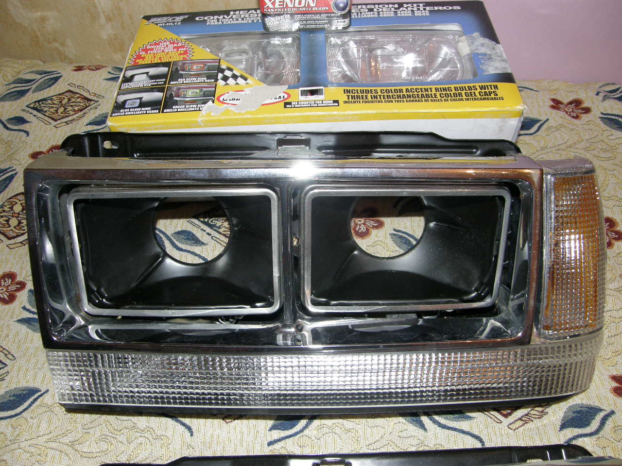

Сообщение Hamlet » Вт июн 21, 2011 9:34 pm
Не все так просто ((( Для этих фар еще основа нужна при этом она только своя 1392126 и 1392127 ! http://www.elcats.ru/volvo/Parts.aspx?M ... t=B1400101
