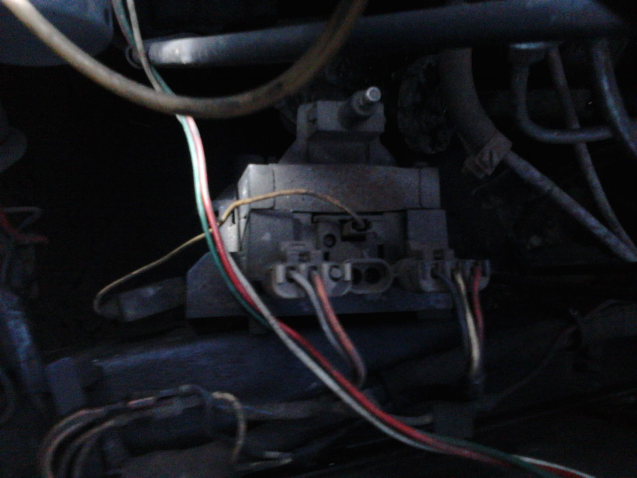

Сообщение flywolf » Пн июл 04, 2011 11:19 am
Запусти фотки того что осталось. Знающие люди подскажут, что есть, а чего нет.

Сообщение Serij » Пн июл 04, 2011 8:55 pm
Вот собственно фото. темновато правда :? Жду мнения экспертов :buba:
кожух сцепления. я так понимаю без ничего
блок управления с катушкой.

Сообщение B200K » Пн июл 04, 2011 11:39 pm
датчика нема,але я думаю це не проблема.трамбльор можна лишити походу той що є.

Просьба ко всем тройководам. ребята, подскажите что должно входить полностью в комплект родного зажигания. и если сможете - выложите фотки куда и как оно подключается и все его составные части. буду очень благодарен всем кто откликнется. :D
Сообщения: 1369
Re: Замена системы зажигания на 340-ой
Сообщение Stas340 » Сб июл 09, 2011 10:38 pm
в мануале все довольно подробно изложено :?
1 блок зажигания совместно с катушкой,
2 датчик оборотов маховика,
3 не регулирующийся трамблер в котором стоит только бегунок.
В принципе все. ему для работы нужно сигнал (два провода) с датчика, питание + и -
система в принципе безотказна и не требует никаких регулировок, мне очень нравилась.
описание подключения есть в мануале, там всего пять проводов из которых один на тахометр 8-)
Сообщение Serij » Сб июл 09, 2011 11:13 pm
большое человеческое спасибо.а с этим можно и самому разобраться или все-таки доверить опытному карбюраторщику?
Сообщения: 1369
Сообщение Stas340 » Вс июл 10, 2011 11:04 pm
А карбюраторщик там и даром не нужен, ищем один + после замка зажигания, даем массу, прикручиваем на два болта блок зажигания, прикручиваем двумя болтами датчик маховика, прикручиваем одним болтом трамблер. подключаем блок и в принципе все. можно попросить у кого нибудь кусок проводки со штекером для блока (три фишки в одной).
