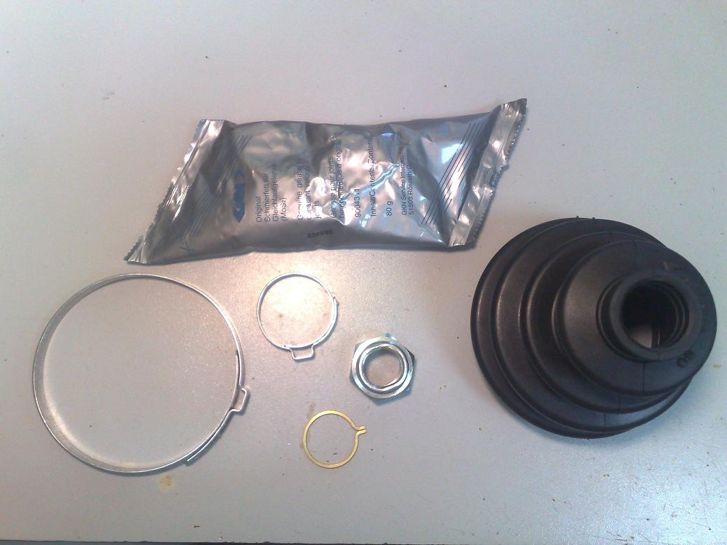

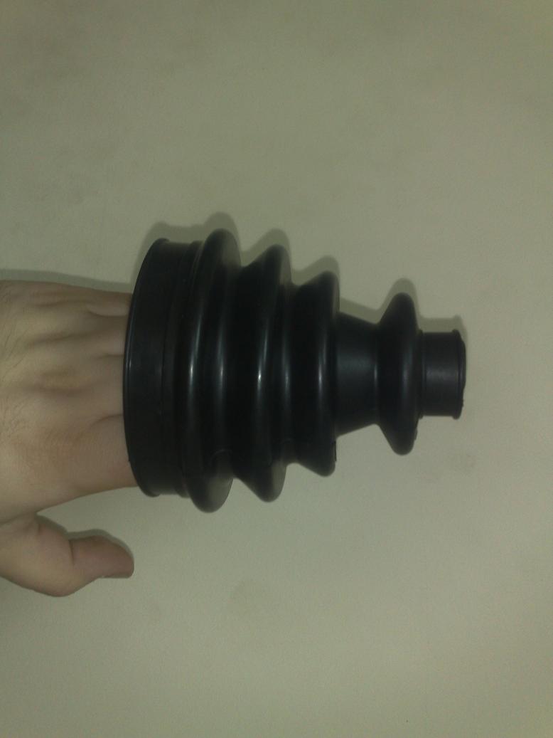

Итак пыльничек приехал, надеюсь будет ходить дольше! Ради интереса заехал в автомагазин со своим новым пыльничком и примерял с других авто, идеально по взаимозаменяемости становится с Ланос Сенс, по всем размерам одинаков.
Вот нарыл по этому вопросу инфу Пыльник ШРУСа Lanos наружный, PMC (Корея)(CW-D016) с хомутами (2шт в упак) Модель: NEX/LAN/ESP/NUB/LEG
Вот его размеры:
Внутренний диаметр 1(мм) - 20
Внутренний диаметр 2 (мм) - 76
Высота (в мм) - 103

Спасибо. Ценная инфа.

Итак пыльник сегодня заменили, пришлось полностью мыть шруз от грязи, сам мастер сказал, что шруз отлично выглядит и не убитый. Полет продолжается.

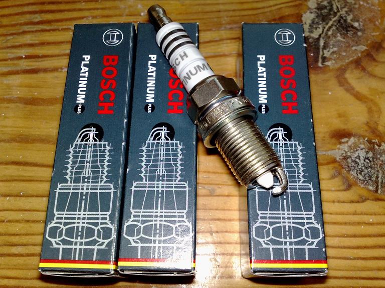

Давненько не писал, да собственно и мало езжу, но вот после наступления холодов меня подвели свечи Denso, пробежали они в целом не больше 5 тыс.км. и сначала одна вылетела, потом ровно через неделю вторая, вместо них вкрутил на скорую руку свои две старые НЖК (пробежали 21 тыс.км.), пока езжу. Но сегодня после долгих раздумий взял себе Bosch Platinum Plus. Спасибо Алежону за консультацию, но оригинал я в данный момент не осилю, так что взял себе эти, пока добью старые и по весне наверное, если старые доживут до весны, вкручу новые.

Далее занялся свечами, выявил и отсортировал нерабочие, из рабочих насобирался еще один комплект из двух свечей НЖК и Денсо, также лежит комплект новых свечей Бош, и сейчас стоят 4 свечи Бриск с пробегом всего где-то 1 тыс.км. Поездим посмотрим.
