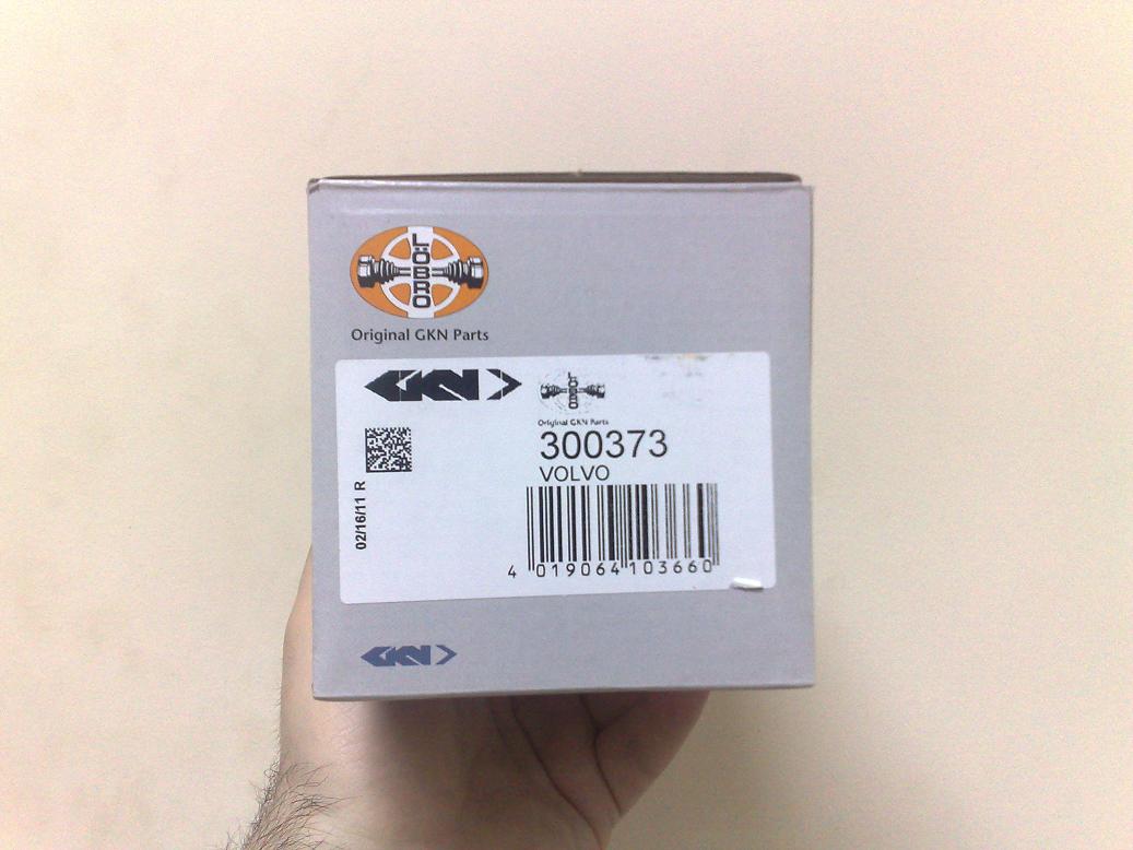

Итак пыльничек приехал, надеюсь будет ходить дольше! Ради интереса заехал в автомагазин со своим новым пыльничком и примерял с других авто, идеально по взаимозаменяемости становится с Ланос Сенс, по всем размерам одинаков.
Вот нарыл по этому вопросу инфу Пыльник ШРУСа Lanos наружный, PMC (Корея)(CW-D016) с хомутами (2шт в упак) Модель: NEX/LAN/ESP/NUB/LEG
Вот его размеры:
Внутренний диаметр 1(мм) - 20
Внутренний диаметр 2 (мм) - 76
Высота (в мм) - 103

Итак пыльник сегодня заменили, пришлось полностью мыть шруз от грязи, сам мастер сказал, что шруз отлично выглядит и не убитый. Полет продолжается.
