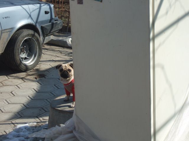

я ставил диски r13 et -12(минус12)7дюймов!ужасно!фото попоже скину!

vovkavolvo360 написав:я ставил диски r13 et -12(минус12)7дюймов!ужасно!фото попоже скину!
Это на 77 мм наружу! Они же в арки влазить не будут, надо заодно и амортизаторы менять :)

вот так и вышло без проставок под ресоры!

на 4см вынести колесо это глупо и не безопасно
