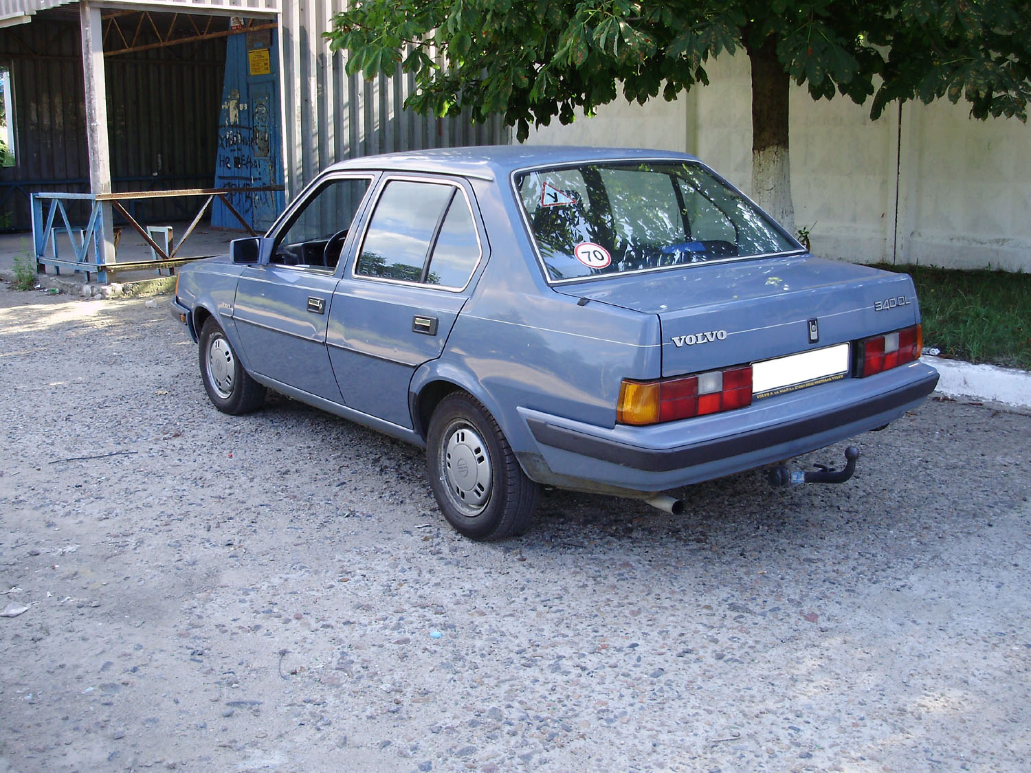

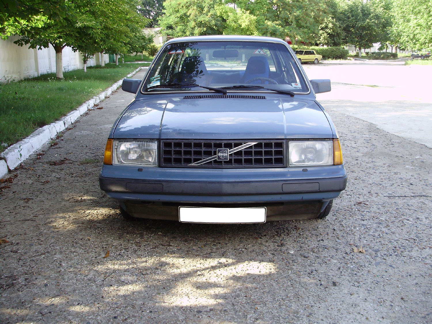

Сообщение thunder » Сб июл 23, 2011 7:32 pm
Принимайте в клуб!
Volvo 340DL, 1,7l, 1990 года.
thunder
Сообщения: 171
Re: Для фанатов 340-ых
Сообщение Serij » Сб июл 23, 2011 8:21 pm
Зачетная машинка! :welcom:

thunder писал(а):Принимайте в клуб!
Прикольная машинка

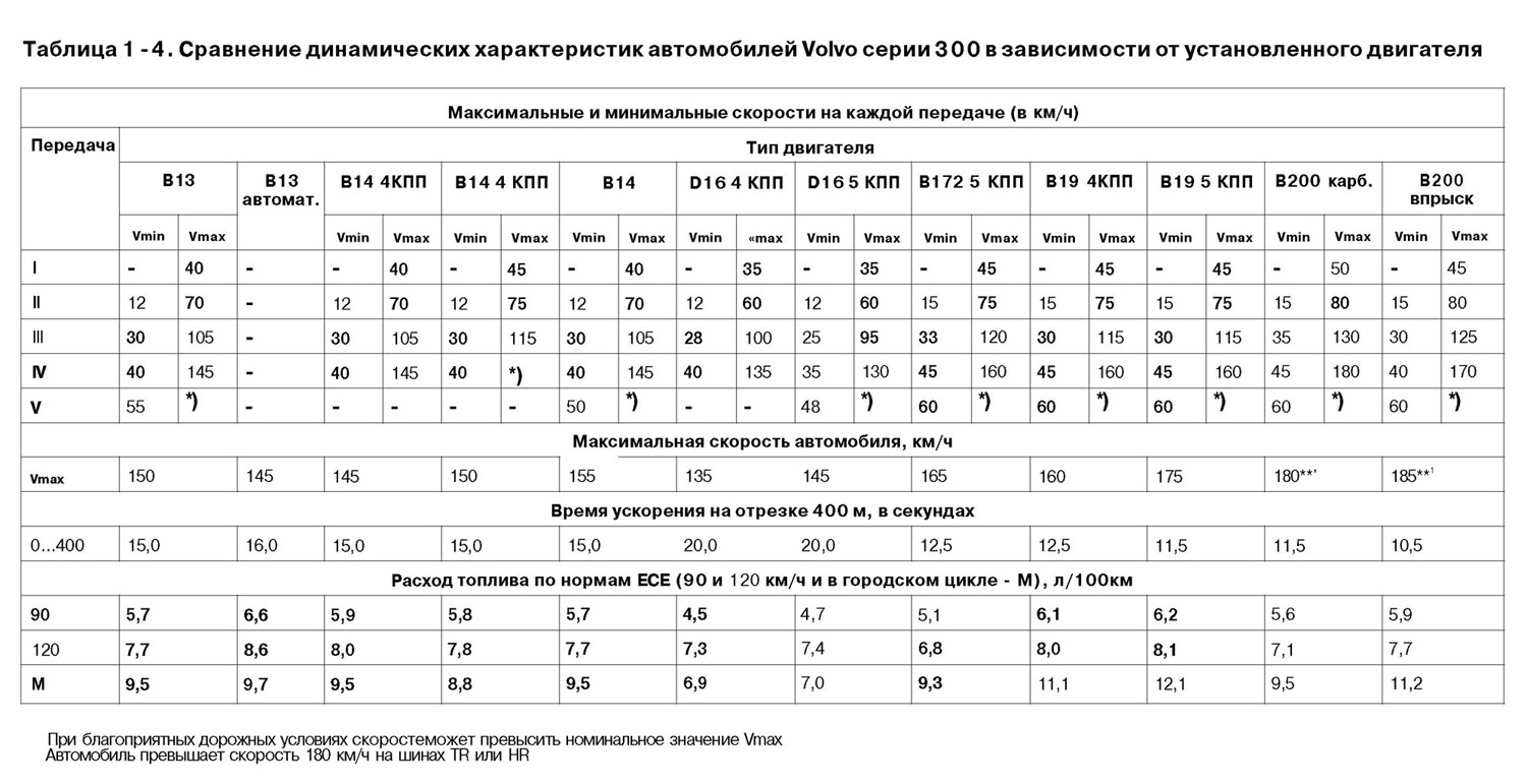

1,4 отличный движек посмотрите где у него отсечка и назовите навскидку еще парочку движков с такой же красной зоной тех годов,для груженной тройки он слабоват и расход увеличивается но если возить только попец то ето песня. по установке мотора, даже если у вас нет в тех паспорте номера он всеравно есть в ГАИ ,и при снятии может возникнуть гемор но решаемый конечно,вопрос только кому нах нужно снимать с учета тройку??? Так что не партесь тулите туда то на что есть бабло и катайтесь(я не имел ввиду двигло от жигулей)

Timelife писал(а):Почему не по фен-шую?) Родние для троек кроме вашего D16(1,6 л дизель, мой и стаса), B14 (много у кого, 1,4л карб), B200(ну это другая опера, насколько я знаю их ставили только на 360, ибо 360 - топ, и двиг там 2,0 инжектор)...както так) на б14 катался чуть - мне понравилось)
А где в списке мой движок B172к (1,7l)?
Он же тоже родной...
Если не ошибаюсь, то на тройки ставились такие движки: B13 (1,3l), B14 (1,4l), B172 (1,7l), B19 (1,9l), B200 (2,0l) и дизельный D16 (1,6l).
у человека этот и стоит, 1,7л, поэтому я его из списка выкинул....а вообще должно было быть так: " кроме вашего, D16"...запятую упустил). Кстате, вод думал, что же у меня в вашей визывает интерес, сейчас понял - родные диски с родными колпаками в отличном состоянии! Круто, зачет, себе так хотел, но есть только 1 накладка=(

thunder писал(а):Volvo 340DL, 1,7l, 1990 года.
Приветствую! Очень свежо смотрится машина!
Откуда будете, если не секрет?
...ну вот...а я на нашу "девятку" штуцера-а-а выпросил...(В бой идут одни старики)
06 88 91 66 50 = igor.kharkiv.ua
igor_shex
Сообщения: 49
Зарегистрирован: Чт июл 14, 2011 10:51 pm
Автомобиль: VOLVO 7/9
Сообщение thunder » Вс июл 24, 2011 5:25 pm
igor_shex писал(а):Приветствую! Очень свежо смотрится машина!
Из Одессы!
А машинка свежая, т.к. 2 предыдущие владельца были моряками, т.е. она почти не ездила - стояла в гараже... :D

Алежон писал(а):1,4 отличный движек посмотрите где у него отсечка и назовите навскидку еще парочку движков с такой же красной зоной тех годов,для груженной тройки он слабоват и расход увеличивается но если возить только попец то ето песня. по установке мотора, даже если у вас нет в тех паспорте номера он всеравно есть в ГАИ ,и при снятии может возникнуть гемор но решаемый конечно,вопрос только кому нах нужно снимать с учета тройку??? Так что не партесь тулите туда то на что есть бабло и катайтесь(я не имел ввиду двигло от жигулей)
+100 Вот я о том же хотел сказать :frends: Мою тройку вариаторнуюж с учета сняли без номера двига, а вот ставить отказались наотрез, если его нет в техпапорте не значит что его нет в регистрационны документах :buba:
А В172 мой любимый двиг из тройкиных, потому что крутится он очень и очень, да и тихий, В14-й крутится даже без давления масла и довольно нормально но жрет капец, дизель нихрена не едет (но я его тоже люблю посматривая на датчик топлива) Ну а В200 это действительно отдельная песня с таким же расходом как и В14 толькео с нормальным запасом прочности и мощности. как то так
