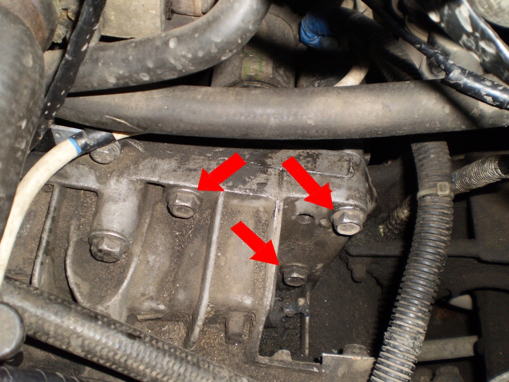

Сообщение Filosof » Пт окт 14, 2011 11:42 pm
Ось фото з під капоту. Вид зверху. На фото червоним позначено болти кріплення стартера.

Сообщение shanik » Сб окт 15, 2011 4:04 pm
а проблема була акум., поміняв другий акум. і все ОК. Дякую за допомогу
