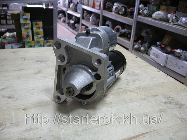

Сообщение Rom » Пт окт 14, 2011 3:54 pm
Вот фото стартера, смотри по креплениям и сопостовляй как он стоит на двигателе вот там и болты расположены!

Сообщение shanik » Пт окт 14, 2011 4:46 pm
дякую за фото і силку
