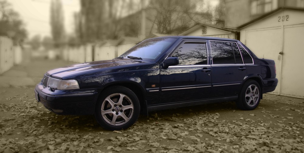

Итак, теперь подробнее о 960.
Выше уже писал, что взял ее у мужика, который на ней практически не ездил. У него были какие-то машины, поэтому эта стояла во дворе частного дома. Раз в неделю он ее выгонял, чтобы "раструсить".
Встретился с ним. Поехали на СТО (ремколхоз). Мне было важно на яме глянуть на днище, выявить течи жидкостей, проверить состояние резинок и амортизаторов. Послушали двигатель, проверили электрику. Вроде все в норме. Оформили доверенность и я осчастливленный отправился рассекать по городу.
Прошел год с того момента. Что было сделано:
- замена масла 1-й раз (215 грн.- жидкость, работа - своими руками);
- замена масла 2-й раз (480 грн.- жидкость, работа - своими руками)
- замена топливного, масляного и воздушного фильтров (220 грн. расходники, работа - своими руками);
- проверили форсунки и свечи (140 грн.);
- ремонт погружного насоса (300 грн.);
- замена жидкости в коробке (210 грн./3 л - жидкость , работа - 80 грн.);
- замена передних колодок (265 грн. - материал, работа - своими руками);
- прокачка тормозной системы (жидкость Volvo DOT 4+ осталась от предыдущего хозяина, работа - своими ногами и руками :) );
- чистка дроссельной заслонки (тряпки - бесплатно, работа - своими руками);
- механизм ручки задней правой двери (своими руками);
- поиск датчика температуры окружающего воздуха (без денег, 2 часа времени....не нашел пока).
То, что было не обязательным, но такова жизнь.
