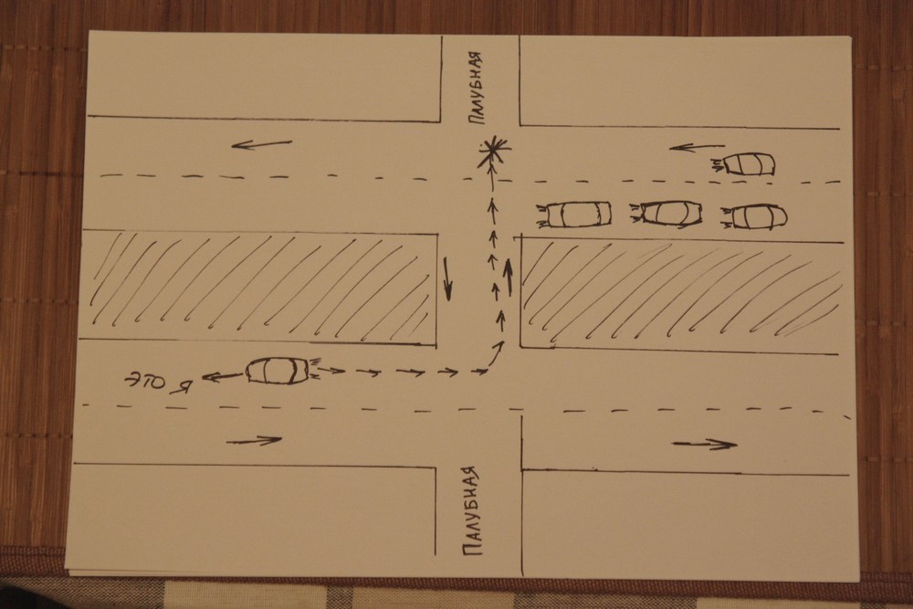

Через 3 недели после покупки, я направлялся после работы в гараж. До въезда в гаражное общество мне оставалось метров 200. Одесситы знают, остальным объясню на пальцах.
Проспект Адмиральский. 2 полосы в одну сторону, 2 в другую. Между ними большая клумба с высаженными деревьями (ширина около 5 метров). Этот проспект по всей его длине пересекают 6 улиц. 3 из них со светофорами, 3 без них. Заезд в гараж с улицы Палубной, на которой светофора нет. Еду по Адмиральскому в крайнем левом ряду. Подъезжаю к Палубной. Поворачиваю налево. Стою по сути в разрыве клумбы. Меня на Адмиральском пропускает первый ряд. Я начинаю выползать.....и вот. ВАЗ 2103 останавливается в моих дверях. (схема прилагается)
Схема
Обидно, досадно, но сам виноват. Проедь еще один квартал и развернись на светофоре. Проблемы бы не существовало.
На мое счастье, это был не Лексус. Буквально через минуту ко мне подошел мой сосед по гаражу (он маляр и у него есть свой цех рихтовки и покраски).
Говрит: "В ГАИ не звони, решай на месте. Сколько они хотят?"
А у ВАЗа только рамка фары разбита и немного крыло и капот примят. Там пацан за рулем молодой.
Спрашиваю: "Сколько отдать, так чтобы без ГАИ?"
Он: "50 у.е."
С собой только 20. Беру у соседа 30 и отдаю. Едем в гараж осматривать масштабы трагедии. Предварительно подсчитали - 800 у.е. Но вскрытие покажет.
Показало....
