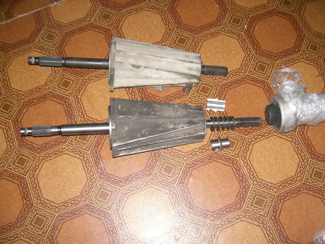

кардан 340.ремонт.Альтернатива. У меня механика в14. С обещаниями ждал кардан по разборкам по прием.цене.Цены ... По энтернету предложили кардан автомат с удлиненным первичным валом.По виду закалка шлицов током высокой частоты.Купил-буду ставить подперев кардан пружиной к коробке разрезной втулкой стандартным хомутом.Пружину купил в автомагазине.Втулку точил и разрезал надвое обработов под стяжной болт хомута наждаком. Кардан и вал заплатил 1950грн.25 .10.2011.Кардан б.у но шлицы и резина отличная. Вот тел.где покупал 0978801691 Может что и осталось. Отдельное спасибо Стасу 340 и Коле В200К за консультации и запчасти.

[quote="V O L V O 340"]кардан 340.ремонт.Альтернатива. У меня механика в14. ... кардан автомат с удлиненным первичным валом.-буду ставить подперев кардан пружиной к коробке разрезной втулкой стандартным хомутом.Пружину купил в автомагазине.Втулку точил и разрезал надвое обработов под стяжной болт хомута наждаком.
Как-то мне не совсем понятно,если не затруднит изобразите в рисунке

Сообщение V O L V O 340 » Ср ноя 09, 2011 5:02 pm

Сообщение Stas340 » Чт ноя 10, 2011 12:39 pm
Если с подушками все нормалдьно то ходить будет долго и нудно и задумка хорошая с зажимом ;)

А подшипник выдержит?

Сообщение V O L V O 340 » Сб ноя 12, 2011 11:51 pm
dok писал(а):А подшипник выдержит?
Я думаю ,что да.Всего лиш лишние 500г.И при том,что он крутится десятилетиями с частотой двигателя-2000-3000 об\мин. Главное в каком он состоянии.А есще главнее модушки двигателя,т.к.хвостовик удлиннен и биение в случае разрыва будет намного большим по кардану.Время покажет при эксплуатации.Это мое мнение и решение.Может буду жалеть.а хочется радоватся за принятое решение.Я лиш высказал свое мнение, как попытаюсь решить свою проблему , и может еще кому интересно.

Re: кардан 340.ремонт.Альтернатива
Сообщение V O L V O 340 » Ср ноя 30, 2011 5:11 pm
Пока нормально .500км.Далие будет...

Сообщение kolski » Пт июн 15, 2012 11:10 am
Stas340 писал(а):Если с подушками все нормалдьно то ходить будет долго и нудно и задумка хорошая с зажимом ;)
Стас, позволь я дополню - не только с подушками, но и с балкой передней. У меня ситуация анекдотичная получилась, Я пару раз бился в пенек, до меня хозяин вообще непонятно по каким буеракам ездил, так что балку просто приварил и мне ее сейчас с донора даже не поменять, она даже пополам треснутая и уголком заварена (уже мной). Так вот, каждый удар хоть немного но приподнимал перед, сейчас, а именно вчера 14-ого я на сто на эстакаде выяснял что и как, и выходит, что мне надо поднимать задние чашки задних подушек на высоту 2 (двух) сантиметров, что бы выравнять по оси. Весь день-отгул посвятил эстакадному гайкокручению. Сейчас отдал знакомому заказ на проставки.
У меня тоже автоматный кардан стоит, но пружина стоит от коробки и давит в сторону двига. И еще момент - разница у меня между валами от механики и автомата 3-3,5 сантиметра, и все стоит впритирку. А тут на фотках на глаз немного больше. Я бы понял если бы эти удары двиг у меня назад сместили, но посадочные задних подушек на месте.
А зажим да, идея хороша, у меня на сантиметр вал шлицы кардана продавили, типа удлинили себя, поставил вчера кольцо от убитого вала сцепления (сточив его немного поуже) чтобы компенсировать, так сейчас еду стрекочу металлическим лязгом, так как перекос я-то еще не выправил.

Сообщение Stas340 » Пт июн 15, 2012 11:16 am
а я перекос исправлял подложкой шайб под передние подушки :oops: пеньки ведь везде есть :oops: :?
а вообще если бы кардан был от механики то уже давно умер бы от вибрации двигателя и от ударов в переднюю трубу :?
