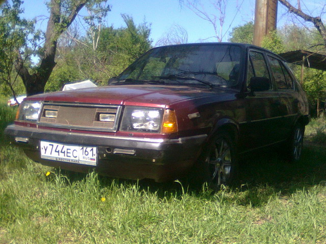

grom писал(а):Рожко Александр крепление под москвичевские сильно переделывал? а то у меня из-за погоды правый рефлоктор вообще коричневым стал. вот думаю тоже с 41 поставить.
и напомни пожалуйста с какого таза губа под передний бампер?
Губа с таза 08-09, а под фары пришлось "телевизор" подрезать болгаркой, зато теперь езжу с нормальным светом.

а как вы поворотники крепили при москвичевский фарах?

С тонкого металла вырезал полосы длинной сантиметров 7 и шириной около 1,5 см, сверлил по краям отверстия 4 мм, а в корпусе фары и поворотника сверлил отверстия 3мм, по месту выгинал полосы, и прикручивал эти полосы к фаре и поворотнику.

а можете соткать как вы фары крепили? а то я поставил у меня либо капон не закрывается. либо сильно прижимаются фары между капотом и металической планкой что над бампером. кстате севодня проежал ростов. жаль не знаю ваших контактов можно былоб встретится посмотреть

А зачем фары от москвоча?можно тюнингонуть!

А по подробней, что за линзы, как закреплены?

линзы с мерседеса 210 кузов кажись.Порезал отражатель и прикрутил прям к ниму.щас приобрёл линзы хела думаю будет получше потомучто небыло дальнего света!зато с 50-ти ваттным ксеноном было очень круто!

И задам вопрос, который обязательно кто нить задаст :-D А стёкла ты оставил без изменений?? Ты что так же нельзя!!! Ты же слепиш всех встречных! :D

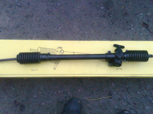

Сегодня приехала новая рулевая реечка. Поставил, очень доволен. Цена вопроса 9000 рублей, заказывал на http://www.Exist.ru

не никого не слепит!никто мне не моргает!

9000 рублей! Блин меня бы жаба задушила и за 10000 опоры двигателя :sad: За эти деньги можно ещё одну купить машину :-D Я ваз 2109 в Москве покупал за 17000 проездил год и продал армянам за 30000.

Не много весенних фоток
Рожко Александр
Сообщения: 484
Re: Красная Ласточка 360
Сообщение nikolajs » Пн май 14, 2012 7:09 pm
И ниче так смотриться еще... а с рейкой - это правильно!
Сообщение alexnax » Пн май 14, 2012 8:34 pm
А губа что опять не пережила зимы?
Сообщение Рожко Александр » Пн май 14, 2012 10:44 pm
Ага, умерла в бою с сугробами, снега в этом году у нас много было, не как не доходят руки постасвить новую.
