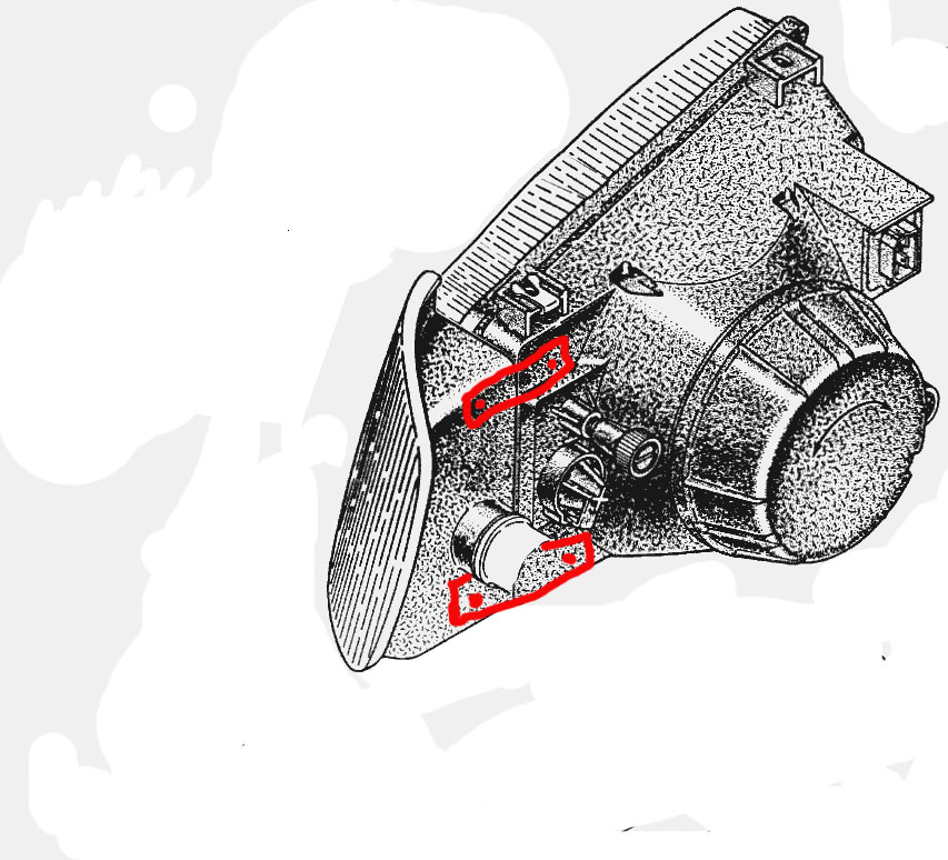

grom писал(а):Рожко Александр крепление под москвичевские сильно переделывал? а то у меня из-за погоды правый рефлоктор вообще коричневым стал. вот думаю тоже с 41 поставить.
и напомни пожалуйста с какого таза губа под передний бампер?
Губа с таза 08-09, а под фары пришлось "телевизор" подрезать болгаркой, зато теперь езжу с нормальным светом.

а как вы поворотники крепили при москвичевский фарах?
grom
Сообщения: 240
Зарегистрирован: Сб апр 16, 2011 10:58 pm
Re: Красная Ласточка 360
Сообщение Рожко Александр » Пт окт 28, 2011 9:07 pm
grom писал(а):а как вы поворотники крепили при москвичевский фарах?
С тонкого металла вырезал полосы длинной сантиметров 7 и шириной около 1,5 см, сверлил по краям отверстия 4 мм, а в корпусе фары и поворотника сверлил отверстия 3мм, по месту выгинал полосы, и прикручивал эти полосы к фаре и поворотнику.

а можете соткать как вы фары крепили? а то я поставил у меня либо капон не закрывается. либо сильно прижимаются фары между капотом и металической планкой что над бампером. кстате севодня проежал ростов. жаль не знаю ваших контактов можно былоб встретится посмотреть

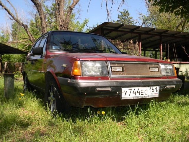

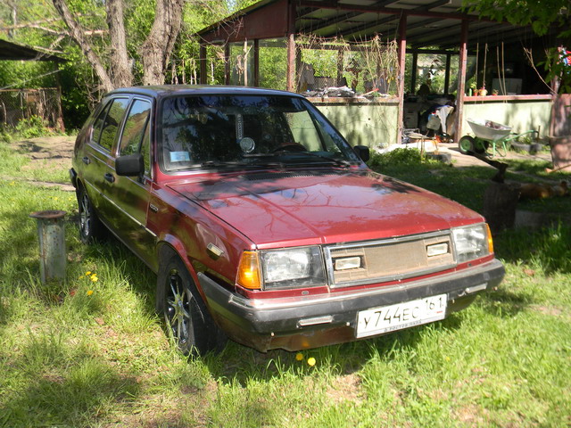

Сообщение Рожко Александр » Пт май 11, 2012 10:55 pm
Не много весенних фоток

Сообщение nikolajs » Пн май 14, 2012 7:09 pm
И ниче так смотриться еще... а с рейкой - это правильно!

Сообщение alexnax » Пн май 14, 2012 8:34 pm
А губа что опять не пережила зимы?
Сообщение Рожко Александр » Пн май 14, 2012 10:44 pm
Ага, умерла в бою с сугробами, снега в этом году у нас много было, не как не доходят руки постасвить новую.
