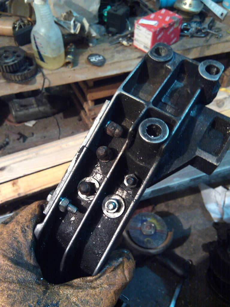

Сообщение ARTYHA » Ср дек 07, 2011 10:33 pm
начал подтекать у меня бачек гидрача! думаю ну сниму, да запаяю))))
снимал снимал, доснимался! отломал нахер кронштейн крепления к двигателю!
он был уже с трещиной, держался на 1см метала! доломался!
взял болгарку, дрель, алюминий 5мм толщиной( благо запасы есть)
и расшил кронштейн заплатками)))) насос всё же запаял, по идее течь не должен.
так же перебрал вакуумный насос, сопливил падло маслом снизу! заодно и диафрагму подлечил. ели собрал правда)))))
задолбали меня течи масла изпод крышки клапанов, уже и прокладку дорогую покупал и всё равно через время льется. купил вот дорогой герметик, перемыл все обезжирил и четко по инструкции собрал!
поглядим как оно будет))))
