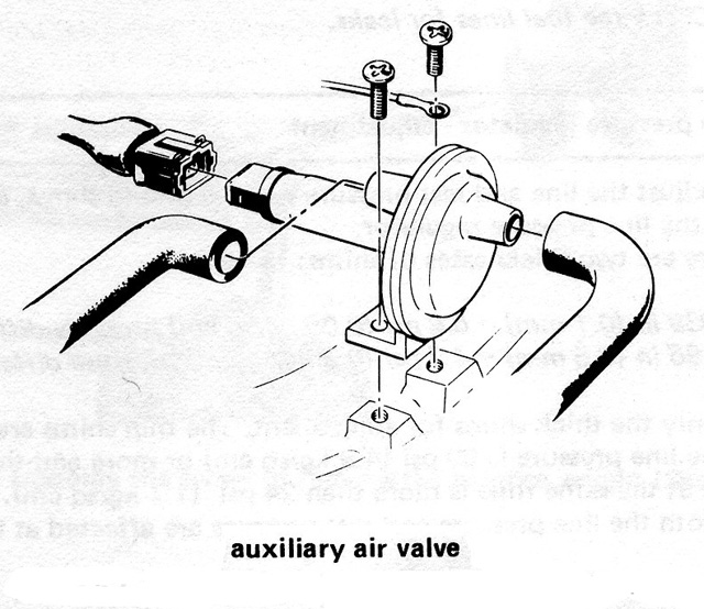

Сними патрубки оба и посмотри на просвет, на холодную должна быть щель. Если нет то отпусти маленькую гаечьку и отрегулируй зазор её передвижением. Ежли просвет не появится то клапан в топку но там реально ломатся нечему. Упраляется он 12в паралельно с РД с реле топливных насосов. На холодную должно быть 1300-1500 об, с прогревом клапана ставать на норму.

Померяй сопротивление на контактах, должно быть в районе 20ом. После подачи 12в он закривается в течении 3-5мин пока нагреется пластина. Если сопротивление есть, отрегулируй чтоб просвет был не более 1/3 на холодную, подай напругу и подожди 5 мин если не закроется может клинит заслонка. Промой в бензине хорошенько и повтори попытку и ещё проверь подается ли напруга на разём при работающем движке.

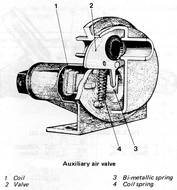

Та говорю же что докрутился уже))) Судя по картинке там внутри есть пружинка, так вот у меня она уже не функционирует. Заслонку как поставишь так она и будет стоять. Сегодня заезжал на разборку сказали где то был поищут скажут. За советы спасибо, только я так и не пойму на кой хрен к нему питание если он сам от головы нагреваться должен и закрываться? И в какие моменты оно туда подаётся? Если сразу после запуска то кто будет повышать обороты? При заведённом двигле пробовал питание на него не идёт. Мож обрыв где то.

Короче разобрал я сегодня свой клапан и обнаружил поломанную пластиковую заслонку. Видимо она заклинила, а когда я её пытался шевелить она ещё и поломалась. Так что теперь точно замена
