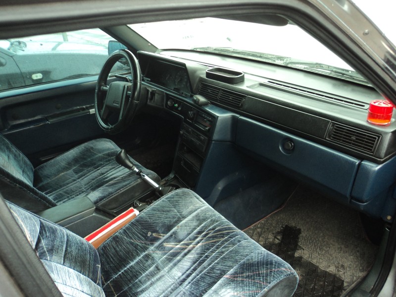

Сообщение михась » Сб мар 31, 2012 9:30 pm
ПОЗДРАВЛЯЮ!!!Это не просто корабль-это ЛИНКОР,линейный крейсер ;)
п.с. Спрячь банку с вареньем, одинокая, красная, справа на торпеде :?

Re: Т А Н К 760
Сообщение Санык340 » Вс апр 01, 2012 12:04 am
михась писал(а):ПОЗДРАВЛЯЮ!!!Это не просто корабль-это ЛИНКОР,линейный крейсер ;)
Для ЛИНКОРА ведь что самое главное - правильно, сигнальные огни (это не банка, а указатель габаритов для меня...) :-D
