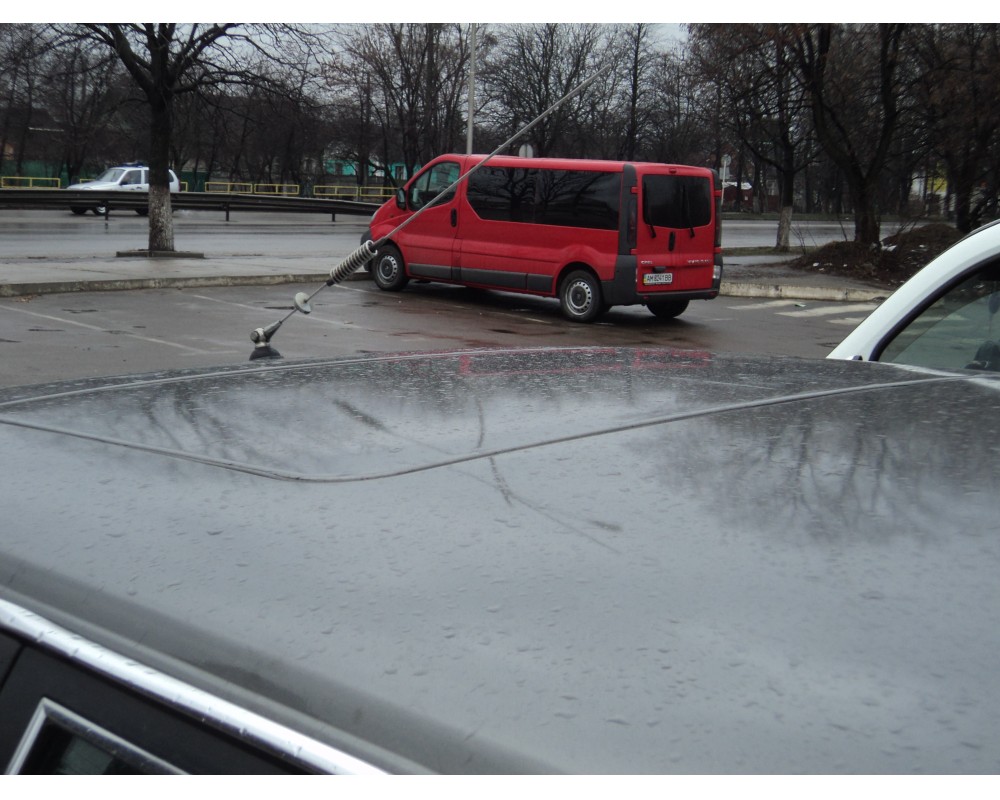

Сообщение Санык340 » Сб мар 31, 2012 1:10 am
Пожалуй начнем:половина владельцев 3-ки, рано или поздно меняют это чудо тохники (в хорошем смысле) на 7-ку,этот факт неминовал и меня. Любовь к этой машине уходит глубокими корнями в детство :cars: .
И так --Год 1985
--Модель VOLVO 760
--Двигатель D24 (только дизель)
--Цвет серый
--Машина "КОРАБЛЬ"
Преобретен сей лЯмузин 3-и дня назад,вытянут из суровых рук КОЛХОЗА,а его там хватает :roulette: .
Запас терпения хватит (была тройка :P ). Выношу на внимание,фото прилагаються,прошу прощения за колхоз-но критика уместна,может че-то да неувидел. Буду признательный за помощь со стороны форумчан,в реанимации данного клиента,так как опыт по 7** моделям минемальный.
Возвращением данного экспоната в строй,обявляю: "ОТКРЫТО"

снять антену:-)) ЗЛО! и омыватели стекл с капота редкий ЯД тулить туда с 2104 .... оно зимой как примерзнет так до весны и будет во льду :-)))
