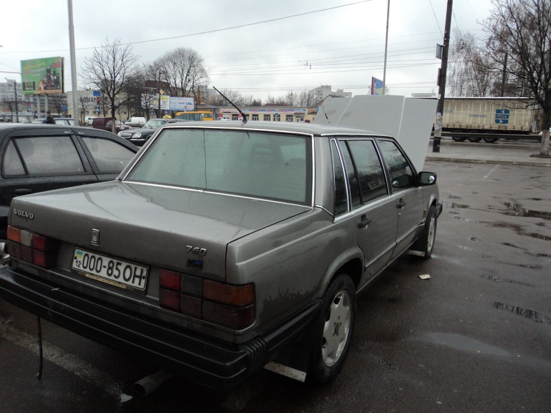

Пожалуй начнем:половина владельцев 3-ки, рано или поздно меняют это чудо тохники (в хорошем смысле) на 7-ку,этот факт неминовал и меня. Любовь к этой машине уходит глубокими корнями в детство :cars: .
И так --Год 1985
--Модель VOLVO 760
--Двигатель D24 (только дизель)
--Цвет серый
--Машина "КОРАБЛЬ"
Преобретен сей лЯмузин 3-и дня назад,вытянут из суровых рук КОЛХОЗА,а его там хватает :roulette: .
Запас терпения хватит (была тройка :P ). Выношу на внимание,фото прилагаються,прошу прощения за колхоз-но критика уместна,может че-то да неувидел. Буду признательный за помощь со стороны форумчан,в реанимации данного клиента,так как опыт по 7** моделям минемальный.
Возвращением данного экспоната в строй,обявляю: "ОТКРЫТО"

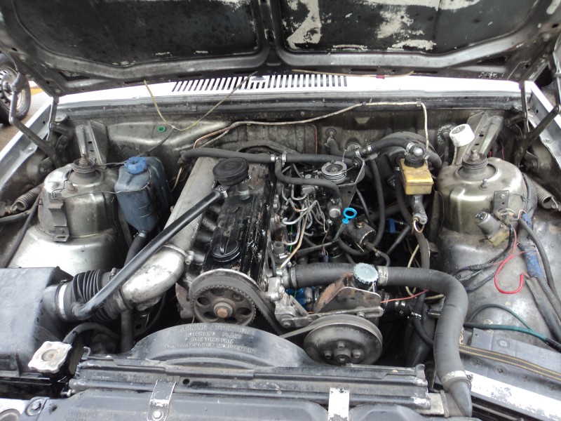

Сообщение as91 » Сб мар 31, 2012 6:55 am
А почему ремень ГРМ ничем не прикрыт?
и почему с 3ечкой решили расстаться?
И что это за двигатель? я не знаком. По названию можно предположить что дизель 2,4 литра. Сил 90, наверн

Сообщение leo_run » Сб мар 31, 2012 10:50 am
бачек не хрен от чего - а то шо мотор могет быть труп и уже бачки лепят какие хочь
востановить срочно бачек!!!! поставить пробку! завести прогреть проверить газы! иначе можно до ручки доездится!
карты дверей в перетяжку или на мусорку
выхлопную трубу востановить думаю труда не составит.. и будет счастие :-))
фара отражатель -- купить либо отражатель что недешево но правильно ... либо по отражателю апликация их бумаги три часа с маникюрными ножницами - и купить зеркальную пленку в рекламногом агенстве - и будет не хуже нового
снять антену:-)) ЗЛО! и омыватели стекл с капота редкий ЯД тулить туда с 2104 .... оно зимой как примерзнет так до весны и будет во льду :-)))
Мои поздравления! две тройки продано :-)) две семерки куплено:-))

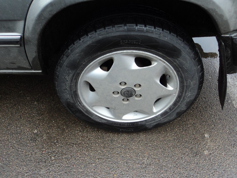

И так вопрос в студию.
Гиде взять и как поменять шпильки заднего колеса (10 шт) для возврата на родные R 14 диски (сейчас стоят мутные шпильки длиной около 12 см :o под проставки и те диски что на фото...)
Не сделав первый шаг
Не познаеш пройденный путь
Санык340
Сообщения: 911
Откуда: Киев-Овруч
Re: Т А Н К 760
Сообщение leo_run » Вс апр 01, 2012 9:35 am
родные 14 диски на 740 были :-) и то наверное по заказу:-)
ващето 15
10 см шпильки зато колеса от S90 делай проставки со своими шпильками ТЕрекин тебе думаю даст дельное предложение
Re: Т А Н К 760
Сообщение Санык340 » Вс апр 01, 2012 11:17 am
Проставки стоят под диски на 16 которые на машине,но: шпильки точенные и уже на финише , это раз ; в передних пружинах стоят перемычки а задние от ВАЗ 02 (вчера восстановил проводку на датчик скорости - из-за пружин вырвало провода...) это два ; ну и при наличие этих факторов на дороге что на КОЗЛЕ скачет и перестааляет машину.
Санык340
Сообщения: 911
Откуда: Киев-Овруч
Re: Т А Н К 760
Сообщение михась » Вс апр 01, 2012 9:58 pm
Санык340 писал(а):И так вопрос в студию.
Ездяй на 15(пятнадцатых) ;)
Сообщения: 1955
Откуда: харків
Re: Т А Н К 760
Сообщение Андрей volvo » Вс апр 01, 2012 10:13 pm
С ваз 2102 жёстко. Ставь с 2101, и если найдёшь то старые, они ещё как бы в пластике. :D
Андрей volvo
Сообщения: 149
Откуда: Кривой Рог
Автомобиль: Volvo 740d
Re: Т А Н К 760
Сообщение Санык340 » Вс апр 01, 2012 10:59 pm
Ездяй на 15(пятнадцатых) ;)[/quote]
Так в том и фигня что диски на 16 и вылет "не тот" (диски хоть и ВОЛВО, но чето с вылетом не ахти - там проставки стоят толщиной сентиметров 10...15 и весом около 2...3 кг). В заду (пардон) еще кое как, но на передней оси мах профиль шины тока 55 да ко всему перемычки на пружинах.
Если что-то менять для плавности хода (профиль шины увеличивать или убрать перемычки витков) тогда при наезде на кочку колесо трет и подрывает кромку переднего крыла. Кароче козел - козлом (в плане прыжков).
Хочу всего лишь сделать из прыгуна - корабль. Поэтому планирую вернуться на диски от 7ки (есть вроде-как неплохое предложение по колесам).
Андрей volvo писал(а):С ваз 2102 жёстко. Ставь с 2101, и если найдёшь то старые, они ещё как бы в пластике. :D
Таки да, думал уже. А то ишак, всунувший такие пружины, сделал "вездеход"... :grin:
Поднимал на подъемнике машину для осмотра днища - пружины натянули мост до предела (аж кардан в траверсу уперся...) и в натяжке шланг тормозной :oops: (надорван, но не течет - один черт менять буду).
Итого имеем: нахрен не нужные диски и колеса, дубовые пружины, и кенгуру вместо лимузна...

Кароче запер свой карабль на Киев - брату на СТО (там хоть инструментика поболее чем у меня, да подъемники для катания машинки вверх-вниз).
31.03.12
День промывали систему охлаждения - была некая масляная пленка в расширительном бачке (по уверению предыдущего владельца "перепутали канистры и влили чуть масла" - трындит, сволочь, - чувство у меня не хорошее... :( ,но промыли - посмотрим :oops: ...) + восстановили проводку датчика скорости - оборваны были провода из-за натяжки моста дебильными пружинами.
01.04.12
Смущал вопрос отсутствия омывателя стекла (писюны и бачек с моторчиком на месте, но вода не подается).
Сняли корпус воздушного фильтра, а там провода все голые :oops: ,без изоляции (с чего-бы омывателю работать?).
День потрачен не зря - омыватель работает и часть проводки по правому крылу заменена и отремонтирована.
Также проведена ревизия проволки под панелью приборов.
а ты прогрей и открой бачек погазуй рукой и смотри в бачек- только газуй подольше и побольше:-))
может шото и покажет мало в охлаждайку- нехорошо это ...
Re: Т А Н К 760
Сообщение Stas340 » Пн апр 02, 2012 11:43 am
берем гандон и одеваем на рогловину бачка ОЖ и газуем все становится ясно, стояк говорит о многом))))
после ремонта моя голова дула так что, рукой было тяжеловато удержать.... а вообще должно показать если переть по трассе на хороших оборотах, типа третью и км так 60-70 хотя бы 1 км и если после остановки уровень резко растет, это оно :?
а рассказывать можно много, я когда на тройке открыл капот и увидел что вместо прокладки под маслозаливной крышкой была резиновая перчатка, я сказал что "больше ничего расказывать не надо я все увидел", и после я осматривал машину в тишине :-D

Ух там колхоз еще тот,радиатор не родной(по ходу с ТАЗ 08),бачок ОЖ ТАЗ 08. В системе охлаждения чорт голову сломает,куча наколхоженых патрубков на подогрев чего-то :o .
Может кто предоставит фото с правельным подключение патрубков системы ОЖ,на 760 D24 без турбины (если есть разница) :oops:

Так, Стас, в том и прикол, что в бачке все спокойно.
Но, тварь, этот масляный слой не дает покоя :( ...
Моторист говорит грей и промывай, грей и промывай - снять голову всегда успеем, а там только сними что-то да вылезет...(короче мою и сливаю...)
Завтра проведут замер давление масла и компрессию, а там видно будет ...(ух жду и боюсь завтра, как никогда)
Одно знаю что если ввязываться в ремонт, так по предварительному расчету (прокладки-фигатки, сальники-шмальники, поршня, кольца) + работа = мотор с привезенного шведа да еще с навесным оборудованием и с годов эдак 95...96.
Добавлю результат замеров завтра, если не напьюсь от результатов :D ...

Напился...
Степень сжатия - 25 атм (в последнем - шестом цилиндре - 25.5атм).
Продолжаю мыть и сливать систему охлаждения - залита вода с Фейри. Установил оригинальный расширительный бачек с 940 с патрубками ВОЛЬВО и родной крышкой. На очереди замена радиатора на оригинал.
Вода в расширительном бачке при прогазовке стоит на одном уровне :-P
Масло из двигателя не уходит и находится на отметке как залито ;) .
Заменил ремень ТНВД - уж больно колбасило его (возможно не натянут был).
Устранил течь дизтоплива из-под гаек топливопроводов на форсунках - вложил медные конусные шайбы. По убеждению дизелиста такие шайбы есть в продаже в ремкомплектах топливных систем КаМАЗов...
Чето перемудрил с моментом впрыска - трудно стал заводится мотор по утрам + появился белый дым при перегазовке - возможно при натяжке ремня провернул ТНВД относительно оси (и не мудрено - насос был прикручен к раме на двух винтах и один был отпущен вдобавок...)
Выкинул нафиг не нужные патрубки системы охлаждения и подключил их так как должно быть (по образу и подобию рядом стоящей 740 ВОЛЬВО Д24Т).
Перебрал и собрал правильно шкив привода троса акселератора - приходилось поддевать педаль газа ногой (не работали возвратные пружины - нынче все ОК).
В планах заменить сальник выходного вала КПП с заменой масла, возможно задний сальник коленвала + провести ревизию сцепления. Заменить подтекающую рейку. Восстановить проводку под капотом.
