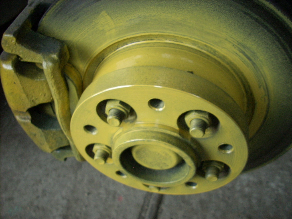

не сдержался я пацаны,после обеда погнал с галошами идисками на вулканицацию! все сделали--все гуд! :idea:
приехал,переоделся и давай мерять :moil: все вроди ок,но чтобы спокойней спалось,сниму по 5мм. с проставки,ато боязнь возникает,что может подтирать резину! :cars:
вот фотки первого выезда! :D
замечу,что стало немножко жестче,но не сильно большая разница(как боялся)!
смотрю на передние "15, и думаю какие они маленькие! :oops:

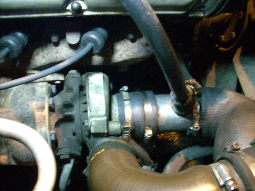

сегодня подвела меня моя "Малышка" :sad: , все нормально, завелся и выехал в город. стою на светофоре, и бац--резко заглохла…кручу стартером, а нифига(даже не ловит), позвонил бати, приехал на своей 940 и дотянул меня до заправки(подумал, мож. хватануло воздух как то, хотя бенз был), долил и на 10 раз завелась, но начала синьно троить и кидать мотором, при попытке газануть--глохла! еле-еле(душа в теле) ;-) доехал домой, и начал все проверять… :moil:
1-поставил новые свечи
2-новые ВВ провода
завелась вроди нормально, но уже давно иногда плавали обороты на холостых, решил проверить все на подсос воздуха---и нашел! :viking:
подсасывало на соединении турбины и алюм. трубы, перед турбинкой(прежние владельцы, пальцы им повырывать, такое нахимичили :viking: ), уплотнительного кольца небыло, а ету трубу они подрезали(как на выхлопной системе делают) и стянули хомутами! ну понятно что плотности там небыло и подсасывало воздух, влагу и пыль(я когда снял ее, был в шоке--вход турбины был в какой то серебристой жирной массе), все почистил и решил поставить переходник на турбину--таким образом устронить подсос воздуха и типа получился гаситель выбрации с мотора до корпуса фильтра(патрубок орегинал, но с D 24 TIC--c дизелька с турбинкой и с интеркуйлером---он стоит на впускном колекторе), все поставил, скрутил и был приятно удивлен, насколько чисто(даже не видно) работает мотор! неплановое ТО дало положительный результат и возможность устронить еще некоторые проблемы, на которые не хватало времени! ) :idea:

Сообщение Djeims_de_griz » Ср мар 14, 2012 3:00 am
осенью чет заметил -авто не едет)))),порылся под капотом - почти все патрубки на интер и турбину тупо болтались)) - подкрутил,заменил хомуты и патрубок на турбину тоже -крепления сломаны -как и ты поставил на хомуты патрубок резиновый - начала ехать))).покажи проставки !!! а есть у тебя патрубок на турбину алюминий с резинкой и целыми креплениями д24тик?
