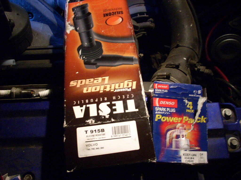

неплановое ТО :(
сегодня подвела меня моя "Малышка" :sad: , все нормально, завелся и выехал в город. стою на светофоре, и бац--резко заглохла…кручу стартером, а нифига(даже не ловит), позвонил бати, приехал на своей 940 и дотянул меня до заправки(подумал, мож. хватануло воздух как то, хотя бенз был), долил и на 10 раз завелась, но начала синьно троить и кидать мотором, при попытке газануть--глохла! еле-еле(душа в теле) ;-) доехал домой, и начал все проверять… :moil:
1-поставил новые свечи
2-новые ВВ провода
завелась вроди нормально, но уже давно иногда плавали обороты на холостых, решил проверить все на подсос воздуха---и нашел! :viking:
подсасывало на соединении турбины и алюм. трубы, перед турбинкой(прежние владельцы, пальцы им повырывать, такое нахимичили :viking: ), уплотнительного кольца небыло, а ету трубу они подрезали(как на выхлопной системе делают) и стянули хомутами! ну понятно что плотности там небыло и подсасывало воздух, влагу и пыль(я когда снял ее, был в шоке--вход турбины был в какой то серебристой жирной массе), все почистил и решил поставить переходник на турбину--таким образом устронить подсос воздуха и типа получился гаситель выбрации с мотора до корпуса фильтра(патрубок орегинал, но с D 24 TIC--c дизелька с турбинкой и с интеркуйлером---он стоит на впускном колекторе), все поставил, скрутил и был приятно удивлен, насколько чисто(даже не видно) работает мотор! неплановое ТО дало положительный результат и возможность устронить еще некоторые проблемы, на которые не хватало времени! ) :idea:

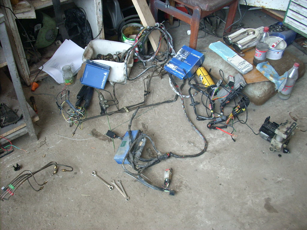

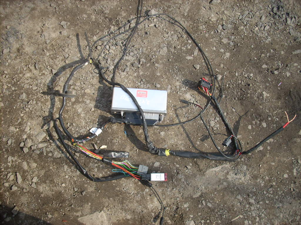

головняк с ABS :(
проблему купил вместе с машиной! :roulette:
у меня стоит все полностью в багажнике, когда добрался туда, то афигел----половина проводки погорела и релюхи тоже, хто что делел, не знаю, но руки кулибинам надо было поотрывать стазу! ((( :viking:
после сборки машины---перекинул передние стойки с 960 1 всборе с абс, задний мост с 940 "96 года, ну короче все!
как бы проблему стоек с датчиками исключил--все норма!
поменял провода кое какие, релюхи и мозги---вроди начало работать! :drag:
через 3 месяца иногда лампочка начала загораться на ходу, после остановки, заглушы и заводки машины, снова все ставало нормально! потом све чаще и чаще переставало работать!
в конечном результате-----
заводишь, лампочка тухнет, если ехать до 30км.ч не загораеться, если быстрее---загораеться(так же загораетьсяпри миниамльной скорости, до 30км.ч если резко тормозишь--срабатывает--трищит и отключаеться)!
я уже устал… (((( :sad:
сегодня психанул, :viking: :moil: вырезал всю проводку с мозгами, релюхами и выбросил!
взял новую уже с 940(которая стоит под капотом и под панелью), все акуратно и вроди правильно(по схеме) подключил-----и таже херня! (((( :o
остался последний шал в надежде исправить систему---это поменять модуль гидравлический, на который я и грешу! :buba:
может у кого то была такая проблема?
датчики с проводкой рабочие на 100%!
наверное не работает модуль(моторчик давления и клапана с релюхами)?!

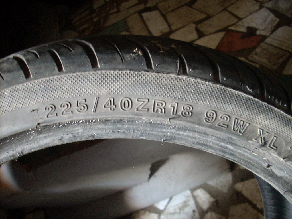

вот наконец то, дождался ее! :idea:
Wanli S-1088 225/40/ZR18 92W XL
как и с задней, брал б.у, но доволен--без износа, чувак сказал, что проехала до 1000(в Германии)км!
буду ставить ее на передок )
радостям нет предела, сегодня вечерком покрашу 2 диска и буду кидать резину! ура товарищи! )

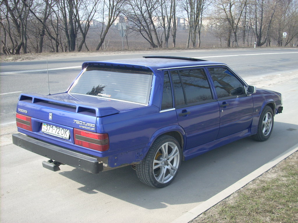

Сообщение slava_n » Ср мар 28, 2012 11:23 pm
ну все, с колесами уже успокоился! ) :idea:
сегодня целый день пошол на моего ангела!
с самого утра повез колеса на шиномонтаж, одели, балансировка максимум по 10 грам )
КАЧНУЛИ ПО 2.2
поехал к токарю, снял по 5 мм.проставки, и дома игрался--обрезал болты тоже по 5мм.---думал чекнусь!
скоко раз я накрутился сегодня--рук не чуствую… :moil:
НО РЕЗУЛЬТАТ ПРЕВЗОШЕЛ ВСЕ МОИ ОЖЕДАНИЯ--ОНО ТОГО СТОИЛО! ) :cars:
ВЫЕХАЛ, КАК ТО ТАК ПРИКОЛЬНО ВЕДЕТ СЕБЯ НА ДОРОГЕ(ПОКА ОБЬЯСНИТЬ НЕ МОГУ--МОЖ. СЕБЯ НАКРУЧИВАЮ)! жеще не стала совсем--может резина мягкая!
но управляимость точно лучше! )
радости нет предела! :idea: :idea: :idea:

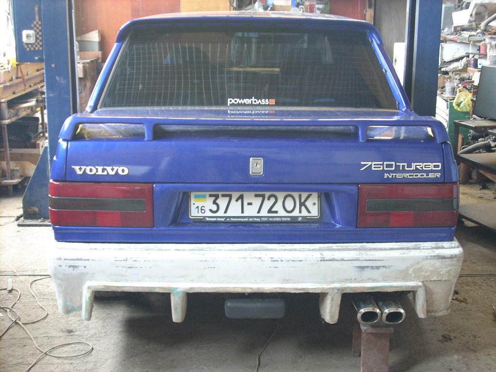

Сообщение slava_n » Сб мар 31, 2012 1:16 pm
вот, спустя пол года после последней примерки, он снова на своем месте! :idea:
впринцыпе мне нравиться, а что то уже переделывать я точно не буду--сил не хватит(терьпения точно)! :drag: с самого начала, я его делал так, что бы поставить 2 выхлопа(разводку, посколько задней банки у меня нет ) )
осталось все повыводить идеально точно и ровно и красить! ) будем понемножку начинать…
:moil:
вот только проблемка---немножко тяжолый он стал! :?
