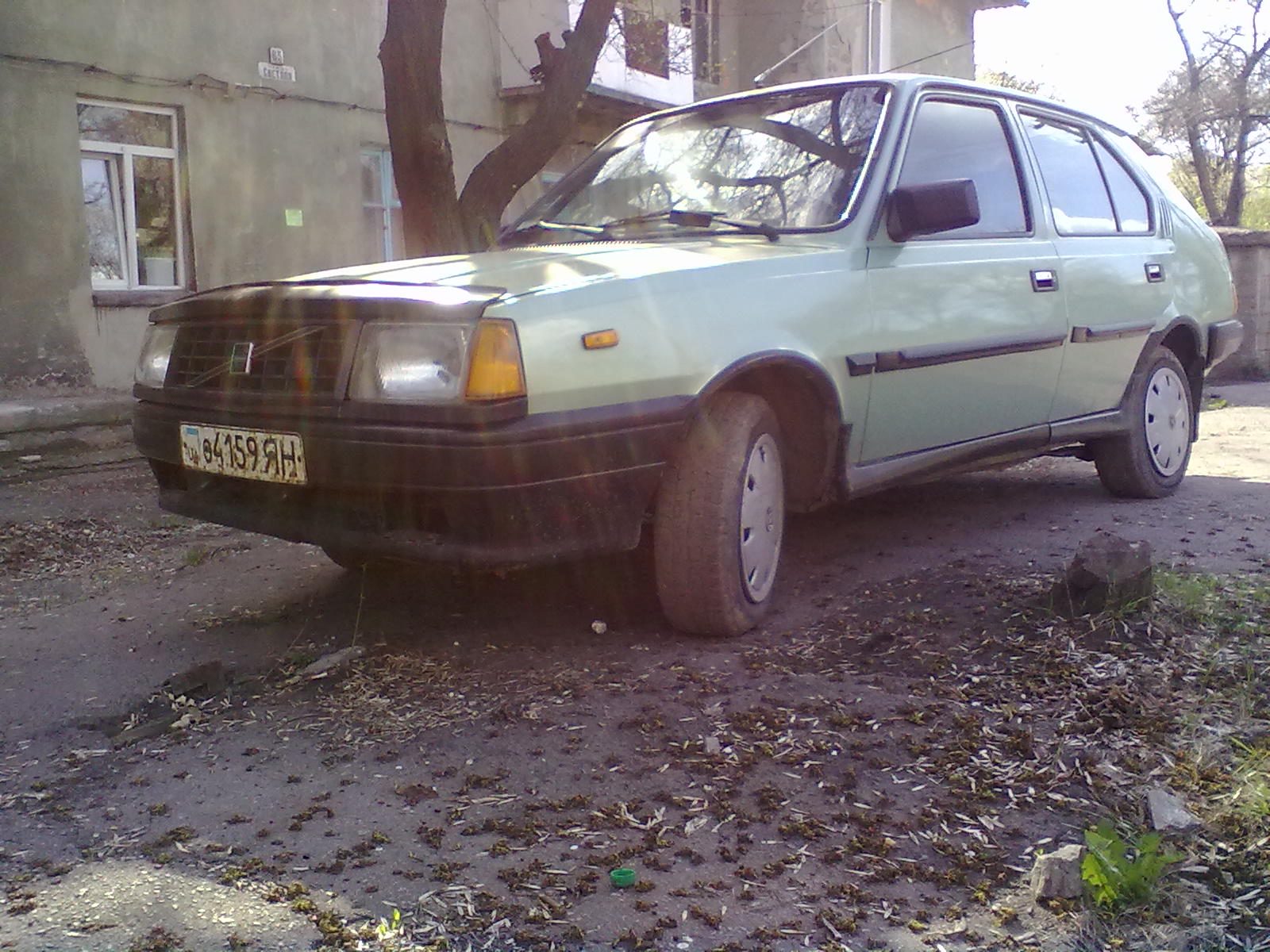

А я поставил сегодня окончательно бампер передний и накладки порогов. Фоты на суд общественности будут завтра. Сегодня уже в темноте всё доделывал.

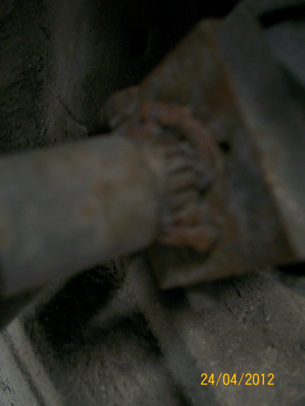

привет коллеги!!! снимал движок (заварил ухо)не снимая кардана и не снимая кожух сцепления одним словом задние подушки не трогал , поставив все на место пошел дисбаланс кардана , началась вибрация и появился шум при работе мотора , выжав сцепления последнее пропадает ! 1). не ужели придется снимать кардан и балансировать ? 2). Была одна погрешность (мотор 1.4) промежуточные уши те што между мотором и подушками были очень таки уставшие пришлось их под варить из нутри со стороны подушек (метал 3ка)вот и думаю теперь , неужели эта под варка могла так поднять движок? P.S. предыдущий хузяин просто заглушил кардан со стороны коробки проволочками и кемпоматом :roulette: ( ПОЦ ) извените по другому не назовешь теперь страшно заниматься карданом зная сколько там будет проблем со шлицами . спасибо за понимание :-P

Сварка очень сильно может покрутить метал, так что всё может быть. Ты давай чини свой автомобиль чтоб был в строю

alexnax писал(а):Сварка очень сильно может покрутить метал, так что всё может быть. Ты давай чини свой автомобиль чтоб был в строю
:moil: ;) не сварка не повела все красиво и аккуратно за чистилось даже болты крепления вошли на место красиво и без задоринки( с направляющими ) как будто и ничего не ломалась .

Виктор Вы уж конечно извините может только я один не понял чего варилось и чего там случилось чем там прихвачен кардан и причем тут балансировка и нарезка шлицов.... :?
1-е если кардан до этого не давал вибрацию то и после сварки он не должен ее давать.
2-е даже если кардан и прихвачен то есть запас регулировки двига если отпустить задние подушки.
3-е кардан вам никто не отбалансирует кроме себя самого, путем прыганья в яму 50 раз и установкой зажимов, но если у вас нет соосности на кардане то никакая балансировка вам ее не вернет, а просто через несколько км порвет резинку на кардане.
Если прихвачен вал и кардан на коробке то я думаю там не прожгли шов на всю длину вала, модно попробовать срезать болгаркой и т.д а можно просто попытаться путем подымания и опускания двига на подушках сзади и подложением больших шайб под подушки впереди.
Одним словом из-за того что я не понял где именно варилось не могу понять где и что не так стало, если будет фото и детальное описание думаю объснить смогу более детально 8-)

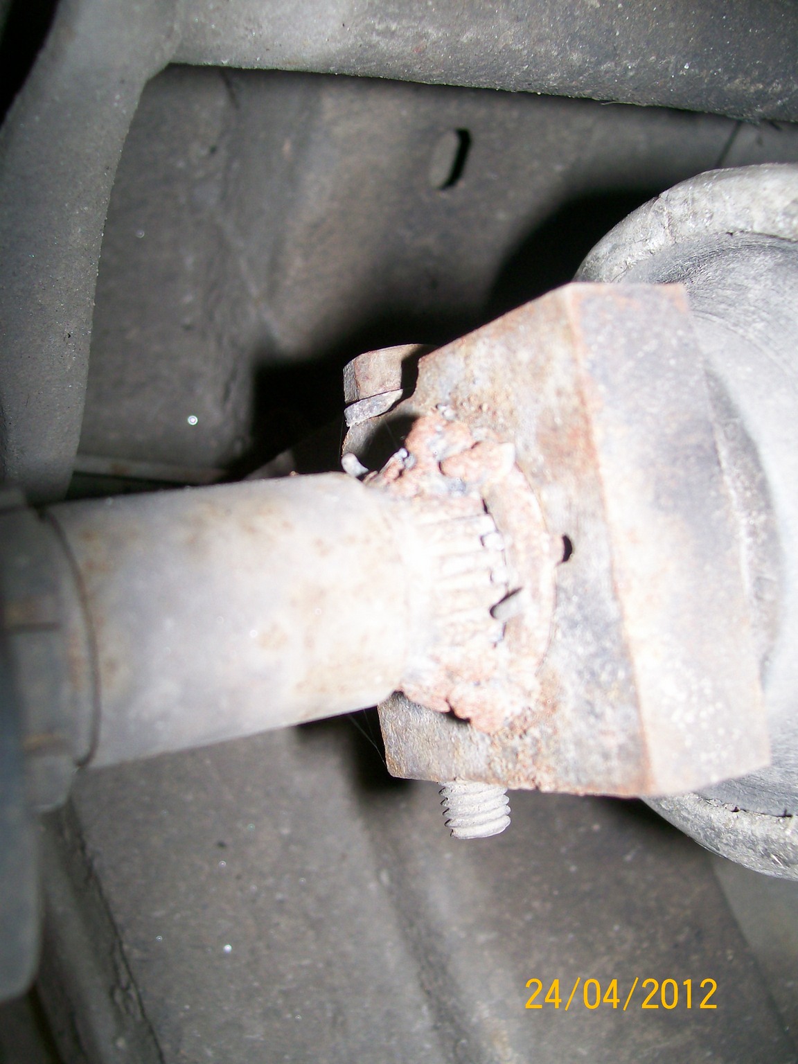

привет коллеги!!! согласен может я выразился не корректно ,у меня оторвало ухо на блоке и я снимал двиг не от соединяя корпус сцепления одним словом не снимал первичный и кардан усе заварили (перед этим ездил нормально без вибрации)все стало на место прекрасно . но на промежуточных ушах (передние подушки )те што между блоком и подушками были под уставшие (лопнули) и я их под варил поставив вставки из нутри со стороны подушек думаю што тем самым я поднял двиг спереди на 5 -7 мм (не подумав)...неужели такой % подъема мог повлиять на баланс кардана ? но сам вопрос чем на данный момент от балансировать кардан штобы ево не снимать ? а вот и колхоз, звените за качество
вот оно

да 5-7 м мэто много для кардана попробуйте поддомкратить двиг и отпустив задние подушки переставить их на те же 5-7 мм и пробуйте чтобы не было вибрации при заведенном двиге.
То что кардан приварен не так страшно надо брать болгарку дрель и прочие ухищрения и аккуратно срезать сварку даю гарантию что полуавтомат не прошел так глубоко чтобы не срезать шов, и если все сделать аккуратно то можно после поставить все как полагается.
В общем пробуйте поднимать двиг и добиваться чтобы не было вибрации, а уж после пробуйте снимать кардан, или наоборот что будет конечно лучше :?

Сообщение Виктор64 » Вт апр 24, 2012 11:35 am
СПАСИБО это я и хотел услышать ...получается што эти 5-7 мм сыграли большую роль :sad: а разве не поднять задние подушки ? вить получается что подняв перед я опустил зад :( .если можно то объясните на пальцах где и што поднять или опустить :D пожалуйста ( а может где то есть подробная инфа? ) а карданом обязательно займусь как токо появится у.е.

Сообщение alexnax » Вт апр 24, 2012 2:17 pm
Пока только так, извините за качество. Но ехать за фотиком далеко а на мой тел нормальных фоток не получается. Вечером с жены наделаю ещё

Сообщение alexnax » Вт апр 24, 2012 2:18 pm
Обязуюсь номер привести в порядок на этой неделе)))) Портит гад всю картину

Виктор64 писал(а):СПАСИБО это я и хотел услышать ...получается што эти 5-7 мм сыграли большую роль :sad: а разве не поднять задние подушки ? вить получается что подняв перед я опустил зад :( .если можно то объясните на пальцах где и што поднять или опустить :D пожалуйста ( а может где то есть подробная инфа? ) а карданом обязательно займусь как токо появится у.е.
то что подняли перед двига это плохо но в принципе не смертельно, задние подушки надо поднять, просто может получится что не будет хватать прорезей в держателях двига и тогда придется срезать те 5-7 мм которые были наварены впереди.
Но сначала попробуйте заехать на яму и поддомкратив двиг поднимите подушки настолько на сколько подняли впереди и можете ездить

Саш а сильно сопротивлялся по креплениям или как? ну в общем в деталях можно процесс установки :D
Re: Для фанатов 340-ых
Сообщение alexnax » Вт апр 24, 2012 2:39 pm
Ну в деталях я конечно могу, но скажу сразу что тут нужен индивидуальный подход. Бампер нихрена просто так не становится, я пилил фартук. Можно было не пилить но тогда он не достаёт до краёв арок колёсных, а мне это не нравится. Фартук у меня был очень уставший и я его запилил насмерть без зазрения совести. Да простят меня вольвоводы. Место в воваз я себе уже заработал. :?

Саш и еще такой вопрос: на версиях после 86-го бампер чуток шире и нет вставки между решеткой и бампером, так вот получится ли его поднять на эту высоту и закроет он фартук или нет? Блин, в общем надо на встречу)))))) 8-)

Сообщение alexnax » Вт апр 24, 2012 2:55 pm
БЛин Стас наверное без этой вставки не получится, там низ фар не красивый и эта планка как раз всё это закрывает. А у тебя ещё и седан и скорее всего заднего бампера тоже по длине не хватит. Да и фартук у тебя же целый вроде.

СПАСИБО буду :moil: ... Вопрос к alexnax на 1 фото это што виднеется пыле защита или просто арки подкрашены ?

Сообщение alexnax » Вт апр 24, 2012 3:44 pm
То арки покрашены, были ещё до меня.
