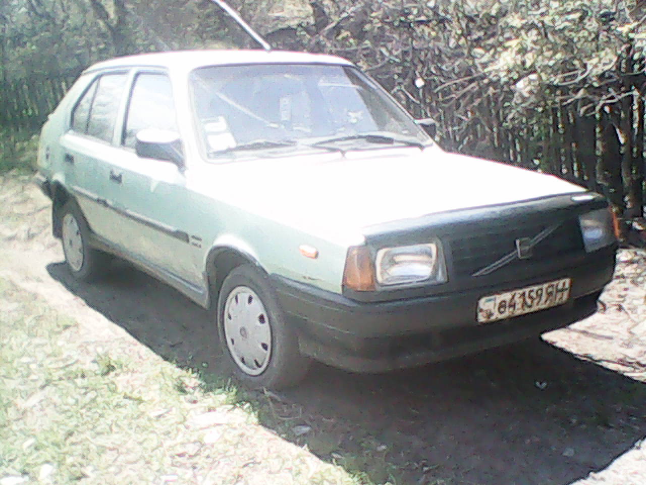

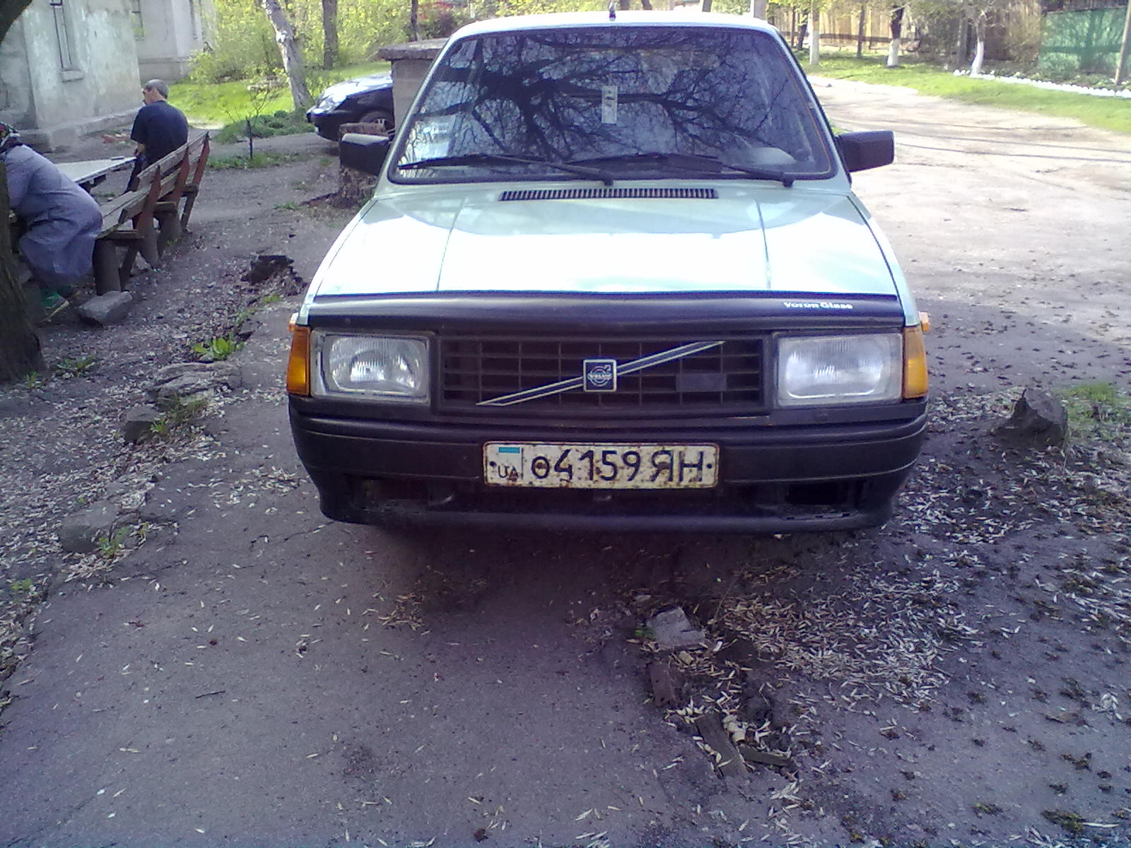

Сообщение alexnax » Вт апр 24, 2012 2:17 pm
Пока только так, извините за качество. Но ехать за фотиком далеко а на мой тел нормальных фоток не получается. Вечером с жены наделаю ещё
Последний раз редактировалось alexnax Вт апр 24, 2012 6:43 pm, всего редактировалось 1 раз.
Re: Для фанатов 340-ых
Сообщение alexnax » Вт апр 24, 2012 2:18 pm
Обязуюсь номер привести в порядок на этой неделе)))) Портит гад всю картину

СПАСИБО буду :moil: ... Вопрос к alexnax на 1 фото это што виднеется пыле защита или просто арки подкрашены ?
Виктор64
Сообщения: 291
Откуда: Полтава
Сообщение alexnax » Вт апр 24, 2012 3:44 pm
То арки покрашены, были ещё до меня.
