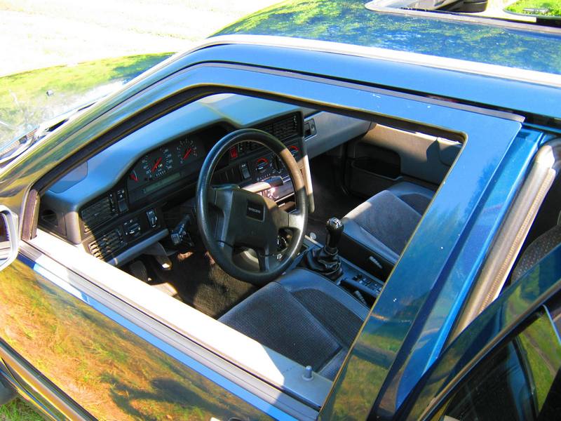

Давно обещал. Правда листва еще не желтая, но выпал погожий денечек и выехали с семьей на природу. Кстати говоря, можно и клубом в это место выехать, очень классное место и есть где порыбачить.

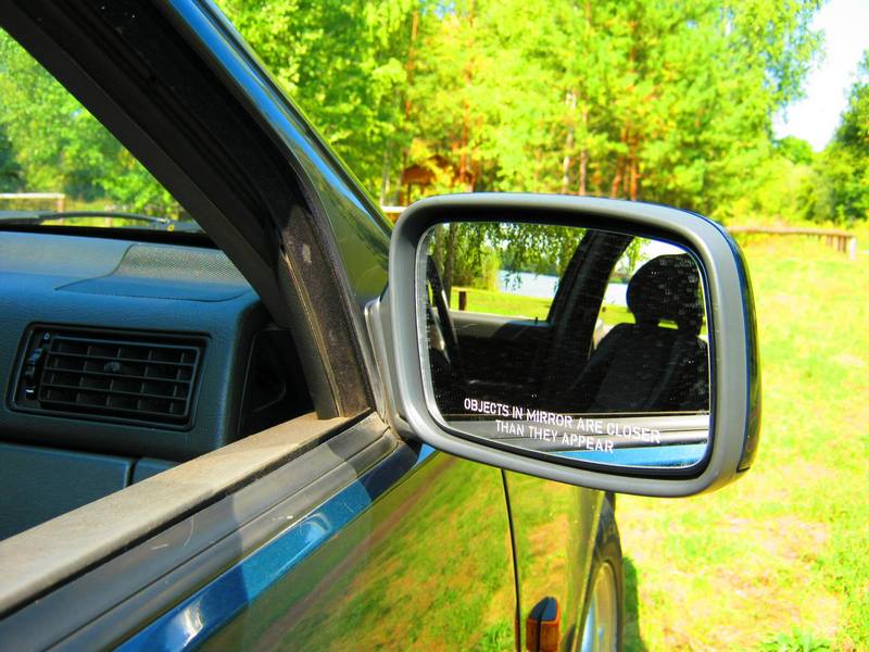

Еще парочка, а то как всегда не влезли все.

машина супер ;) ,особенно люк жирный
