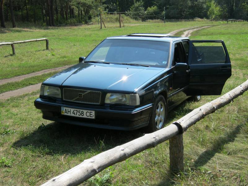

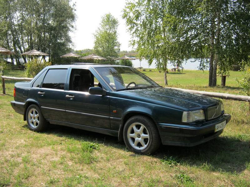

Сообщение nikolajs » Пн авг 27, 2012 7:21 pm
Давно обещал. Правда листва еще не желтая, но выпал погожий денечек и выехали с семьей на природу. Кстати говоря, можно и клубом в это место выехать, очень классное место и есть где порыбачить.

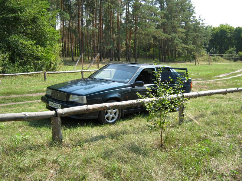

Сообщение nikolajs » Пн авг 27, 2012 7:25 pm
Еще парочка, а то как всегда не влезли все.
