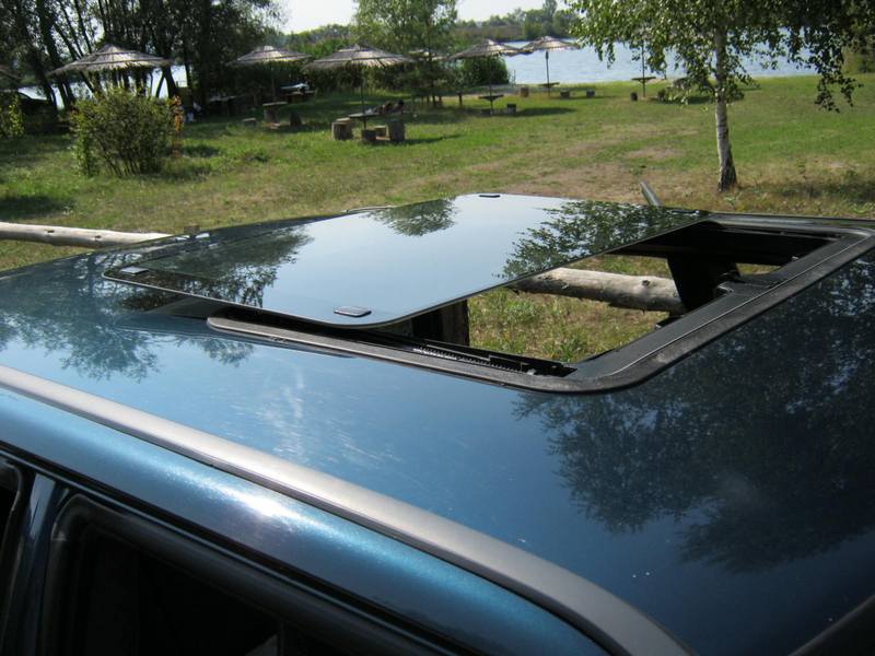

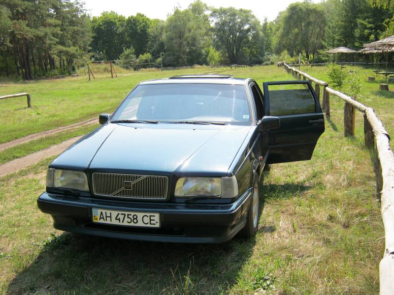

Давно обещал. Правда листва еще не желтая, но выпал погожий денечек и выехали с семьей на природу. Кстати говоря, можно и клубом в это место выехать, очень классное место и есть где порыбачить.

Еще парочка, а то как всегда не влезли все.

машина супер ;) ,особенно люк жирный

Да, люк житный, думал ему алес, ан нет, контакты почистил и все работает. Они не заводской, но Пинкертоновский, сдвигается ввер назад и все.

интересно на скорости 120 как с таким открытым люком? а на 150?

Правильный вопрос! Ты как авиатор в точку попал. Шумит он уже на 80 так, что уши закладывает :) Но с другой стороны, как антикрыло работает :)

Вот, ну как бы чего? Купил передние колодки, заказал передние тормозные диски. Вот, полез в трамблер, вернее только провода поздергивал, а там зелень зеленеет. Забрызгал эту красоту очистителем контактов и собрал все назад. Трамблер даже не снимал... ну не стоял у меня... да и ключи я все отвез к себе домой, а ривизировал это все у родителей в гараже, там яма есть и вообще врыша над головой. Короче, если эфекта не будет, полезем в трамблер. обнаружил, что у меня таки течет люк. Машина простояла 3 суток под проливным дождем и это вот обнаружилось. Не сильно, но есть. Будем искать дырку. Еще таки залез под нее... ну, че сказать? Целочка. Такое дно я видел только на Фиесте после 2-ух лет эксплуатации. Сам сильно удивлен. Защита, кстати, стоит у меня стеклопластиковая. Думал тут мудрили, ан нет... написано на ней Вольво Эксклюзив... О как! Могу снять копию... :) если кому нужно! По выхлопной вопросов не возникло. Там все как и должно быть. Вот правда не знаю, должен ли стоять катализатор там, но внешне все очень живенько выглядит! Т.е. все на своих местах и как и должно быть.

Ну, я его закрываю, на скоростях выше 80-ти, потому как невыносимо шумно. Всегда мечтал чтоб машина с люком была, а вот когда он течет. то лучше бы его не было. Ну, это мы переборим. Про трамблер - побрызгав спрэем на ВВ провода эфекта оказалось мало, хотя полегче стало. Нужно снимать трамблер... Щас жду передние тормозные диски, пока ничего нового. Достает шум насоса ГУР, или роликов этих пластиковых, пока не разберался. Вот подумываю о шумке, музыке и т.п. ништяках. А, да. На днях встречался с Вольвоводами из Москвы. Ребята (молодая пара), ехали из Крыма домой и заскочили в гости познакомиться. Тоже на 850, только Т5. Посидели, попили кофе, поболтали и по домам. Пару фоток на память. На Российском сайте выложили.
