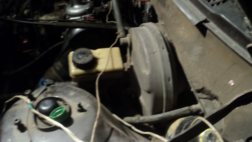

Сообщение Stas340 » Чт окт 04, 2012 10:50 am
:drag: сорри что так темно но днем ковыряться некогда

Сообщение Stas340 » Чт окт 04, 2012 11:42 am
lexa писал(а):Отсечка на 2500? :-D
Просто газовать на масле которому лет 6-7 как то стремно 8-)
Теперь замена всех жидкостей и можно газовать дальше
И наверное я ищу вакуумник :( вот такой вот
Re: Volvo 244 1980 г.в.
Сообщение lexa » Чт окт 04, 2012 11:50 am
А с трехи не подойдет? , валяется
Туда по идее и "пузатый" вакуумник влезет. У тебя же на курбе "черепашка", а не "кастрюля". Места там полно, ниче упираться не будет. Это я к тому, что "пузатые" до 94-го года ставили и их свежие б/у найти проще. А тонкие живые - это редкость. Но поспрашивай тут на форуме, мож и найдется у кого. У меня "пузатый" есть, но ему кранты. Недавно у Васи (ASSA) купили такого на бывшую 240-ю, а то там зашипел...
