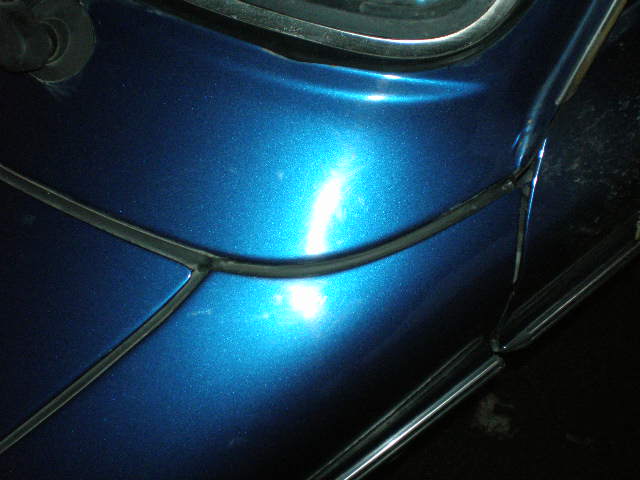

Итак начнём,зазоры-на 240-й на крыльях практически нет желобков для отвода воды,и вдоль крыльев и ветровой панели зазоры в которые течёт вода по стойкам,это мне не нравиться,так как под капотом электрика рядом,а на стойках ржавеют петли. Вообщем зазоры заполнены стыковой мастикой,а вдоль капота на крылья наклеен строительный уплотнитель,он же наклеен по границе крыши и крышки багажника,не идеал,но лучше чем ничего.Далее,провода заведены в 5-ю дверь через петли,со временем изоляция разрушается,да и провода завести то ещё удовольствие,я менял проводку(делал новый жгут в дверь+привод центрального замка) вообщем проводка заведена из салона в дверь,сквозь потолок,провода в автогофре поверх которой натянут термокебрик.

Fomax79 писал(а):Небольшая подборка тюнинха :D ,может кому пригодится,усовершенствовать можно,критиковать низзя :D .

Отличный совет с резинками, спасибо думаю пригодится.

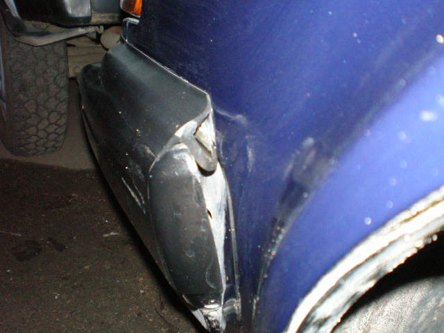

Продолжу.Когда собирал машину,столкнулся с хреновым состоянием молдингов на бампера,да и бампера не идеал,во общем проблэм была решена подбором универсальной резинки на авторынке,кстати достаточно частая проблема на 240-х.

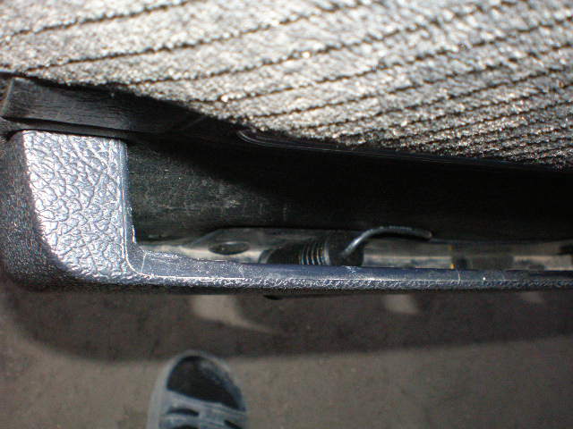

Следующее,поиск внутренней ручки открывания двери в темноте,тот ещё цирк,для пассажиров,потому вживил по два диода(красный и зелёный),но работают зелёные-больше подходят к штатной подсветке.

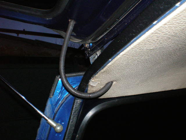

Поставил парктроник,подогнали по случаю,ставил мужику который занимался их продажей,вообщем занятная вещица,да и на универсале нужная,только на дымок с паром из выхлопной иногда реагирует-но то дело опыта,отличить ошибочное срабатывание.

А чуть больше информации о универсальной резинке есть?

По резинке инфы нет,она шла рулоном у продавцов универсальной мелочёвки-пистонов,кембриков,проводов,хомутов,а резинок было несколько видов,эта по моему самая широкая была.

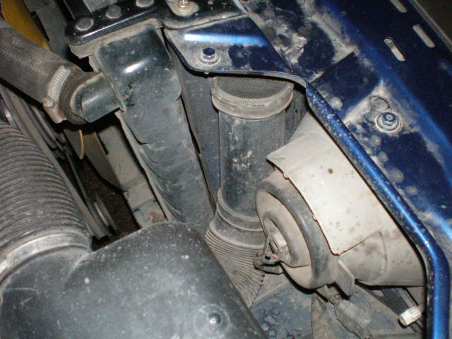

Трубка воздухана,штатно выведена за решётку, место не фонтан,вероятность хапнуть воды мала,но всё же есть,поэтому "напуганный" рассказами о жутких последствиях гидроудара,перенёс её под панель за фару,и прикрыл противомоскитной сеткой,такую же сетку поставил за решётку,в радиатор прилетает намного меньше гуана,листьев,мошки.

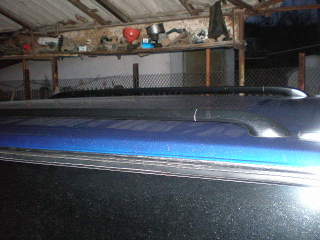

Релинги,с опель астра,сам бы не поставил,батя настоял,дескать красиво,пришлось слегка разогнуть,ну и пластины усиления под крышу сделать,но подогнать гемор ещё тот,справа промазал,пришлось делать отверстия эллипсом,со временем появился скрип на кочках,пока усилитель не посадил на стыковую мастику. Теперь советский багажник на крышу не становиться,ножки короткие,а раньше ставил два,на них лодка"романтика" отлично становилась.

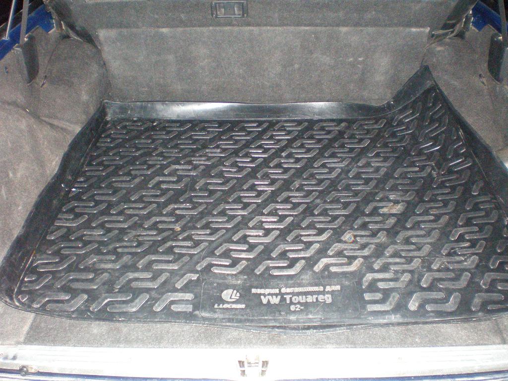

Да,ещё нужен был коврик в багажник,подбирал разные но приблизительно подошёл с...Туарега :-D
Fomax79
Сообщения: 1031
Автомобиль: Volvo 245 D24 81г
Re: Моя 245-я.
Сообщение Bobrik » Пт дек 07, 2012 11:11 pm
Че то не понял, Туарэг круче по багажнику чем 245 (смотрю его коврик еще и не влез)? Скажите шо это ФотоЖоп, а то Абыдно. :roulette:

Сообщение Fomax79 » Сб дек 08, 2012 3:00 pm
Да коврик короче сантиметров на 15-20,а по ширине похож,на 245 арки сильнее выражены(коврик подрезать не стал)потому ощущение что уже.

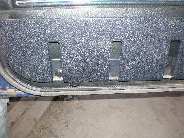

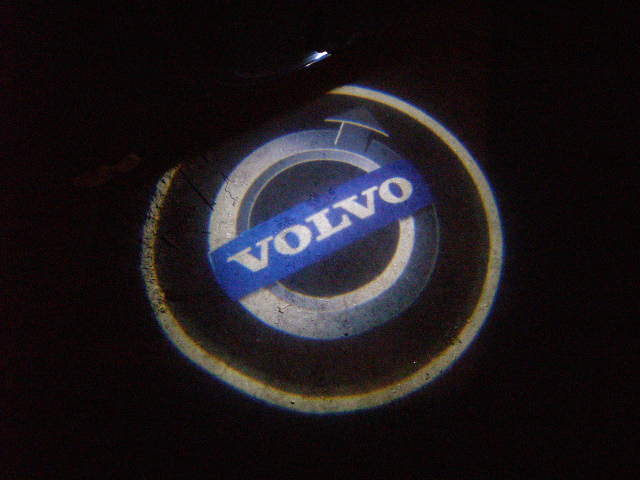

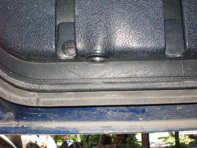

Давненько не пополнял бортовик.Наконец то поставил подсветку дверей,купленную у Eril'а,оказалось это не так просто,у двери нет плоскости по низу,всё под углом,а обшивки плоские,так что решил поставить в карманы на передних дверях,но корпус подсветки крупноват.В общем взял высокую головку из инструмента(номер не помню,вроде 16),вставил в карман с натягом и начал техническим феном прогревать это место,как прогрел,убрал фен и надавил на головку удлинителем,пластик растянулся как надо,с площадкой и формой цилиндра,на фото видно.Все манипуляции проводил на снятом кармане.После,коронкой из комплекта,просверлил отверстие под подсветку в получившейся площадке и слегка доработал надфилем-подсветка садиться туго и доп. крепежа не требует. Проводка у меня была заложена давно(под светодиоды),так что подключил за 5 минут.
Косяки. 1. Из за высокого расположения кармана,чуток света от подсветки съедает резинка уплотнителя,потому кольцо света не полное.
2. Чтобы линзы не гремели в подсветке,решил последовать совету и закрепить их цианоакрилатным клеем(секунда,цианопан и т.д.),но его пары(хотя давал выдержку) проявили все отпечатки на линзах и дали белёсые полосы,пришлось разбирать и полировать,просто не смыть и не стереть.Потому,после просто проложил по краю линз полоску изоленты 3мм шириной,и все шумы исчезли.
Фото.

Макс, кто такой стыковой мастика? У меня рейлинги еще лежат все не соберусь ставить, вот как раз и мастика нужна будет.

Cтыковая,она же шовная-мастика(чаще в тубах как у строительных силиконов)различных цветов(чёрная,серая,белая),для уплотнения швов,стыков на кузове.На вольве кстати в открытом виде(на собранной машине) мало встречается,как например на ваз 09 стаканы и швы лонжеронов,на бехах тоже,только там наносят распылением,на вазах с тубы "валиком" и позже растягивают спец.кистью.На неё часто клеют тюнинг. Не смотря на схожесть по составу со стекольным клеем,не требует праймера для защиты от УФ-лучей и не отслаивается как клей.
У тебя же релинги штатные,вероятно под них уже заложено усиление,тогда можно просто герметиком,типа моторного,отверстия защитить от влаги и всё.Стыковая даёт ещё и фиксацию.

Штатные, но когда восстанавливал резьбу , то посчесывал заводской уплотнитель.
Мастика - Крокодил пойдет?
