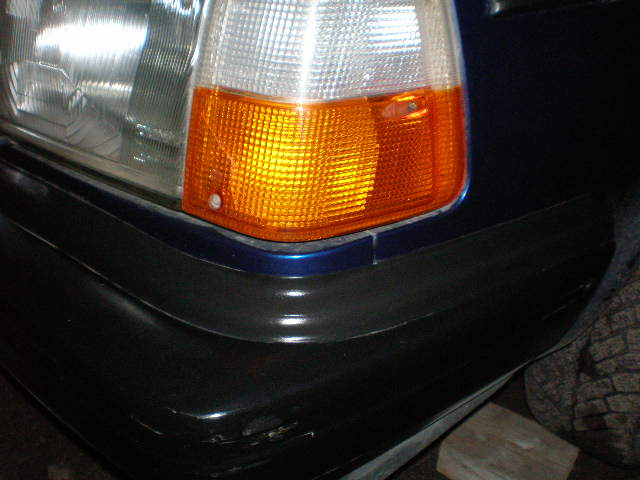

Сообщение Fomax79 » Пн дек 03, 2012 10:49 pm
Небольшая подборка тюнинха :D ,может кому пригодится,усовершенствовать можно,критиковать низзя :D .
Итак начнём,зазоры-на 240-й на крыльях практически нет желобков для отвода воды,и вдоль крыльев и ветровой панели зазоры в которые течёт вода по стойкам,это мне не нравиться,так как под капотом электрика рядом,а на стойках ржавеют петли. Вообщем зазоры заполнены стыковой мастикой,а вдоль капота на крылья наклеен строительный уплотнитель,он же наклеен по границе крыши и крышки багажника,не идеал,но лучше чем ничего.Далее,провода заведены в 5-ю дверь через петли,со временем изоляция разрушается,да и провода завести то ещё удовольствие,я менял проводку(делал новый жгут в дверь+привод центрального замка) вообщем проводка заведена из салона в дверь,сквозь потолок,провода в автогофре поверх которой натянут термокебрик.
Далее,когда собирал машину,поворотники в крылья найти не смог,идеально подошли с газели,жаль нет белых.
Фото прилагаю.
Продолжение следует...

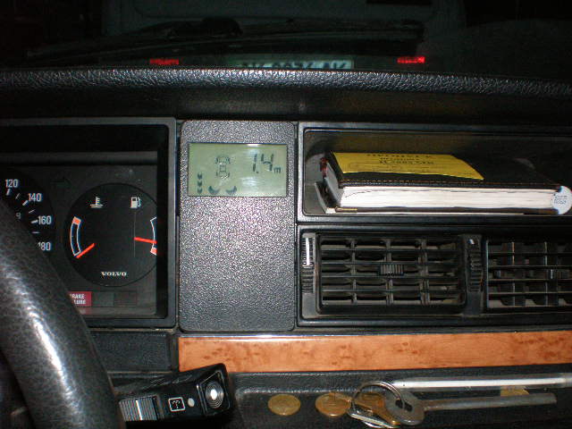

Сообщение Fomax79 » Ср дек 05, 2012 11:46 pm
Продолжу.Когда собирал машину,столкнулся с хреновым состоянием молдингов на бампера,да и бампера не идеал,во общем проблэм была решена подбором универсальной резинки на авторынке,кстати достаточно частая проблема на 240-х.
Потом оказалось дохлым реле накала свечей,оригинал искать не стал,под рукой оказалось реле с митсубиси галант 81г.в.,чисто силовое без электроники,и кнопка с какого то мерса,с пиктограммой очень похожей на спираль накала,два года эксплуатации-полёт нормальный.
Когда ставил сигу решил обезапасить горловину бака,однажды пригодилось,ставить замок не стал,а вот концевик поставил.
Следующее,поиск внутренней ручки открывания двери в темноте,тот ещё цирк,для пассажиров,потому вживил по два диода(красный и зелёный),но работают зелёные-больше подходят к штатной подсветке.
Поставил парктроник,подогнали по случаю,ставил мужику который занимался их продажей,вообщем занятная вещица,да и на универсале нужная,только на дымок с паром из выхлопной иногда реагирует-но то дело опыта,отличить ошибочное срабатывание.
Ну и нужен был тах.на дизель,поэтому купил БК,правда пока вычислил соотношение шкивов,но зато можно корректировать все настройки,если есть эталонный термометр,вольтметр,тахо,часы.,нет-пользуйся заводскими установками.
БК-температура за бортом
БК-вольты.
парктроник
подсветка ручек
концевик сигналки.
реле накала

резинка-молдинг
сечение резинки-удобно,цепляется за переднюю панель,к крыльям на двустороний скотч.

Сообщение troll999 » Чт дек 06, 2012 12:20 am
А чуть больше информации о универсальной резинке есть?
От чего они как на автобазаре объяснить что ищу?

Сообщение Fomax79 » Чт дек 06, 2012 12:51 am
По резинке инфы нет,она шла рулоном у продавцов универсальной мелочёвки-пистонов,кембриков,проводов,хомутов,а резинок было несколько видов,эта по моему самая широкая была.
А тах я хотел в щиток приборов,большой вместо часов,но тогда не знал про форум,сейчас лежит дизельный тах с 740-й(спасибо,AbsolutMC),только руки всё не дойдут подогнать его. БК имеет другие функции,хочу перецепить его на систему охлаждения,у него есть сигнал тревоги при перегреве и выход для управления хоть электровентилятором,хоть чем.
