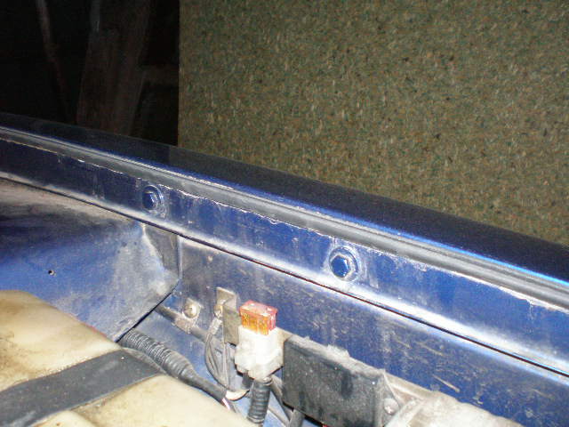

Итак начнём,зазоры-на 240-й на крыльях практически нет желобков для отвода воды,и вдоль крыльев и ветровой панели зазоры в которые течёт вода по стойкам,это мне не нравиться,так как под капотом электрика рядом,а на стойках ржавеют петли. Вообщем зазоры заполнены стыковой мастикой,а вдоль капота на крылья наклеен строительный уплотнитель,он же наклеен по границе крыши и крышки багажника,не идеал,но лучше чем ничего.Далее,провода заведены в 5-ю дверь через петли,со временем изоляция разрушается,да и провода завести то ещё удовольствие,я менял проводку(делал новый жгут в дверь+привод центрального замка) вообщем проводка заведена из салона в дверь,сквозь потолок,провода в автогофре поверх которой натянут термокебрик.

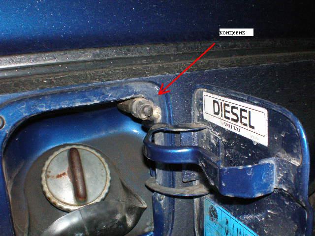

Когда ставил сигу решил обезапасить горловину бака,однажды пригодилось,ставить замок не стал,а вот концевик поставил.

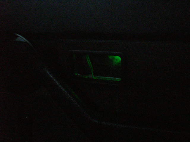

Следующее,поиск внутренней ручки открывания двери в темноте,тот ещё цирк,для пассажиров,потому вживил по два диода(красный и зелёный),но работают зелёные-больше подходят к штатной подсветке.

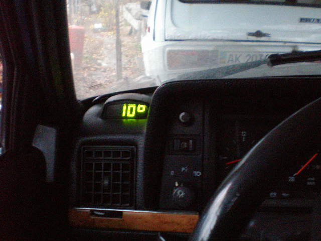

Поставил парктроник,подогнали по случаю,ставил мужику который занимался их продажей,вообщем занятная вещица,да и на универсале нужная,только на дымок с паром из выхлопной иногда реагирует-но то дело опыта,отличить ошибочное срабатывание.
Ну и нужен был тах.на дизель,поэтому купил БК,правда пока вычислил соотношение шкивов,но зато можно корректировать все настройки,если есть эталонный термометр,вольтметр,тахо,часы.,нет-пользуйся заводскими установками.
БК-температура за бортом
БК-вольты.

подсветка ручек
концевик сигналки.

резинка-молдинг
сечение резинки-удобно,цепляется за переднюю панель,к крыльям на двустороний скотч.
